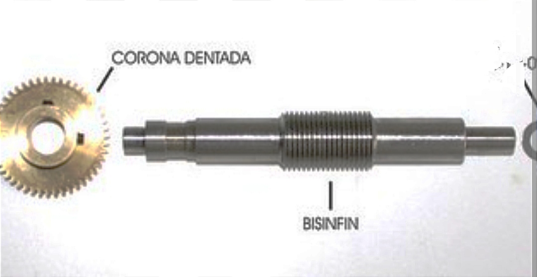

¿Por qué se utiliza el término "bisinfín" en lugar de "tornillo sin fin" para referirse al mecanismo de transmisión del giro a una corona dentada,  por ejemplo en una montura telescópica ecuatorial? ..  y principalmente en Astronomía.
act. Ed. Técn. oct. 2026
bisinfín y corona dentada
Es curioso... como ingeniero hace tiempo que me pregunto de dónde vendrá el término "bisinfín" que tanto se emplea en círculos de astronomía para referirse al mecanismo que transmite el giro a los ejes de una montura. Porque el nombre correcto de este tipo de mecanismo es "Tornillo sin fin", aunque muchos lo conocen como "tornillo sinfín". El término "bisinfín" sólo lo he leído en foros de astronomía de habla hispana. Y me pregunto de dónde vendrá...
Una búsqueda rápida en google por "bisinfín" muestra que un alto porcentaje de los resultados aparece en círculos astronómicos; muy pocos relacionados con otras tecnologías. Y yo me pregunto a raíz de qué se habrá adoptado este término en Astronomía, cuando en el resto de sus campos de aplicación se utiliza el nombre correcto "sin fin".
¿Alguien tiene idea? hmmmm

Por lo visto es una degeneración de litaliano... "vite senza fine" que es como se dice tornillo sin fín en italiano...
Vite senza fine -> visinfín -> bisinfín
En castellano sería simplemente tornillo sinfín o engranaje sinfín.

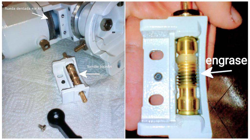

respecto al tema de engrasar la montura, para tenerlo más claro, dejo:
Engrasado del tornillo bisinfin de AR
https://cosmodibujo.blogspot.com.es/2015/05/engrasado-del-tornillo-bisinfin-de-ar.html

El tornillo sinfín es un mecanismo de transmisión que permite transmitir un movimiento de rotación entre dos ejes no paralelos (habitualmente perpendiculares), proporcionando generalmente una importante reducción de velocidad.
Consta de dos elementos:
  • El tornillo sinfín (o simplemente sinfín): pieza helicoidal que gira impulsada por el motor.
  • La corona dentada (o rueda sinfín): rueda dentada que engrana con el tornillo y recibe el movimiento de rotación.
El conjunto recibe el nombre de engranaje sinfín, mecanismo sinfín-corona o par sinfín.

Aplicación en las monturas astronómicas
En las monturas ecuatoriales motorizadas, el par sinfín-corona constituye uno de los elementos fundamentales de la transmisión de los ejes de AR (Ascensión Recta) y Dec (Declinación).
El motor hace girar el tornillo sinfín, que transmite el movimiento a una corona dentada solidaria al eje correspondiente. La elevada relación de reducción permite obtener velocidades de giro muy bajas y controladas, necesarias para el seguimiento de los objetos celestes.
Es precisamente este mecanismo el que se suele denominar coloquialmente «bisinfín» en algunos círculos astronómicos.
