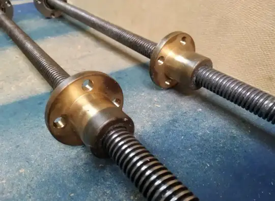

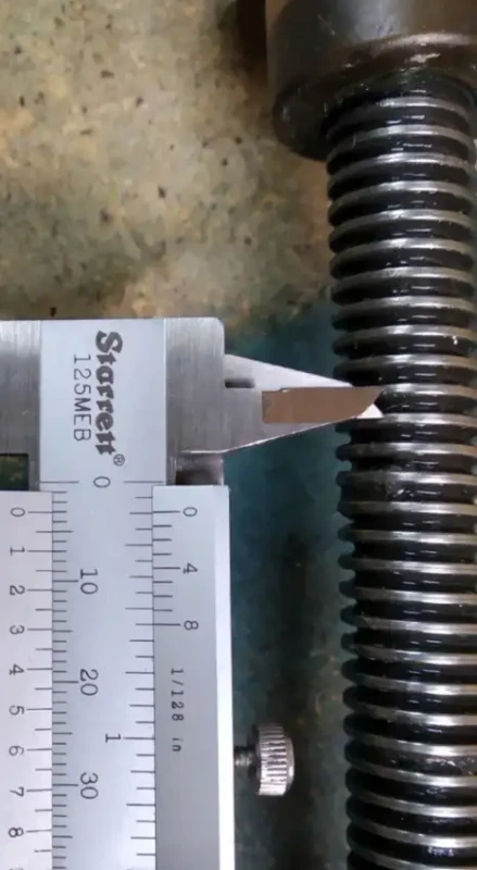

1. Husillo (lead screw)
El husillo es un tornillo de transmisión que convierte el movimiento de rotación en un desplazamiento lineal, normalmente mediante una tuerca que se desplaza a lo largo de su rosca.
El paso de rosca y el número de entradas determinan cuánto avanza la tuerca por cada vuelta del husillo.

En inglés se denomina habitualmente
lead screw, aunque también existen otras denominaciones según su aplicación y geometría.
