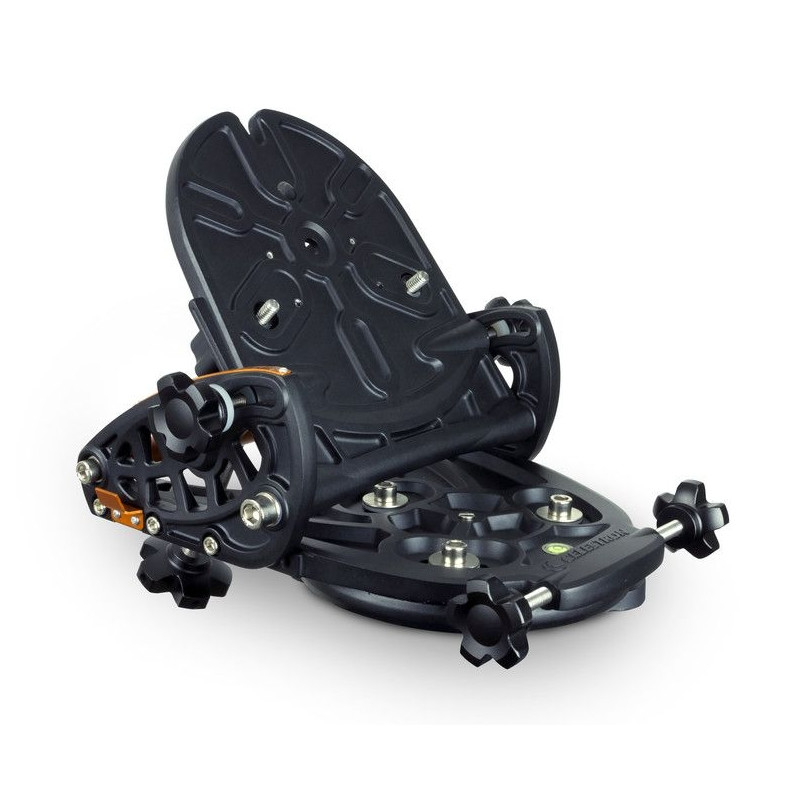

Wedge para NexStar SE/Evolution
Modelo #93658
Compatibilidad: NexStar 5i/8i, NexStar 6SE y 8SE.
Rango de latitud: ~25°–90°.
Permite usar estos telescopios en modo ecuatorial, aunque con las limitaciones ya comentadas.
Modelo #93665
Versión moderna, más robusta.
Compatibilidad: NexStar SE (6/8) y NexStar Evolution (6/8/9.25).
Ajuste mejorado y rango de latitud ampliado.

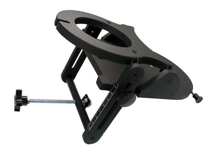

Heavy Duty Wedge — Ref. #93655
Diseñada para telescopios de 8" y 11" en horquilla: NexStar GPS, CPC800, Ultima 2000.
Existen dos versiones ligeramente diferentes (ver debates en CloudyNights).
Upgrade kit deluxe Latitude Adjuster: Ref. #93662 (mejora el ajuste de latitud).
HD Pro CPC Polar Wedge — Ref. #93664
Para Schmidt-Cassegrain de horquilla hasta 11".
Modelo más moderno y estable, con claras mejoras en ergonomía y precisión.

93658Wedge NexStar SENexStar 5i/8i, 6SE/8SELat. 25°–90°, versión antigua
93665Wedge NexStar Evolution/SESE (6/8), Evolution (6/8/9.25)Más robusta, moderna
93655Heavy Duty WedgeCPC, NexStar GPS, Ultima 2000Dos versiones; mejora con #93662
93664HD Pro CPC WedgeSCT en horquilla hasta 11"Modelo más reciente y estable

Análisis de rendimiento y opiniones de usuarios sobre la cuña ecuatorial #93665 del Celestron Evolution 8 para astrofotografía de cielo profundo.
La cuña ecuatorial (wedge #93665) para telescopios Celestron Evolution 8 permite transformar su montura altacimutal a una configuración ecuatorial, habilitando la posibilidad de realizar astrofotografía de larga exposición. Sin embargo, su uso presenta ventajas y limitaciones que es importante considerar antes de invertir en este accesorio.
Análisis de Opiniones Generales
sus Limitaciones Técnicas
  • Calidad del Seguimiento: Los motores y engranajes del Evolution 8, diseñados para uso visual, pueden presentar problemas de estabilidad y precisión en exposiciones largas (superiores a 3 minutos). Esto incluye holgura en los motores ("backlash"), dificultando las correcciones durante el guiado.
  • Complejidad de Ajustes: Configurar correctamente la cuña requiere una curva de aprendizaje significativa, especialmente para ajustar la polaridad y minimizar errores mecánicos.
Resultados Positivos
  • Exposiciones Cortas y Apilado: Con una configuración adecuada (cámara sensible y software como Sharpcap), los usuarios han logrado capturar objetos brillantes de cielo profundo mediante exposiciones de 1 a 3 minutos, apiladas posteriormente.
  • Relación Costo-Beneficio: Considerablemente más económica que una montura ecuatorial de calidad media (por ejemplo, EQ6-R Pro). Es una opción intermedia para quienes no pueden gastar más de 1.300 €.
Relación entre Expectativas y Resultados
La cuña ecuatorial es adecuada para iniciarse en la astrofotografía, pero presenta limitaciones importantes para quienes buscan capturar objetos de cielo profundo con largas exposiciones (>5 minutos). Algunos usuarios reportan frustración con la inestabilidad y optan por actualizar a monturas ecuatoriales completas.
Valoraciones Globales (a 2025)
Tabla Comparativa: Opiniones Cruzadas
Aspecto EvaluadoOpiniones PositivasOpiniones NegativasValoración Global
EstabilidadAdecuada para exposiciones cortas.Problemas en exposiciones largas.3/5
Facilidad de UsoIntuitiva en configuraciones básicas.Ajustes complejos para guiar correctamente.3/5
Calidad del SeguimientoAceptable con autoguiado.Limitada por motores de serie.2.5/5
Relación Costo-BeneficioEconómica frente a alternativas.No ideal para usuarios avanzados.4/5
CompatibilidadFunciona con cámaras DSLR y CCD.Campo visual limitado con telescopios SCT.3.5/5
Cuña ecuatorial para NexStar Evolution 6/8/925 y NexStar SE 6/8
Recomendaciones y Conclusión
Para quienes desean iniciarse en astrofotografía sin una gran inversión, la cuña ecuatorial del Celestron Evolution 8 puede ser una opción razonable. Sin embargo, su utilidad se limita a exposiciones cortas y objetos brillantes. Los astrofotógrafos más experimentados o con aspiraciones de capturar objetos débiles o exposiciones de larga duración (>5 minutos) deberían considerar invertir en una montura ecuatorial dedicada.
