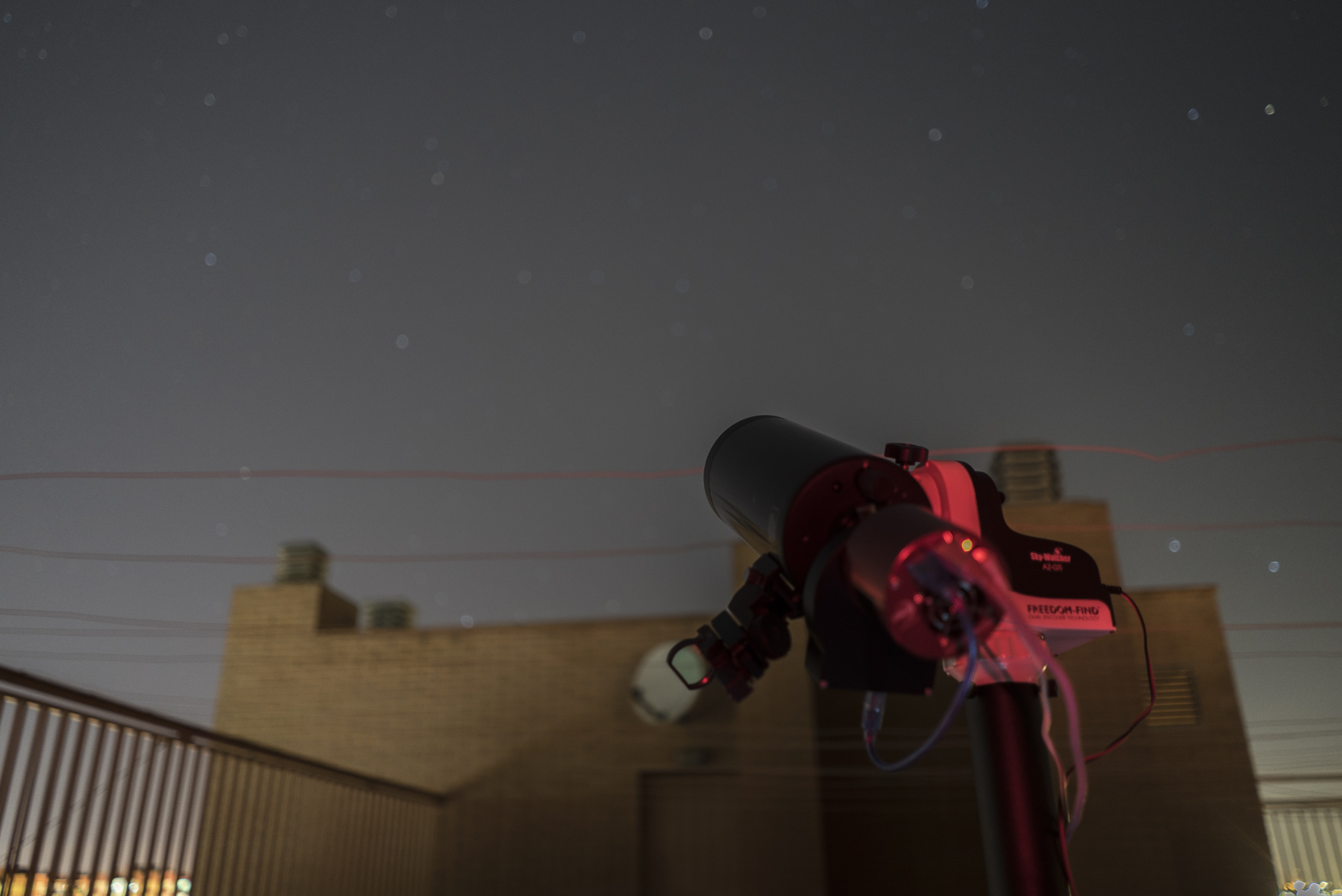

Hace poco que he adquirido una montura AZ-Gti de Skywatcher. De tamaño similar a una Star Adventurer, en mi caso la he adquirido junto con el trípode y una columna de extensión que realmente hacen muy buena pinta nada más sacarla de la caja.
mi Review: es ideal para sesiones didácticas
El caso es que una vez la tienes en la mano tiene un tacto robusto y un acabado de aluminio blanco con una parte de plástico donde alberga la electrónica y el cajón para las pilas.
A la hora de probarla no tenía pilas, por lo que va de coña el conector para enchufarla con un adaptador a 12v estándar. He utilizado una batería Tracer y listos.
He puesto mi querido Maksutov 102/1300 de SkyWatcher con un ocular 21mm de celestron y una diagonal celestron. lo he puesto en posición horizontal pero ni siquiera mirando al norte, miraba al oeste.
Una vez la he encendido he cogido el móvil y he abierto la app synscan pro (todavía no se que diferencia hay entre la normal y la pro). Esta aplicación está disponible tanto como para IOS como para Android. La app es sencilla y te haces con ella con facilidad. He conectado vía Wi-Fi la montura al móvil y una vez con el Wi-Fi disponible en el app le he puesto conectar montura y la acepta. Te pregunta si quieres que coja los datos GPS del móvil y le das que si. Y ya está.
Entonces voy a alineación a 2 estrellas, y ipsofacto me sale una estrella referencia ALTAIR que justamente la tengo cerca del meridiano, y de una lista puedo elegir la segunda estrella. Pongo MIZAR.
La primera estrella me pide que mueva manualmente la montura (puedo desembragar pero lo realizo con el móvil) hacia la estrella. Centro y le doy al botón. La segunda estrella me la mueve automáticamente y prácticamente la deja en el campo del ocular. La centro con el ocular y calibración completada. Así de simple. 3 MINUTOS DE ALINEAMIENTO.
Llega el momento de surfear. Así que derechito a Albireo. Decir que hace viento con rachas fuertes. El mestral es durillo. ME LO CLAVA. Albireo con el ocular y el mak es sencillamente precioso, se ve tan contrastado y tan puntual .. jopetas que guai..Me deleito con él y le digo al móvil (la app) que vaya al doble cúmulo de perseo. ME LO CLAVA, hace teóricamente cambio de meridiano pero siendo azimutal.. pues nada ese ruido algo molesto del movimiento del motor pero te lo deja en el campo, quizás algo descentrado pero lo centro y le doy al botón de ALIGN. (para confirmar que está en el centro)
Momento después me atrevo con M13, y otra vez! lo clava. Esta vez cambio de ocular y le pongo un SWAN de 15 y 72º. Se nota los augmentos pero igualmente muy contrastado y muy bien.
Es el momento de probar otra cosa... Sonreir
Tenía la ASI1600MMC puesta para colocarla y hacer una prueba con el software de zwo para hacer un video en tiempo real. Para ver que sacas. Asi que una vez colocado todo no logro hacer mucho con el programa Livestack así que abro Maxim DL y programo 50 fotos de 15s. Entre el movimiento y la focal he podido rescatar 12 fotos de 10s a binning 2 en luminancia. Como testimonio fotográfico a 1300 de focal. el grito
Desconecto de nuevo la ASI1600i y vuelvo a visual. Que pasada, me voy a Urano y ALLÍ está todo pequeñito puntual.
Y todo desde el terrado de casa.
Mi valoración:
A falta de probarla con un refractor pequeñajo tengo que decir que es una gran montura mini. Para visual, para disfrutar en família, y como no para hacer sesiones didácticas en escuelas o talleres.
No es una montura para fotografía, ni para objetos pequeños, pero si para visual con un peso de 4 kg. como mucho (si bien dicen que 5 kilos)
Con el Maksutov 127 o con un ED80 pueden ser estupendos. Pero telescopios mayores no lo veo.
Próximamente probaré una pseudo configuración fotográfica: SONY A7S y 70-200 con el 2X ...a ver alguna galaxia... como rinde...
pero es por rizar el rizo.
