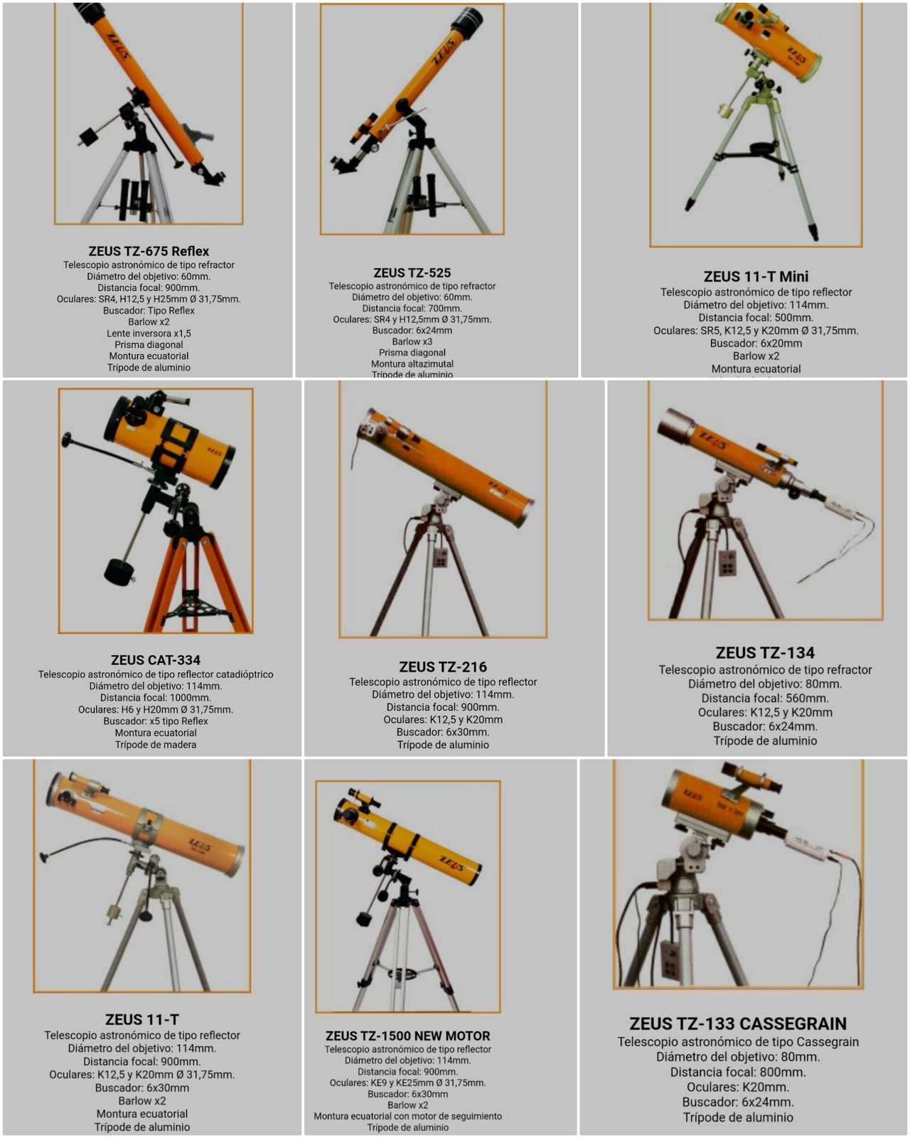

Modelo
Tipo óptico
Diámetro (mm)
Focal (mm)
Oculares
Buscador
Barlow / Extras
Montura
Trípode
ZEUS 11-T
Reflector
114
900
K12,5mm; K20mm (31,75)
6x30mm
Barlow x2
Ecuatorial
Aluminio
ZEUS 11-T (mención en Primer telescopio)
Reflector
114
900
SR5mm; K12,5mm; K20mm
6x30mm
Barlow x2
Ecuatorial
Aluminio
ZEUS TZ-675
Refractor
60
900
SR4mm; H12,5mm; H25mm
6x24mm
Barlow x2 y x3; inversor x1,5; prisma
Ecuatorial
Aluminio
ZEUS CAT-334
Catadióptrico reflector
114
1000
H6mm; H20mm
Reflex x5
Ecuatorial
Madera
ZEUS TZ-133 Cassegrain
Cassegrain
80
800
K20mm
6x24mm
No especificada
Aluminio
ZEUS TZ-216
Reflector
114
900
K12,5mm; K20mm
6x30mm
No especificada
Aluminio
ZEUS TZ-134
Refractor
80
560
K12,5mm; K20mm
6x24mm
No especificada
Aluminio
ZEUS TZ-525
Refractor
60
700
SR4mm; H12,5mm
6x24mm
Barlow x3; prisma diagonal
Altazimutal
Aluminio
ZEUS TZ-675 Reflex
Refractor
60
900
Reflex
Barlow x2; inversor x1,5; prisma
Ecuatorial
Aluminio
ZEUS TZ-200
Refractor
50
800
SR6mm; H12,5mm
x2
Barlow x2; inversor T-18; prisma
Altazimutal
Aluminio

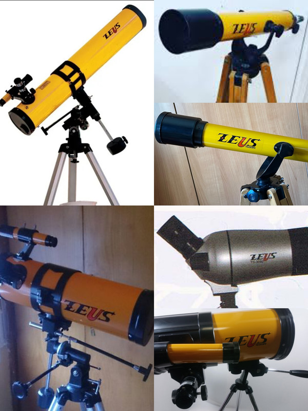

re.: Telescopios Zeus: modelos descatalogados, calidad, opiniones y segunda mano
: Sáb, 28 Feb 2026, 15:12 UTC »
Yo tenia y aun conservo el tubo el Konus 60/700 refractor que es calcado al modelo Zeus TZ 525 en sus colores pero me venia con oculares H de 0.96 y tripode de madera a diferencia de este de aluminio . A primer vistazo tanto Konus como Zeus parecen iguales ... El mio fue un regalo de mi mujer allá por el 96 .
: Sáb, 28 Feb 2026, 16:23 UTC »
Mi primer telescopio por los 90, tenía unos oculares diminutos, y un trípode altazimutal bien temblón, venía con una barlow 2x (creo), un ocular terrestre, aunque básico y dificil para observar, con el di mis primeros pasos haciendo visual aprendiendo a ir de estrella en estrella, vi por primera vez los cráteres lunares, a Júpiter le vi dos franjas, vi Saturno se veían sin definición pero se veían los anillos, Marte sin detalles pero se notaba que era un planeta, el trapecio de la nebulosa de orión, un telescopio muy básico, pero que con ilusión por empezar a ver el espacio me animo a ir a por mas.
: Lun, 02 Mar 2026, 13:37 UTC »
si, si
es que Zeus era distribuidor, ... seguro que coincidirán con mas de un KONUS, STARBLITZ, algún ALSTAR
esos "butanitos" fueron originariamente fabricados por Tanzutsu, Towa
Telescopio todoterreno manejable, espalda delicada, cielo urbano
Telescopio Tanzutsu (vintage) problema: barrilete de los oculares
catadióptrico Towa / Tanzutsu / Alstar ret-50; 114/1000 0.96"
Telescopio Zeus TZ-525
respuesta #9
: Mar, 03 Mar 2026, 20:06 UTC »
Yo tengo el TZ-525 desde hace años.
Lo uso para observaciones puntuales donde no quiera llevar mucho equipo y para la observación del Sol con lámina Baader o por proyección.
Se nota cuando se le ponen oculares de más calidad, pero así y todo padece de mucho cromatismo, sobre todo en Luna.
En mi opinión, es un telescopio más terrestre que astronómico.
