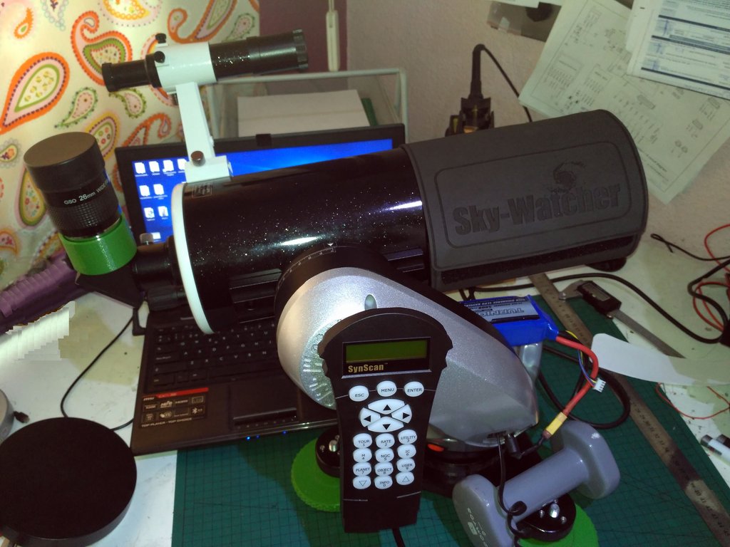

fabricar un Parasol antirrocío DIY con goma-eva y velcro. Solución económica contra condensación en lente de refractor o lámina de catadióptrico Mak-127 .
Dejo por aquí el parasol que he fabricado para mi mak127 con goma-eva de 2mm y un poco de velcro. Es muy barato y simple de construir. Útil para refractores y catadióptricos.
No tiene nada de novedad, pero quizás a alguien le resulte útil las medidas.
Se puede cortar con tijeras o cutter. En mi caso queda un poco "friki" porque le he grabado el logo con láser aunque esto no aporta utilidad ninguna.

« respuesta #1 : Mié, 27 Dic 2017, 20:12 UTC »
Genial compañero. Muy útil gracias por compartir  Giñar

« respuesta #7 : Vie, 14 Oct 2022, 06:39 UTC »
Perfecto. Lo que estaba buscando.
Por cierto, el mando lo tienes con velcro pegado a la montura?

« respuesta #8 : Vie, 14 Oct 2022, 13:26 UTC »
a ver si alguien puede confirmar si aguanta bien con tan solo 2mm. de grosor de gomaeva, ...  es poco ? suficiente?

« respuesta #9 : Vie, 14 Oct 2022, 16:46 UTC »
Yo usé ese material para la funda escamoteable de mi SW Heritage y va bien. No recuerdo si era de 2 o 3 mm pero es de esas láminas que venden en el bazar por 0.60€. El velcro, de pegar, también lo compré ahí y valdría 1 o 2 €.

« respuesta #10 : Vie, 14 Oct 2022, 17:05 UTC »
Coincido en que en el Heritage aguanta bien. Y tiene más meneo que de parasol.

« respuesta #11 : Mié, 19 Oct 2022, 07:39 UTC »
está chulísimo. El punto "friki" del grabado a laser queda genial. No lo veo nada friki, la verdad.
Yo le hice uno de cartulina negra que tenía por aquí...cutre cutre salchichero y ahí voy tirando con eso jajajajaja pasé por una par de chinos y no habia laminas de goma de esa Triste a ver si me animo y hago otra intentona, te ha quedado fenomenal. Gracias por compartirlo

« respuesta #12 : Mié, 19 Oct 2022, 20:34 UTC »
Yo me hice uno casi igual para el mak 150, pero, en vez de goma eva - que toda la que encontraba era muy fina-, con una esterilla de gimnasia/yoga de las que a veces venden de oferta en Aldi/Lidl por 8 o 10 euros. Aporta más rigidez, y si tienes más de un tubo, te puedes hacer varios. Y, con lo que sobra, una alfombrilla para no fastidiarte las rodillas en la puesta en estación cuando miras por el buscador de la polar ;-)

« respuesta #13 : Jue, 20 Oct 2022, 10:58 UTC »
Hola ¡¡
Yo la terngo para mi C8 de la alfombrilla para gimnasia que venden en Decathlon, e la negra que custa solo 3 euros, es algo mas gruesa, mas resistente, aguanta mejor la humedad y pesa muy, muy poco, casi nada.

« respuesta #14 : Jue, 20 Oct 2022, 15:12 UTC »
Hola ¡¡
Buenas tardes.
Yo uso esta misma para mi mak127... va muy bien OKOK

« respuesta #15 : Jue, 20 Oct 2022, 15:18 UTC »
muy bueno
pues si,  parece que para controlar bien la rigidez del parasol , a partir de 6"  es mejor el plástico de esterilla
