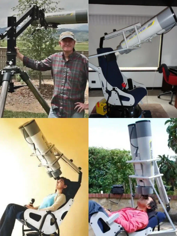

Con ese presupuesto me comprava unos buenos Fujinon 20x150 y una starchair y una autocaravana y recorerr buenos cielos y pueblos, y cuidades, ya que con la jubilacion, tendras todo el tiempo que quieras, incluso entresemana, que nosotros no podemos disfrutar. Tambien incluso pudes alquilar el equipo, la starchair y el prismatico, ya que mas de un aficionado,incluido yo, pagaria por mirar por unos prismaticos como esos. Tambien he leido que APM, va a sacar unos similares a los Fujinon, mas economicos.
fujinon-binoculares-lb-25x150-ed-sx
Ahora no encuentro el enlace de la Starchair, pero lo hace un Australiano, y creo que vale sobre los 6000€

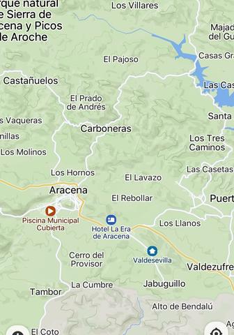

Efectivamente, se trata de esta zona, adjunto una captura de pantalla para que veais de que cielos estamos hablando, según dicen los entendidos -no yo- de los mejores de Europa y otras partes del mundo mundial
Por supuesto avisaré si el proyecto se pone en marcha.

La reserva de Sierra Morena comprende 400.000 Hras, espero poder encontrar al menos una de ellas que merezca la pena, lo que tengo visto es una zona muy llana a buena altura.
