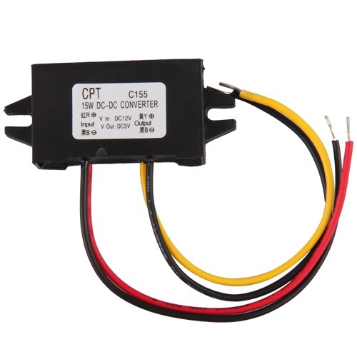

« respuesta #22 : Lun, 02 Abr 2018, 20:02 UTC »
para eso tengo una cajíta donde meto 12V y me saca 5 salidas. Como un hub pero para 12V, un ladron vaya Sonrisa en esa foto no se ve...
Difícil ver algo tan pequeño  leng
.es/Transformador-Convertidor-12V-Corriente-Coche/dp/B00CHX1KFC/ref=pd_sbs_23_3?_encoding=UTF8&psc=1&refRID=BF65CB2D0QBN6QNQJPVX
Con salida USB:
es/ILS-módulo-convertidor-Adaptador-corriente/dp/B079126R8D/ref=sr_1_2?ie=UTF8&qid=1522697508&sr=8-2&keywords=12V+to+5V+DC]
.es/ILS-módulo-convertidor-Adaptador-corriente/dp/B079126R8D/ref=sr_1_2?ie=UTF8&qid=1522697508&sr=8-2&keywords=12V+to+5V+DC[/url]
