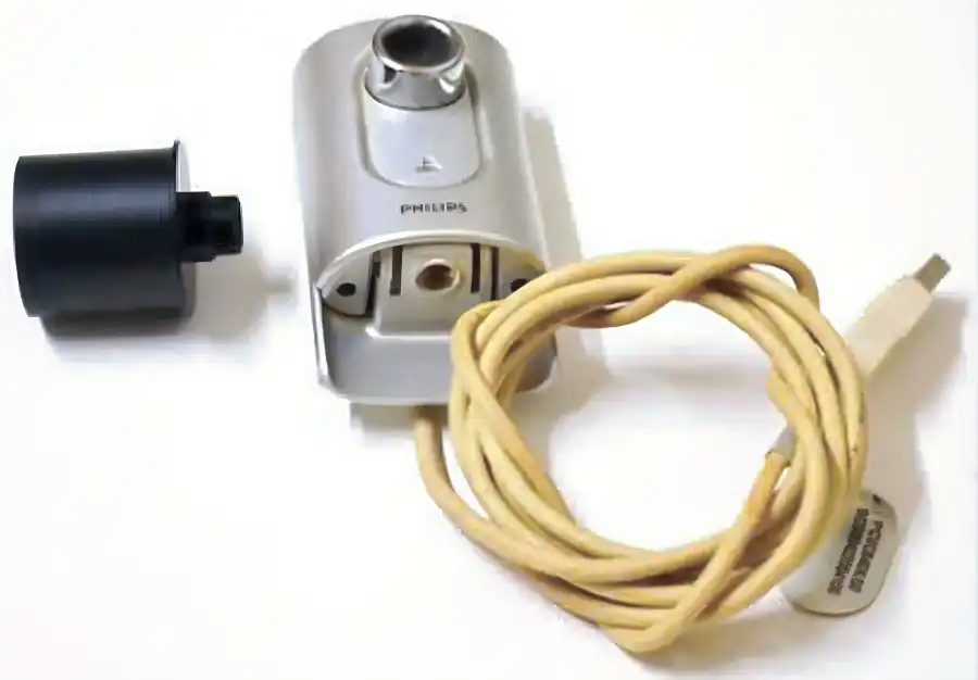

mira las webcams mas utilizadas por aqui son la ya Toucam 840proII (no está en catálogo)
pero ahora la que se vende, un poquito mas modernizada es la Philips SPC-900NC
antes había mucha webcam malísima y birriosa, me parece que han mejorado, pero para astronomía no me arriesgaría a otra cosa que la Philips SPC-900NC
https://www.valkanik.com/productos/index.php?fuseaction=fitxa&ref=1001220001902
por cierto, mirad que oferta he encontrado, está muy bien
el plástico, realmente te da el diámetro de un ocular roscado donde va el objetivo de la webcam
la webcam lleva un filtro infrarrojo, para dar colores realistas
pero es absolutamente necesario si quieres enfocar algo, si deja pasar ultravioleta o infrarrojo , pffff desastre, sobretodo en refractores
y como decía, también es necesario para mantener que los colores sean realistas
por tanto es
webcam + adaptador a paso ocular + filtro
no se que modelo tendrás, hay gente que pasa de todo, corta un tubo de esos de carrete fotográfico, y lo pega a la cámara
yo lo veo *odido, porqué como no lo hagas totalmente perpendicular, el chip no quedará plano, y enfocará menos que una tortilla de patatas

yo tengo esa webcam, la compre en valkanik tambien con todo el kit y va muy bien, el problema es el software que no deja muchas opciones a la hora de capturar.
Lo del filtro infrarrojo y ultravioleta es imprescindible. A mi una vez se me olvido ponerlo y salian unas imagenes horribles. Me explico, al color la verdad es que no le afectaba mucho pero era imposible enfocar, tenia poca calidad y se distorsionaba todo.

tu tenías el refractor ETX 70, un acromático cierto?
siempre que tengas suficiente luz, filtro para todo !
el software tienes que capturar con cualquier otro que corra por ahí, ostras, ahora estoy en fuera de juego porqué no me acuerdo del nombre, y de los otros no se si tratan o también capturan
incluso el soft de la Toucam tenia una cosa buena, que te decía la velocidad en segundos de obturación, y la de exposición ... lo malo es que segun que combinación se colgaba ja ja

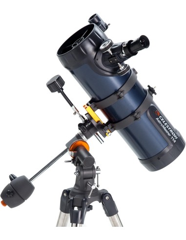

: Mié, 07 Ene 2009, 06:19 UTC »
felicidades !!
bueno bueno, supongo que es éste ??
ésto, a que te refieres para ver una estrella?
VENUS:
por la tarde, después de la puesta de Sol hay un planeta que puedes ver, no hace falta que esperes a que sea de noche tansiquiera
con que características te viene ? la focal ?
re.: YA TENGO TELESCOPIO!
respuesta #18
: Mié, 07 Ene 2009, 10:54 UTC »
Características específicas: Diseño óptico: Reflector Newton con tratamiento de aluminio - Tubo corto. Abertura: 114 mm. Distancia focal: 1000 mm. Relación focal: f/9Buscador: Preinstalado, con puntero. Soporte de tubo: Cola de milano. Montura ecuatorial: Alemana, CG-2 con círculos de posición y mandos de movimiento lento. Trípode: De acero con patas redondas de 31,8 mm de diámetro. Oculares: 20mm (50x) de imagen erecta y 10mm (100x) de 31,8 mm de diámetro. CD-ROM: The Sky nivel I Peso del telescopio: 7,75 kg.

: Mié, 07 Ene 2009, 17:28 UTC »
lo primero, es ajustar el puntero
ya tienes claro como hacerlo ?

la verdad es que solo he visto la luna i no se como ver algo mas.. Como se ajusta el puntero?
respuesta #22
: Mié, 21 Ene 2009, 16:04 UTC »
tienes que apuntar a algún objeto terrestre que no se mueva, y se pueda reconocer. Lejano en el horizonte.
lo tienes que encontrar con el mínimo aumento, con el telescopio (el principal)
entonces, fijas el telescopio, y lo que debes hacer, que se mueva el objeto visual en el buscador, hasta que aparezca en el centro de la cruz.
OJO, je je acabo de ver que no hay cruz, hay un punto rojo, bueno pues mejor. También veo 3 tornillos, esos son los que tienes que ajustar (no se si están contrafijados, o ya están sueltos)
para ello supongo que tendrás unos botones por ahi
veo que aquí están los manuales en castellano
Manual moderno Celestron Astromaster 114EQ (PDF)
Manual moderno Celestron Astromaster 114AZ (PDF)
Manual del buscador StarPointer (PDF)
Guía moderna de colimación de reflectores Celestron (PDF)
(ya lo has dejado ajustado e inclinado a tu latitud terrestre? - esto no afecta pero a la colimación del buscador eh!)
