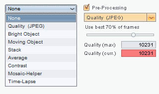

He hecho algunas sesiones con cámara CCTV Samsung (+conversión A/D USB) y con la ASI290MC, pero tengo pendiente tomarlo más en serio. La CCTV hace el apilado en vivo automáticamente por hardware. Para usar una cámara de guiado o planetaria como las ASI podemos usar los dos programas principales de planetaria:
Firecapture con la opción de Prefilter "Stack":
https://www.wonderplanets.de/FireCapture/help/preFilter.html
Sharpcap con la opción de Live Stacking:
https://www.sharpcap.co.uk/sharpcap/features/live-stacking
