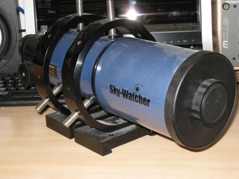

el tubo llegó hoy, es estupendo Cheesy He tenido que añadirle una diagonal para que hiciese foco, pero queda muy recogidito, luego cuelgo una foto.
Estoy haciendo pruebas de guiado, no acaba de funcionar bien... la DSI deja de enviar imágenes, se queda congelada... y sólo puedo ponerla a 1", he probado a otras velocidades y no saca ninguna foto  Enojado Es probable que sea cosa del PC, porque lo estoy haciendo con un netbook que no da mucho de sí (1.6Ghz)
Pero he conseguido que acabe un calibrado con PHD y empiece a guiar, aunque no me ha gustado mucho pues ha hecho unas 60-70 calibraciones por lado, leí que era demasiado.

La cola de milano (o invento similar hihi) está en trámite, pero lo monté así porque me moría de ganas de probarlo jaajaja Sonreir
Mi duda es si montar anillas para colimar el tubo guía... no se hasta que punto es necesario, el montaje me parece un coñazo, muy aparatoso, y desde casa con CL no tuve demasiados problemas para encontrar estrellas guía, aunque sólo aparecían tres o cuatro en el campo... claro, habrá zonas menos pobladas, y con el tubo fijo me puedo quedar a dos velas...

Hola de nuevo Bufot.
Hace unos años hice algunas fotografías con el 80/400 y además de coma me salía un cromatismo tremendo pero bueno gracias a él adquirí algo de experiencia, es cuestión de probar, seguramente la DSI te irá bastante bien con esos 400mm.
El tema del Life View lo puedes sustituir por el DSLR Focus, probablemente existirán mejores opciones pero como yo estoy "anticuao" no sé usar otra cosa. xD
El enfoque... pues es muy importante un buen enfocador, de hecho algunos S/C llevan la opción del bloqueo del espejo primario porque según va avanzando la noche la posición del tubo va variando lo que provoca que se desplace el espejo y por lo tanto el foco, en el caso de los refractores un buen Crayford te ayudará mucho y aún más si lo motorizas.
En cuanto al guiado te recomiendo encarecidamente unas anillas porque te puedes encontrar que quieras fotografiar por ejemplo la M31 y no encuentres una sola estrella guía, a mi me ha pasado, claro que con retículo iluminado y seguimiento manual, no sé si con la webcam te encontrarías en esta situación. No supone mucho lío y son realmente prácticas, la pega es que se pasan con el precio...  cuchillado
Creo que ya las tienes vistas pero te he hecho una fotografía de las BP1 de Baader que tengo instaladas en mi 80/400. (hace tanto tiempo que no salgo que está lleno de polvo  blush)
