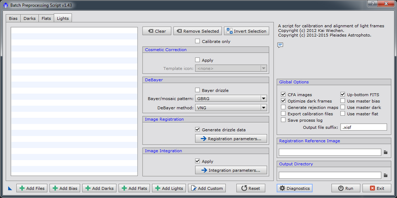

« respuesta #6 : Jue, 04 Oct 2018, 19:51 UTC »
Algo hago mal.  He probado mucho pero no me va.
Al empezar el apilado tal vez este el fallo.[/url]

Hola a todos,   Bueno si teneis idea  de donde me equivoco.

« respuesta #9 : Jue, 04 Oct 2018, 21:54 UTC »
Mira a ver si en la pestaña donde se configura la cámara le tienes puesto alguna rotación, de ser así pierde la matriz de bayer y te salen siempre en b/n, te lo digo por experiencia propia ya que me pasó a mi  cuchillado
