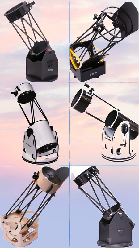

Estoy pensando en ampliar equipo y por tamaño y transporte, creo que un 16'' sería lo más a poder mover razonablemente.
¿alguien ha probado los que hay en el mercado?
Omegon Telescopio Dobson ProDob N 406/1850 DOB II TRUSS
Explore Scientific Telescopio Dobson N 406/1826 Ultra Light Generation II DOB
Meade Telescopio Dobson N 406/1829 LightBridge Plus DOB
Skywatcher Telescopio Dobson N 406/1800 Skyliner FlexTube BD DOB Synscan GoTo
Geoptik Telescopio Dobson N 404/1815 DOB Nadirus 16"
GSO Telescopio Dobson N 406/1829 Truss DOB
No se van demasiado de precio y me gusta por estética el Explore. ¿alguien los ha probado? ¿qué opináis?
gracias

¿Que tal andas de espalda? El Meade 16" pesa muchísimo y necesitas dos personas para bajarlo del coche.
El de explore scientific tiene mejor pinta, yo he usado el de 12" y es muy bueno tanto en la parte óptica como en la de transporte.

A veces no somos conscientes de nuestras limitaciones hasta que tenemos el monstruo delante. Quiero decir que a la hora de elegir un Dobson es importante examinar aspectos tan simples como cuanto pesa el componente más grande, facilidad de montaje, etc.. también la mecánica, óptica por supuesto.
Tanto el Meade como el SW como el Omegon tengo entendido que son mostrencos de cuidado, la rockerbox es de madera de aglomerado y pesan un quintal, yo sólo los tendría en un sitio fijo. El ES16'' yo lo he tenido cerca y es un bicho pero creo que es más fácil de llevar y montar por una persona que los otros dos.
Dicho esto, hay que valorar más cosas, no sé que cielo tendrás pero para la media que tenemos en este país y los días disponibles creo que es tirar el dinero ir a algo de más de 12''F5, pasar de 12''f5 a 16''f4.5 (que es lo normal en los dobson comerciales) suponen 1300 euros más y la diferencia no es tanta, incluso en la misma noche un rato la vista puede ser una mierda y un rato después impresionante. También un f4.5 tiene más coma y es menos puntual. Hay en el blog Observar el Cielo de Jon Teus una comparativa interesantísima entre un SW8f6 y un SW16f4.5 y salvo en los globulares en donde el último ganaba por goleada, en lo demás tampoco había tanta diferencia.
Al igual que Giskard yo tengo un ES12'' y ya es un bicho incluso guardado 45x45x50, necesito todo el maletero de un SUV para llevarlo, la parte más pesada pesa 20kg y aun siendo joven, extremo el cuidado cuando lo muevo por no joder la espalda.
Yo la diferencia en pasta la gastaría en unos buenos oculares de las series ES 82 ó 100 o algún Televue.
En calidad óptica todos llevan los mismos espejos, y en calidad mecánica los ES de la Generación II han ganado mucho con el freno y los patines más rígidos. El sueño seria tener un Taurus pero claro eso ya es un telescopio artesanal que incrementa 1000 euros el precio a la misma apertura.

No sé qué equipo tienes ahora, pero te diré que yo tenía el dobson de 8" de SW y hace un par de semanas me cambié al 12" de SW extensible. Cuidado amigo, lo mueve uno solo sí, y cada vez mejor al coger confianza y eso, pero no es la panacea de la portabilidad, eh. Así que ojo, cuidado con el de 16". Y para meterlo en el coche también se complica la cosa bastante. Los tipo truss, como el ES, gran parte del telescopio hay que montarlo cada vez, pero la caja donde va el espejo ya pesa lo suyo también. Y un 16" tela... Tienes que pensar que no es solo moverlo, sino que no te tiene que dar pereza al hacerlo. A ver si alguien que tiene un 16" que lo transporte te dice, pero tómatelo con calma y estudia bien el tema porque te veo muy ligero y confiado.

Tengo el SW 12" extensible y para mi es el límite de portabilidad, está muy bien porque en dos piezas tienes todo (base y tubo) y montarlo son dos minutos, pero cuidado, la base pasa justo por las puertas, así que el 16" no pasa seguro a no ser que hagas "maniobra".
De entre los que has puesto creo que el Explorer sería el mas adecuado por estas cuestiones, pero atento al peso y al volumen para manejarlo.
Lo mejor que te acerques a alguna tienda que los puedas ver físicamente y hacerte una idea.

Si prefieres moverlo solo, un 12". El primario del 12" de ES se puede sacar del coche muy cómodamente por una persona, si andas bien de espalda y fuerza... por ejemplo mi compañera (el 12" es suyo) no puede sacarlo del coche sola. El del 16" pesa 30kg y eso se nota.
En cuanto al Meade o Skywatcher olvidate de moverlo solo, he bajado un meade de un coche y lo que te decía, mínimo dos persona para bajarlo.
Yo iría a por un 12" y 2-3 oculares de la serie de 82º o 100º como dice Susaron.

Siempre puedes hacer un apaño con ruedas, compañeros de la AAMS que tienen 16" los transportan así en sus furgonetas la verdad. Y con la estructura del ES seguro que es fácil de desarrollar.
Sinceramente, si quieres ir un 16", puedes pagarlo sin sacrificar oculares y piensas bien en como transportarlo... a por el. Que por el seeing puede que muchas noches no le sacaras tanto partido pero cuando tengas una noche buena vas a alucinar.
Te recomiendo el 14mm y 24mm de 82º de ES, los han comparado con Televue y están a la par. He observado con ellos y son muy muy buenos
