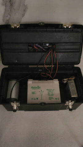

Tengo una caja de alimentación geoptik powerstation one.
La cual funciona adecuadamente pero haciéndole una limpieza por dentro
me e dado cuenta de que la placa de la fuente de alimentación tiene una parte quemada y parece que algún componente reventado.
Como no había hecho nada extraño, ni caídas de potencia ni nada no me había dado cuenta, pero claro ahora al ver esto ya no me fió
de conectar la montura ni la ccd ni nada en ella.
La PSU que monta es esta :
y estas son las entrañas de la caja:
Mi duda es la siguiente , todas las fuentes similares que encuentro ya sean de la misma marca MEAN WELL o de distinta compañía, no las encuentro de 13.8 v , si de 12v y distintos amperajes de salida.
Esta en concreto daba 3A , es posible comprar otra de 12V y de mayor amperios de salida??? es recomendable que siga buscando la misma o puedo hacer el apaño con alguna parecida a este ejemplo
que os dejo a continuacion?
Veo que llevan un trimmer ajustable de voltaje, digamos que por ejemplo una de 12V que ponga en las especificaciones que van desde 11V a 16V , regulandola correctamente podrian funcionarme no?
Espero que podais hecharme un cable antes de meter la gamba .

Ojo, que ahora viendo con detalle la foto, no solo tiene una entrada AC y una salida 13,7 Vcc, si no que veo varios terminales con las letras B+, B-, L, etc...
Habría que saber, que es eso, o si las fuentes que has visto, también dispone de ellas... y que son lo mismo....

Personalmente no enchufaria nada a esa fuente
Gracias por comentar compañero:
cuando te refieres que no conectarias nada a esa fuente, te refieres a la actual que he puesto con los componentes quemados no?
no a una unidad nueva que cumpliese las caractericticas a la que quiero sustituir. es eso verdad?
La caja la utilizo para la sw HEQ5  y la ccd atik , tambien para el portatil con un adaptador.
Esta caja es comercial ya viene asi de fabrica , las hacia geoptik .
y le tengo montada una bateria de gel de 30Ah , incluye un inversor pero no lo utilizo porque se bebe la bateria.
url de imagen
Sobre lo de osciloscopio lo tengo crudo, no tengo los conocimientos, pero si la llevo a una tienda de electronica hay si podrian decirme algo, es que tengo miedo
a freir el equipo.
mira esta es la actual jodida , conectada todavia a la caja que le saque la foto antes de desmontarla.
Si encuentro una con las caractericticas parecidas seria volver a poner todo igual no?
La duda es porque como esta en la pegatina viene 13.8v , y todas las que encuentro directamente pone 12V , ya mirando las caractericticas mejor veo que el voltaje se puede regular entre 10.5v y 15v
Gracias mil compañero.

Los cables que se ven por medio , no van conectados a ningún lado, los incluye la fuente soldados a ella pero están recogidos con una brida,
A la fuente le llega el positivo y el negativo de la batería y de hay reparte a los demás componentes que puedes ver en la foto que pongo de las entrañas de la caja.
De todas formas no voy a hacer nada hasta tenerlo claro que me puede salir muy cara la broma.

Puede estar funcionando....
El "quemazón" solo te indica que se ha calentado mucho, pero quizás haya "sobrevivido"....
Lógicamente, el estrés térmico que habría sufrido, lo habrá dejado en dudosas condiciones, pero lo cierto es que no tiene porque haberse roto.
Si esos cables no van a ningún lado, pues genial, pero por si acaso, en ebay veo varios de ese tipo;
ebay.es/ Alimentador-buffer-de-modulo-35-9W-13-8VCC-2-6A-85-264VCA/
ebay.es SCP-35-12-Mean-Well-Pwr-sup-unit-buffer-modular-35-9W-13-8VDC-2-6A-85-264VAC/202415474206
Y  https://www.mouser.es/ProductDetail/MEAN-WELL/SCP-35-12?qs=AmzscSOM9Zbf9CqcaRL6sQ%3D%3D

Y por que no compras la fuente que mas amperios proporcione dentro de tu presupuesto?
No por dar por ejemplo 20A de salida va romperte nada, los aparatos que conectes consumiran lo mismo usando una fuente de 4A que de 20A. Y la de 20A irá mas sobrada y menos extresada.

« respuesta #14 : Lun, 11 Feb 2019, 12:55 UTC »
Mira a ver si esta te cabe dentro, vienen las medidas en las fotos. son 13.8V y 18A de salida.

« respuesta #15 : Lun, 11 Feb 2019, 13:18 UTC »
En dimensiones es perfecta tio, lo unico que en las fotos en la pegatina de las especificaciones donde los amperios de salida y el voltaje pone que es constante y salen las dos lineas continuas
en la fuente estropeada y en todas las demas que e estado mirando sale la linea arriba continua y la de debajo discontinua. significa eso algo a tener en cuenta?

« respuesta #17 : Lun, 11 Feb 2019, 15:09 UTC »
Si, ese símbolo son 13.8 V a 18.1 A de salida de corriente continua.  Simbología

« respuesta #18 : Lun, 11 Feb 2019, 16:33 UTC »
no se si eso significará algo. A ver si alguien con mas conocimientos que yo puede decirte, pero vamos, yo creo que esos 13,8V son corriente continua.
a ver si alguien dice algo
Viendo la simbologia de cirax veo que efectivamente es continua, pero no me e explicado bien antes, quiero decir que suministra 13.8 v
eso es perfecto, pero los 18A amperios son continuos o a demanda, esa es la duda de ver diferentes los simbolos en mi caja estropeada y en la que a puesto alvaro.
Que esa caja si me valiese tiene una pinta excelente, incluye hasta un pequeño ventilador. Y por dimensiones me entra en la caja.
Me da respeto vaya a montar unos fuegos artificiales.
Si alguien me confirma que no hay problema con ello la pido del tiron.
Mil gracias de nuevo compañeros

« respuesta #19 : Lun, 11 Feb 2019, 16:41 UTC »
Los 18.1 A son a demanda de lo que tengas enchufado (la carga).  Es decir son 13.8 v a un MAXIMO de 18.1 A que es muchisimo en continua.  Vamos que si enchufas todo y el consumo total es de 2A (siempre por debajo del máximo de los 18.1 A) no vas a tener problema, de hecho te ira muy sobrada, como te comentó alguien antes, e ira más relajada la fuente al suministrar potencia.

Hoy me a llegado la fuente, tiene una pinta estupenda.
Estoy comprobando con el multimetro y me da una potencia de 12,40V estables en las tres tomas de mechero.
Tengo una duda : la fuente pone en la pegatina que es de 13.8 V y estoy jugando con el trimmer para dejar nose, por ejemplo en 12,80V ,  esa era mi
intencion , la de sacarle un poquito mas de chicha pero no veo ningun cambio en el multimetro , es algo normal?

Por lo que dices (y me parece así viendo la foto) estás midiendo a la salida de la caja.
Si estoy en lo cierto, yo miraría directamente en los tornillos a la salida de la fuente,
ya que desde la fuenta a la salida de la caja puede que exista algún elemento que te fije esa tensión de 12,4V

Exacto lobo , estaba midiendo a la salida de la caja, donde los conectores de mechero, hay es donde me da 12,4V en las tres tomas de mechero.
Tengo que reconocer que estoy bastante verde en estos temas, pero si pongo el multimetro en los tornillos de la salida de la fuente de alimentacion, los que van al
resto de componentes que tiene la caja en si por dentro, no me da valores de ningun tipo, siempre a 0 . Es eso normal? Otra cosa que ocurre es que si enciendo el inversor
se pone en verde, hasta hay todo normal, pero si le conecto algo de 220V a la toma de conversion, no hace nada y el inversor se pone la luz verde, en naranja. Algo no va bien, o
no estoy conectando bien. Espero que la fuente estropeada no fastidiase algun otro componente del interior de la caja. El rele que tiene dentro suena cuando enciendo y apago la caja.

Mirando la descripción de la fuente entre los tornillos 5 y 6 debes tener los 13V (mas o menos) al igual que ocurrirá entre el 4 y el 7. Del resto de tus preguntas no puedo decirte nada, ya que no conozco dicha caja,
Puede que tengas alguna conexión incorrecta, según me parece a mi las conexiones deben ser:
Cable marrón al tornillo 1
Cable azul al 2
Cable amarillo-verde al 3
Cable rojo al 6 o bien al 7  ***
Cable negro al 5 o bien al 4 **
Puesto que veo que el rojo lo tienes al 7 tal vez debes `poner el negro al 4
*** Verifica que sea el V+, ya que mirando la página de Aliexpress pone "+V: Polo negativo" lo que me parece una incongruencia
PD: Es una obviedad, pero a la salida de la fuente solo tendrás salida cuando conectes la maleta a 220 Vac
** Idem para el -V  ya que dice "-V: Polo positivo"

Si , me fijé en la descripción de la foto , es un error a la hora de transcribirlo o algo , pero luego está correcto al conectar el positivo y el negativo en la fuente está.
Esta tarde quiero hacer unas cuantas pruebas ya con la montura conectada, ayer solo conecte teléfonos antiguos etc por si pasaba algo y no
Ocurrió nada menos mal.
Lo del inversor es que se me fue la pinza y le estaba conectando un calefactor que necesita al menos 900w para funcionar y mi inversor proporciona 160w máximos , de hay que se pusiese en naranja el led porque no podía alimentar.
Yo creo que los problemas que tenía de que notaba que la montura no hacia los movimientos igual de rápidos que antes era por la fuente antigua que aunque funcionaba estaba bastante tocada seguro, y ser de 3ah salida , a saber realmente lo que estaba proporcionando .
A ver con esta de 18ah.
Un saludo lobo y muchas gracias , ya comentaré si todo se a quedado bien.

Hay algo que me mosquea y es si miro el voltaje de la heq5 en el mando del synscan mientras realizo movimientos de giro , el voltaje esta todo el rato en 11,2 -  11,1 .
Con lo que me van a aparecer los destellos rojos de aviso de baja potencia, y eso que solo e conectado la montura a la caja para hacer las pruebas.
La fuente es de 13.8 V , y la batería me da en reposo 12,7 V aprox
ya estoy mareado   flasheado cuchillado flasheado cuchillado Cheesy , no se si tendrá algún componente interno que regula el voltaje y no lo veo, o es que necesito instalarle un step up y regularla a 13.5.
Me e releído y releido los post de susaron - profesor bacterio  - giskard y demas. ......
Si alguno de los que os habéis montado cajas podéis darme alguna opinión os lo agradecería un montón porque a la única conclusión que llego ya : es que o bien tiene un step down la caja por dentro, o directamente necesito un step up.
Perdon por ser tan coñazo con esto.
saludos
