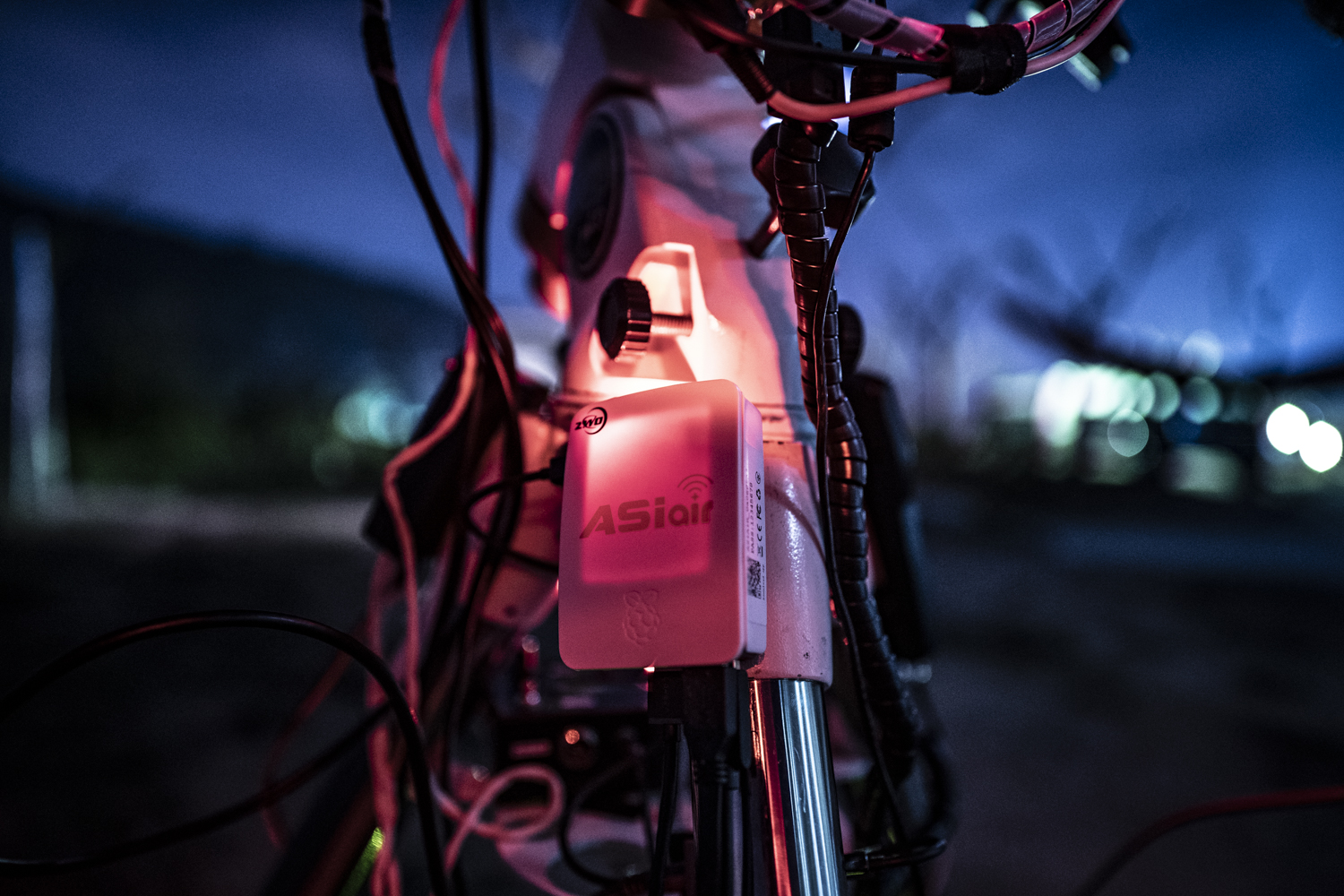

review in situ del ASIair, la 1.ª generación de ordenador para astrofotografía. Características, pros y contras, y cómo puede mejorar tus observaciones astronómicas.
ordenador astrofotografía Asiair

El montaje fue sencillo. Use el velcro adhesivo y lo alimenté al concentrador via el adaptador que lleva.

Resumiendo mi experiencia con ASI AIR.:
Cosas que me gustan:
-   Fácil y muy cómodo. Sin cables!
-   Control absoluto de todas las cámaras y un software maravilloso.
-   Control de montura y poderla usar en SkySafari es todo un lujo.
Cosas a mejorar:
-No tiene Polemaster (por lo que para dejar una puesta en estación perfecta es necesario).
-No tiene o al menos no he visto un cambio de meridiano automático. ?
-No tiene control del foco, pero pronto lo tendrán.
-Solo funciona con CMOS de la marca ZWO.
- El HUB es USB 2.0 suficiente para Cielo Profundo, Abstenerse planetaria.
- Necesita 3 amperios en algunos picos asi que bien alimentada debe ir.
Conclusión:
Nunca la astrofotografía me ha parecido fácil. Entre las cosas que hay que hacer para obtener imágenes preciosas de cielo profundo necesitas muchos equipos y que todo funcione.
Para mi ASI AIR me ha revolucionado. Es increíblemente fácil con su software y acerca la astrofotografía para ser mas sencilla de obtener imágenes. No creo que sustituya otros sistemas. Pero para las personas como yo, que vamos al campo a realizar astrofotos, es sumamente válido. Los días de frío quieres resguardarte en un sitio seguro y con tu Tablet vas viendo en todo momento el proceso. O en mi caso en la caravana.
observación sin farolas
Muchas gracias por leer el post!
