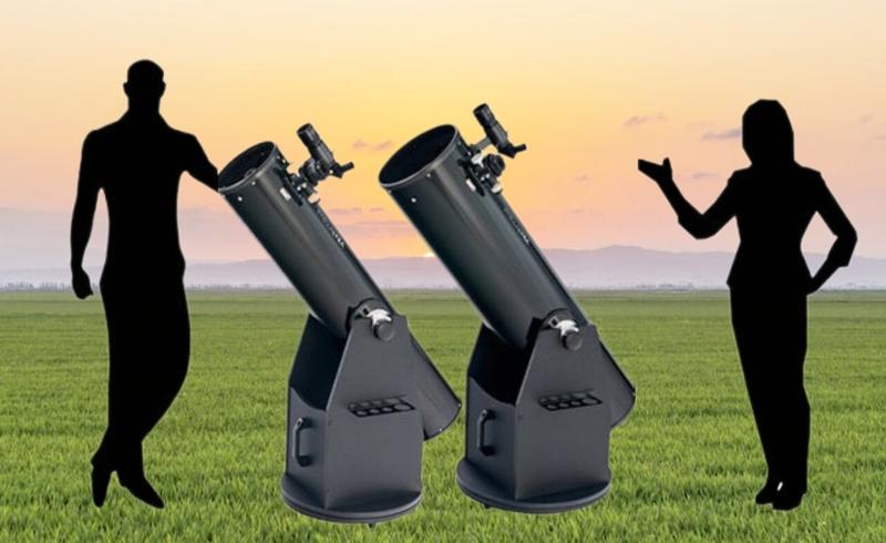

Dobson 8" o 10": qué diferencia hay y cuál comprar (200 vs 250 mm)
astrons: 4.19  votos: 1
mensajes: 28211
« : Jue, 16 Abr 2015, 01:18 UTC »
Experiencias reales de usuarios que han elegido entre un telescopio Dobson de 8 y de 10 pulgadas:
diferencia de luz captada, focal f/5 vs f/6, peso real, transporte y modelos GSO, Omegon y Sky-Watcher.
una Decisión rápida ?
     Elige 8" si:
     - observas sobre todo desde ciudad
     - valoras portabilidad real
     - quieres menor exigencia óptica
     Elige 10" si:
     - sales a cielos oscuros con frecuencia
     - priorizas cielo profundo
     - no te importa más volumen y peso
      tip
     El 10" también necesita algo más de
          tiempo de aclimatación térmica.
     El ventilador trasero ayuda mucho a estabilizar
           la imagen, especialmente en invierno.
Este hilo reúne consultas de compradores con la misma duda, desde 2016 hasta 2022. Lo que sigue es un resumen de lo aprendido en esas discusiones
8" vs 10" Dobson
Apertura:        200 mm | 254 mm
Luz captada:     100%   | 165%
resolución máx.: ~0,58" | ~0,46"
Focal:           1200   | 1250
Relación focal:  f/6    | f/5
Peso total:      ~20 kg | ~25 kg
Portabilidad:    Media  | Media/Baja
Exigencia óptica: Baja  | Media

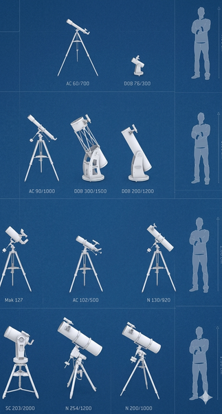

     otros tipos de telescopios
¿Se nota la diferencia entre 8" y 10"?
Sí, y especialmente en cielo profundo. El espejo de 10" (254 mm) capta aproximadamente un ~65% más de luz que el de 8" (200 mm). En la práctica: objetos difusos que con el 8" cuestan identificarse, con el 10" están ahí; con un 12" aparecen con detalle.
En planetaria ambos rinden muy bien.
El Dobson manual no es el más cómodo para seguimiento, especialmente a altos aumentos, donde hay que recentrar constantemente aunque eso afecta igual a los dos.
Ópticamente, la mayor apertura manda: un 10" puede mostrar más detalle que muchos Maksutov o Schmidt-Cassegrain de menor diámetro.
Si la prioridad absoluta es la comodidad de seguimiento, entonces sí, esas alternativas pueden ser más agradecidas.
Resolución teórica
La resolución depende directamente de la apertura del telescopio:
- 8" (200 mm): ~0,58 segundos de arco
- 10" (254 mm): ~0,46 segundos de arco
El 10" tiene ~20–25% más poder de resolución que el 8".
PERO en la práctica, esta diferencia rara vez se aprovecha al máximo.
La atmósfera (seeing) suele limitar la resolución a valores cercanos o peores que 1".
Traducción práctica:
- En noches normales → ambos rinden parecido en resolución
- En noches muy-muy estables → el 10" sí puede mostrar más detalle fino
La diferencia de resolución existe, pero es mucho menos evidente que la diferencia de luminosidad.
Los tres factores que deciden cuál comprar
1. Tu cielo habitual, no el que tendrías
El 10" necesita cielo oscuro para rentar su potencial.
¿Qué significa esto en la práctica? que es peor?  no !  que mas bien estará "desaprovechado.
Con un Bortle 7–8 (ciudad o periferia urbana), la diferencia respecto al 8" se reduce bastante,
pero no desaparece: en cúmulos globulares, planetarias y Luna el 10" sigue mostrando ventaja clara.
En galaxias y nebulosas difusas es donde más se igualan.
En nebulosas, un filtro UHC puede inclinar la balanza:
en un 8" mejora el contraste, pero en un 10" resulta más efectivo, ya que la mayor apertura compensa mejor la pérdida de luz del filtro a igualdad de aumentos.
Con UHC, la diferencia entre 8" y 10" vuelve a hacerse más evidente en este tipo de objetos.. Esto es especialmente visible en objetos como M42, M8 o M27, donde el 10" empieza a mostrar estructura con más facilidad.
Con Bortle 4–5 o mejor, el 10" gana por goleada.
Si el cielo oscuro está a 30–60 min en coche pero solo vas ocasionalmente, el 8" puede ser el más sensato.
2. El transporte real, no el del catálogo
El peso del tubo es engañosamente similar: GSO 8" Deluxe pesa 9,5 kg de tubo; el GSO/Omegon 10", 10,2 kg. La diferencia está en la base, que en el 10" es notablemente más grande y voluminosa.. El punto de quiebre real es el coche: ¿puedes meterlo junto con el resto del equipaje en vacaciones o escapadas? Para muchos compradores el 8" marca ese límite logístico.
3. Focal parecida (1200 vs. 1250 mm) PERO relación focal distinta (f/6 vs f/5)
Comercialmente se estilan estas dos focales casi iguales, pero que por diferencia de apertura confieren distinta relación focal (obviamente).
No es un detalle menor. El f/6 del 8" tolera mejor una fabricación y también una colimación imperfecta, oculares de gama media y turbulencia atmosférica. El f/5 del 10" exige colimación más habitual —  - un láser ayudará en rapidez, aunque un Cheshire bien usado sigue siendo mas preciso—.
Los oculares de menor calidad muestran más aberraciones en los bordes del campo. Esto también es otro impacto directo en exigencia.
Con 2 Dobson de f6  de 8" y 10" no habría esa diferencia ... si no otra:  como la diferencia de envergadura con mas de un palmo de tubo !!
Modelos mencionados en el hilo
  • GSO N-200/1200 Dobson Deluxe (8" f/6) — Enfocador Crayford 1:10, plato de rodillos, ocular Erfle 30mm 2" (vale ~70€ solo, amortiza el sobrecoste vs. versión estándar) y Plössl 9mm 1,25". El 9mm incluido dará 138× con campo aparente reducido; con el tiempo querrás sustituirlo. Tubo: 9,5 kg.
  • GSO N-250/1250 · Omegon Advanced-X · Revelation 10" (10" f/5) — Son el mismo telescopio con distinta marca. La versión estándar lleva enfocador simple y rodamientos básicos: funciona, pero a altos aumentos el enfoque es más brusco. La versión Deluxe añade Crayford 1:10 y plato de rodillos, y merece la pena si el presupuesto lo permite. Incluye fuente de alimentación para el ventilador de enfriamiento del espejo primario. Tubo: 10,2 kg.
  • Skywatcher Dobson 200 mm (8" f/6) — Alternativa sólida. El SW 305/1500 (12") es f/4,9, pesa 21 kg solo de tubo y entra en otra categoría de exigencia.
Lo que coinciden en decir los que ya lo tienen
  • Los que compraron el 8" y se preocupaban por si les quedaría pequeño: años después siguen contentos.
  • Los que compraron el 10": la mayoría no se arrepiente, aunque reconocen que "el día que lo sacas, sudas".
  • En todos los casos: el Dobson manual sorprende gratamente a los que temían que el movimiento fuera incómodo.
  • Consenso general: "el mejor Dobson es el más grande que puedas cargar y transportar... pero cogiendo polvo en el trastero no sirve de nada".
