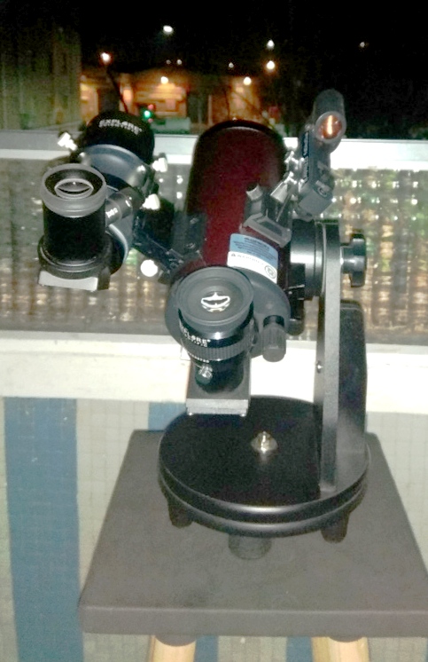

Bueno añadiré mi experiencia con el Mak 90 para que veas que tal:
Exactamente tengo este
Mak 90 Orion de mesa
que vale 200 pavos y hay que ponerlo encima de algo sólido (no uses un tripode fotografico, se mueve muchisimo hasta para enfocar) como un taburete alto comprado en un chino (15 leuros), tuve que limarle las patas para dejarlo equilibrado y ponerle gomas.
Para ciudad si quieres ver algo mas es casi indispesable un buscador óptico para ver mas estrellas y las constelaciones débiles, tienes buscadores a de 6x30 de 40 euros y que valen para esa zapata, ese de la foto (el de la izquierda) es un apaño para poder ponerle un buscador optico 8x50 que ya tenia para un telescopio de 10" y aprovecharlo (tuve que ponerle mas gomas en la base y cambiarle la zapata para el buscador ES), el buscador de la derecha es de punto rojo (viene con el teles) y la zapata simplemente esta pegada con un pegamento bueno ya que no pesa.
Los oculares en los maksutov no necesitan ser buenos por su relacion focal alta pero te recomiendo por lo menos uno medio bueno para grandes aumentos y ver la Luna sin reflejos sobre los 7mm (tiene que tener buen coating y relieve ocular decente)
En ciudad ademas he resuelto bastantes dobles (con ayuda del buscador optico) cumulos abiertos (pobres), ahora algun cumulo globular borroso (el de hercules y M3) y la Luna. Espacio profundo en ciudad aparte de andromeda (muy débil) y Orion, nada de nada. Es muy compacto y cabe en una mochila con la base y todo.
Foto del Mak 90 tuneado:
