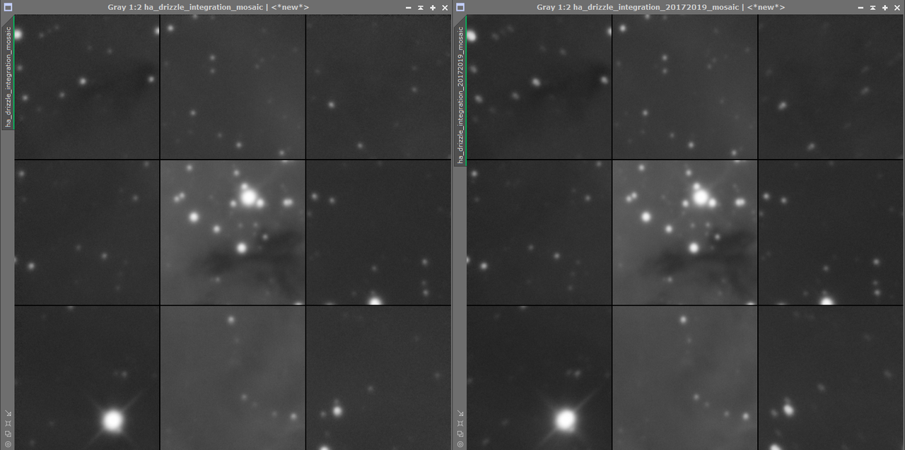

un recorte de Ha (a la izquierda con el Riccardi)
una foto impresionante Jose, menudas 26h. vaya tela.
me interesa el tema, que setup de filtros, tubo y reductor son estos Aberration Inspector?
Cuando venda el filtro Baader Ha de 2" para pasarme a 50,8mm ya que cambio podría dar el paso de baader Ha 7nm 50,8 al de 3.5nm de Baader o al de 5nm de astrodon.
Gracias!!! yo pongo toda la info en astrobin, pero te cuento, que es más fácil  Giñar
izquierda:
Telescopio u objetivo:Altair Astro RC250-TT 10" RC Truss Tube
Cámara fotográfica:ZWO ASI1600MM-Cool
Reductor de focal:Riccardi Reducer/Flattener 0.75x
Filtros:Astrodon HA 36mm - 5nm,  Astrodon B Gen.2 E-series 36mm,  Astrodon G Gen.2 E-series 36mm,  Astrodon R Gen.2 E-series 36mm,  Astrodon S-II 36mm - 5nm,  Astrodon O-III 36mm - 5nm
Astrodon HA 36mm - 5nm: 81x600" (gain: 200.00) -20C bin 1x1
derecha:
Reductor de focal:Astro-Physics CCDT67 - 0.67x Reducer
Filtros:Baader Planetarium SII 1.25" 8nm,  Baader Planetarium Ha 1.25" 7nm,  Baader Planetarium OIII 1.25" 8.5nm
Baader Planetarium Ha 1.25" 7nm: 66x600" (gain: 200.00) -20C bin 1x1
creo que las clave aquí son éstas:
.- en la parte que se ve de aberración, es el CCDT vs Riccardi, no hay dudas aquí
.- en cuanto a la parte de los Baader o los Astrodon... para mi no es tanto pasar de 7nm a 5nm como la reducción total de reflejos (tampoco muy acusados en Baader, quizás dependiendo de la capacidad económica de cada uno no vale la pena la diferencia), ya sabes que estoy a vueltas con la 16200 y en 50mm los Astrodon son una fortuna, que quizás no compensa.... yo creo que me quedaría con Baader (no sabría decirte de Chroma, por ejemplo). Otra cosa como tantas, es que quizas haría primero Baader y con el tiempo quizás Astrodon  leng
En cuanto a la Moravian 16200.... tendría que tirar más en rgb y de momento con la ASI1600 y la banda estrecha me lo estoy pasando muy bien  tomaya también reconozco que tirar a 0.50 arc/px tiene sus cositas, jajaaja
espero que te sirva!!!

26 horas,, pues yo pienso que con 25,5 tambien te hubiera quedado bien... crazy2
enhorabuena,, con el hubble salen mas o menos igual...
lo de los filtros no me queda muy claro nada,,, apenas noto diferencia
saludos
jajaja, o incluso 25,6 muchas gracias, lo de los filtros no se nota en la captura que he puesto, ahi se nota sobretodo lo de los reductores y las estrellas elongadas...

Tremenda imagen! Espectacular por donde la quieras  mirar. Gran trabajo. Enhorabuena.
En cuanto a la comparativa, parece que el Riccardi trabaja mejor. Gracias por el aporte.
Si, el Riccardi es muy superior al AP, puse mucha info sobre el en este hilo (por si le interesa a alguien Sonrisa ):
Ahh otra cosa que he recordado ahora es que parece ser que si quieres tirar con luna solamente es medianamente posible con los de 3nm... eso son más oportunidades (algo a tener en cuenta)
