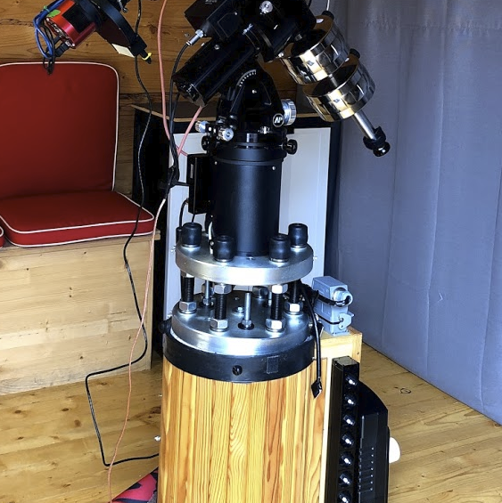

« respuesta #9 : Jue, 04 Abr 2019, 10:10 UTC »
Acabo de recibir fotos en primicia de la nueva montura de Mesu

« respuesta #10 : Jue, 04 Abr 2019, 11:00 UTC »
Extraña la posición de los motores. Ahora ya no están en el extremo del disco  hmmmm hmmmm
Se supone que deben estar en el borde, en contacto directo con el canto del disco.
Montada en el nuevo pie inclinado para evitar el cambio de meridiano, se ve espectacular, con la electrónica escondida dentro del cilindro.
Ansioso por ver la versión para trípode o columna vertical.
« Últ. modif.: Jue, 04 Abr 2019, 11:07 UTC por Cabfl »

« respuesta #11 : Jue, 04 Abr 2019, 15:51 UTC »
He preguntado por el tema de la posición del motor, actuarán sobre la parte interior del disco con un diámetro de "contacto" de 200mm como la anterior, solo que ahora el disco estará por la parte exterior y de ahí que la caja sea más grande que antes. El motor estará más protegido así.
Además si te fijas, va a añadir dos embragues en el motor y en el disco, para soltar completamente el motor y que la montura vaya completamente libre para poder equilibrarla.
Es más grande que antes, tienes que poner en perspectiva que el diámetro del pier es de 220mm.
En cuanto a la versión sin pier... de momento no parece que tenga muchas intenciones de hacerla, he insistido mucho y ahora estamos trabajando en una cuña para utilizar solamente la parte superior del pier en la columna que tengo en mi observatorio.
El conjunto de la montura quedará desplazada hacia el sur unos centímetros, pero podré librarme de los meridian flip, mi columna es una señora columna....
Dice que la rigidez que se alcanza con este pier es muy superior a la solución regulable 90º que tenía antes (obviamente) y que el problema es que además tiene que hacer piers y cuñas dependiendo de la latitud de la instalación de montura.

« respuesta #14 : Jue, 04 Abr 2019, 17:10 UTC »
En la foto no podemos percibir las proporciones. Pensé eso, que podría estar en contacto desde la cara interior del disco, que ahora es un Aro... pero la cara interior da menos recorrido y por tanto menos resolución... y claro, lo que pasa es que ahora los aros son más grandes que los discos de antes, para conseguir el mismo recorrido.
Eso de que sea más grande y que la está diseñando exclusivamente para usarla con el pier, no me está haciendo ninguna gracia  Indeciso Indeciso
Espero que ofrezca una solución o que continúe fabricando la primera versión también.
Exacto, así creo que es como lo hace esta vez, en cuanto a lo portable (que no portatil) parece que se siguen separando los dos ejes (igual que antes) .. todo dependerá del peso total, se lo preguntaré, ya le he insistido en lo de una versión sin pier.

Son 100kg en las dos versiones, conozco varias instalaciones para photo con más de 50 kg, tienes todas las specs de la versión anterior aqui https://www.mesu-optics.nl/mesu200_en.html
y algunas fotos de instalaciones (solo haciendo un google)

Creo que la G53F de Gemini ya incluía un pie semejante al que proponen, más bonito pero con bastante menos capacidad de carga. La verdad es que es una buena solución que quizás no permita hacer un track de horizonte a horizonte pero, si puedes prolongarlo dos o tres horas después del paso por el meridiano, estaría genial.
No sé cómo afecta a las fotos el flip-pier. Lo que es en fotometría, es un verdadero fastidio ya que introduce un error sistemático que no se corrige con flats, aunque creo que influye mucho en eso la contaminación lumínica. Pero bueno, la no homogeneidad total de los detectores tiene también su peso.
Es una buena noticia. Si rinde bien me huelo que muchas EQ8 se pondrán a la venta...  angel Lo único que me rechina es que para mi gusto no es muy estética, pero mientras funcione bien... ¿qué debería importar?
Lo del pier, cualquier herrero puede hacerte uno teniendo las medidas correctas. A ver si por hacerlo demasiado corto luego el tubo te choca igualmente...

Tiene pinta de ser una bestia de montura al igual que la primera versión. En persona es mucho mas grande jeje
El aspecto no me gusta eso si  sudando
Eso de los gustos, a mí me encanta ese aspecto industrial Cheesy (incluso te diría que la nueva es mas "dulce" y me gustaba más la anterior, jajajaja)
El pier sin flip lo pensaba para cuando me mete en otros menesteres que no sean astrophoto, como bien dices  Giñar
y lo del pier, la idea es usar la parte superior del pier de Mesu
con una cuña para mi columna del observatorio, así respeto todas las distancias que ha calculado el, tengo que hacer dibujos de como quedará en el observatorio y el paso libre al sur, ya que todo el telescopio quedará desplazado al sur, ahora estoy en ello
otra cosa que nos os habeis fijado todavía es que ya no monta el Sitech servo II monta el servo I (todavía estoy decidiendo si quiero el 2 o el 1 que van a montar ahora, estoy recogiendo información en los foros de Sideral Technology)

No entiendo como ajustas altura y azimut en esta montura para estacionar con la polar, por mas que le estoy dando vueltas no veo el eje de altura y los tornillos de azimut
El pier se hace para tu latitud y los tornillos que tiene en la parte inferior + los que tiene en la unión con la montura, te permiten ajustar unos 3-4 grados más menos tu latitud.
La cuña que está preparando también permitiría esos 3 grados (unos 500km de diferencia en latitud), si quieres ponerla en una latitud muy diferente necesitas una cuña nueva. Es el precio de tener un montaje más robusto y sin meridian flip.

Sirva como ejemplo estos pier no meridian flip que tienen lo de ASA
https://www.otelescope.com/store/category/66-piers/
No mires los precios!!!!

info sobre pesos:
La nueva montura tiene una masa mucho menor y es mucho más rígida que la antigua Mesu-200.
La montura sin barra de contrapeso son 18,5 kg.
Incluyendo la barra de contrapeso de 750 mm de largo el total del peso es de 21,3 kg.  (la barra es más larga que la anterior)
La capacidad de carga es también de 100 kg como en el montaje antiguo, la montura se puede dividir muy fácilmente en dos partes de 9 kg. más la barra de contrapeso (2,7 kg.).
Vamos, resumiendo, que en pesos también está mejor que la anterior  tomaya
