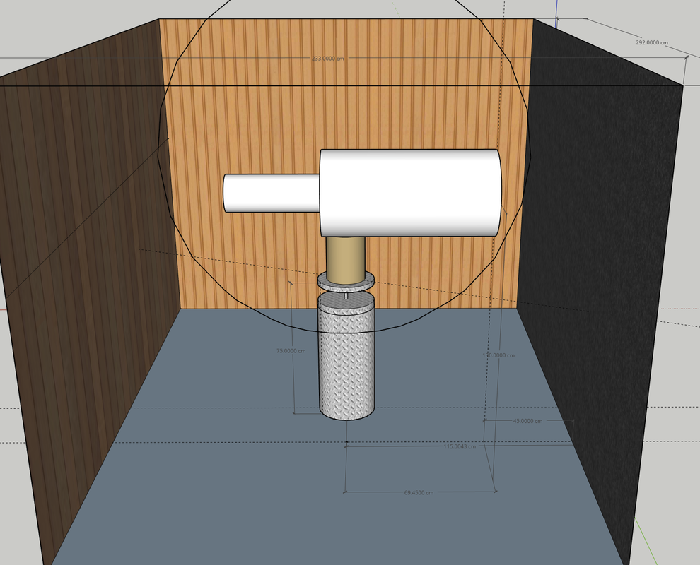

« respuesta #42 : Mar, 16 Abr 2019, 13:42 UTC »
bueno ya he realizado algunos cálculos sobre el espacio en el observatorio y el pier non meridian flip.
actualmente tengo el tubo a 45 cm de la pared norte
y mis cálculos me dicen que un pier con mi latitud me daría un desplazamiento hacia el norte de unos 38.5cm
dejandome solamente unos 6cm de distancia, muy poco, si algún día quiero un 14" o solamente si necesito balancear de nuevo la OTA.
así que ahora estoy esperando las primeras fotos del wedge "normal" que Lucas está preparando. Será el que se podrá utilizar con los trípodes Barlebech por ejemplo.
« Últ. modif.: Mar, 16 Abr 2019, 13:42 UTC por carballada »
