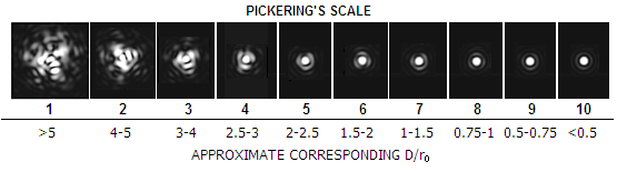

escala del seeing según Pickering
Escalas de Pickering: 3, 5, 7 y 9
