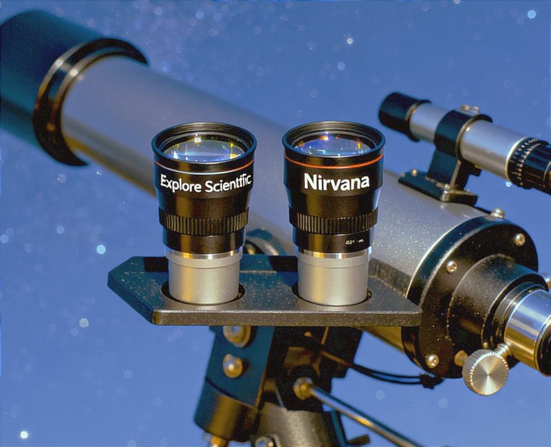

oculares 82º Explore Scientific ES versus Nirvana SkyWatcher
Comparativa de oculares gran campo de 82° para telescopios Dobson SW 8": diferencias entre los Explore Scientific (ES) y los Nirvana de SkyWatcher.
Hola, llevo un tiempo dándole vueltas a mejorar mi colección de oculares. Como al principio fui bastante rápido y con poca paciencia, acabé comprando varios en poco tiempo después de adquirir el telescopio (un Dobson SkyWatcher 8"). Ahora, tras más uso, voy viendo mejor mis necesidades para observación visual.
Quiero dar el paso hacia oculares con más campo aparente, algo que sea razonable en precio para no tener “dolores de estómago” nocturnos por la inversión.
Tras muchas lecturas, estoy bastante convencido con los Explore Scientific (ES) de 82°. Tienen muy buena reputación, y me interesa en especial el 8,8 mm para sustituir dos oculares que apenas uso:
  • El Plössl 10 mm de serie (muy flojo).
  • Un SW WA 58° de 8 mm (cumple, pero quiero más campo).
La idea sería eliminar dos piezas y quedarme solo con un ocular de calidad superior. Más adelante, si noto realmente la diferencia con los ES, podría seguir el mismo camino: menos cantidad y más calidad.
Actualmente tengo también:
  • Un GSO SuperView 15 mm (70°), con el que estoy encantado.
  • Un Celestron X-Cel LX 5 mm (60°), que funciona bien aunque lo uso poco por la focal extrema.
El dilema surge porque también he visto los Nirvana de SkyWatcher, igualmente con 82° y algo más baratos (unos 50 € menos, que no es despreciable). Sus focales me cuadran menos (7 mm y luego ya saltan al 16 mm), pero me queda la duda: ¿esa diferencia de precio responde solo a la marca, o realmente hay diferencia en la calidad óptica?
Con los filtros ES (UHC y OIII) tuve buena experiencia, ya que son equivalentes a Optolong pero más económicos. He leído que ocurre algo similar con los oculares ES de 82°, que incluso se acercan a los Nagler de TeleVue (aunque estos últimos están en otro rango de precios).
También he consultado la guía rápida de oculares del foro, donde habláis bien de los ES en comparación con otros, incluidos los Nirvana.
¿Alguien que haya probado ambos puede dar opiniones de primera mano sobre estas diferencias?

« respuesta #1 : Mié, 12 Jun 2019, 12:56 UTC »
Aquí dice que se comporta bien con un dobson de 8" (supongo que será f/6): https://stargazerslounge.com/topic/198890-7mm-skywatcher-nirvana-uwa-82-degree-fov/
Aunque el hilo es de 2013... Tu telescopio me pareció leer que era un 200/1200 osea un f/6, por lo que es mas tolerante y es probable esos oculares te valgan.  Lo digo sobretodo por la corrección de coma en los bordes que es lo mas importante en los reflectores.
Por experiencia solo te puedo hablar de los ES en un f/5 comparados con un SW Panaview, SW Aero, Baader Hyperion o los Plossl.  Gana a todos el ES por goleada (82º y 68º) y un ES 5.5mm 62º está muy bien para planetaria.
De esos que te digo el que mejor se podria comportar es el SW Aero 30mm 68º;  bueno pues sí hasta el 80%, pero aun asi en ese 20% de los bordes la perdida de definicion es notable y la coma tambien, en el borde más alejado la estrellas se deforman completamente.
El SW 32mm Panaview se comporta de manera muy parecida al SW Aero 30mm, quizas un pelín peor.  Yo solo lo uso para buscar DSOs con el 250mm f/5, no para disfrutar de grandes campos (para eso uso un ES 20mm 68º).  En estos dos últimos debes tener el espejo principal muy bien colimado o te va a salir una coma tremenda.  Tampoco tengo muchas opciones porque los oculares de focales largas y gran ángulo bien corregidos para telescopios rápidos valen un pastizal.
El Baader Hyperion 13mm 68º lo tengo criando polvo.  No vale para un f/5 (así sin piedad alguna  knuppel2 )  Correcion de coma mal, falta de definicion en los bordes (y no tan bordes  cuchillado ), transmision del color meh, blackouts (si no sabes que es eso suerte que tienes), es un ladrillo...  Seguramente vaya mucho mejor con telescopios de relaciones focales largas y los blackouts lo puedes evitar alejandote del ocular (no es mi forma de observar).  Comparado con un ES 14mm 82º bueno pues el día y la noche.  Por ponerle algún "pero" al ES se lo pondría en su escaso relieve ocular y en el amarilleamiento de los bordes (en inglés lo llaman ring of fire).
Por hacer un resumen de los ES 82º y 68º en un f/5:
-Correccion de la coma casi total (si tienes bien colimado el telescopio)
-Definición de la imagen al 100%, bordes incluidos.
-Transmision del color fantástica.  De esto no se habla mucho pero el color de las estrellas aunque sean débiles esta perfectamente transmitido.  Lo he comprobado tanto en los SW o los Baader como con los Plossl.  Contra este último la diferencia es muy grande.
Lo único en lo que no estan muy bien es en el relieve ocular que es escaso aunque yo no lo encuentro incómodo (ni de coña es como el relieve ocular de un Plossl de focal corta por ponerte un ejemplo)
Yo los oculares ES los veo como una inversion a largo plazo, no son tan absurdamente caros como los Televue, y siguen siendo mas baratos que los Pentax.  Vas a usar 3 o como mucho 4 oculares, poco a poco te los vas agenciando.  Te recomendaria que ahorrases por lo menos para uno y lo probases.  Incluso lo puedes devolver, por ley el minimo son 14 días.  Si no te gusta de vuelta y como mucho pierdes los gastos de envio.
Por cierto tus oculares por pupila para un f/6 son sobre un 8mm, 16mm, 24mm y hasta 42mm para máxima pupila.  Lo puedes calcular aqui:

« respuesta #3 : Mié, 12 Jun 2019, 18:35 UTC »
El de 40mm te da de pupila teorica máxima en un f/6 (7mm que es la dilatacion maxima media en un ojo joven con adaptacion a la oscuridad completa, a los 40 años baja a los 6mm aunque depende mucho de la persona) pero un 40mm Plossl por ejemplo tiene creo que solo 40º de campo si va en barril de 1.25".   Viñetea ya mucho (el 32mm plossl tambien aunque menos) a mi se hace muy incomodo (en un Mak 90mm lo probé).  Habria que tirar de mas ángulo pero entonces los oculares se disparan de precio.
EDIT: Olvidate del de 40mm Plossl porque da el mismo campo que un 32mm Plossl.  Parece ser que barril de 1.25" es lo máximo que da. (Mira la imagen adjunta al final de esta respuesta)
Por si quieres trastear con los oculares y el campo que te pueden dar: Astronomy Tools Field of View Simulator
La pupila por edad: https://www.televue.com/engine/TV3b_page.asp?id=54&Tab=_Choose
Por cierto para tu pupila y grandes campos (corresponden a 4mm de pupila) en tu f/6 hubiera sido mejor el Explore Scientific Ocular 68º 24 mm  Dicen que es el mejor ocular de esa serie.   Aunque tampoco te tires de los pelos si tu estas comodo con el 20mm sigue con él.
Lo de los defectos es porque los f/5 que son muy sibaritas  coolsmiley

« respuesta #7 : Jue, 13 Jun 2019, 11:27 UTC »
Hola. Yo pregunté hace un tiempo por los nirvana, en concreto el 7 mm frente al equivalente de ES. Finalmente me decidí por el nirvana
aunque he aplazado la compra, porque este año no voy a poder observar casi, y mientras espero a que salga algo de segunda mano. Por
lo que he leido la calidad óptica es similar (si no igual) a los ES, con un precio bastante más reducido. Me refiero a los nirvana de SW:
https://www.astroshop.es/eyepieces/skywatcher-eyepiece-nirvana-uwa-7mm-1-25-/p,33198
Hay  otros físicamente distintos -que no se si son ópticamente iguales o no- que cuestan  parecido o más que los ES. Suelen venderse con
la marca William Optics, aunque aquí también salen como SW:
https://www.astroshop.es/eyepieces/skywatcher-eyepiece-nirvana-uwa-28mm-2-/p,33200
Para focales más largas prefiero con mucho los 68º a los 82º,  pero eso va para gustos. Sobre la pupila hay
muchos mitos. A los 50 años la mía pasaba de 8 mm (aunque igual soy la excepción, no lo se). Suerte con la elección :-).

« respuesta #8 : Jue, 13 Jun 2019, 13:51 UTC »
gracias javier por tu opinion, hay una diferencia clara de uno a otro en le tema del sellado, el ES va sellado/purgado si no he leido mal y el otro no, me pregunto si quizas ahi esté parte o gran parte de la diferencia de precio, por eso intento decantarme, por uno u otro.
veo unproblema con el nirvana y es que la ser 7mm se me queda un salto muy grande respecto de los aumentos, de ahi me pasa al 11mm que tengo y haciendo combinaciones conla barlow (2.5x) tengo un salto de 272x hacia arriba ya hasta el limite que melo daria el nirvana+barlow ya en 428x que está ya pasandose de rosca y es una burrada claro, es decir, me quedaria capado en los 272x si jubilo mi 8mm claro está, que era la idea...
« Últ. modif.: Jue, 13 Jun 2019, 13:59 UTC por jordix »

« respuesta #11 : Jue, 13 Jun 2019, 21:11 UTC »
Lo del sellado de los ES yo creo que es más marketing que otra cosa. No creo que al cabo de un tiempo el sellado aguante, y por otra parte oculares de la máxima calidada como los Zeiss creo que no iban sellados y los TeleVue tampoco. En cuanto a aumentos poco te puedo decir porque depende mucho del sitio (seeing) y de lo que observes. En mi caso exclusivamente cielo profundo, galaxias 90% y casi nunca paso de 140.

« respuesta #13 : Vie, 14 Jun 2019, 10:52 UTC »
Pues lo devuelves y listo, solo tendras que pagar los gastos de envio, son 14 días por ley.  En Astroshop lo hacen asi.  Tienen la delegacion creo que en Malaga asi que si andas cerca pues igual te cuesta cuatro duros.
Por cierto lo del sellado a mi no me parece publicidad, como te pase la humedad hacia las lentes internas, menudo drama....  Y yo soy del norte pero sin un clima tan humedo como en el cantábrico y me toca ponerle a todo cintas de calor en invierno por el vaho.
