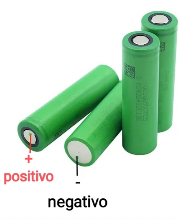

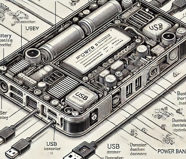

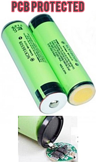

Fabricación de Power Bank
Estos Power Bank están generalmente fabricados uniendo en serie otras baterías más pequeñas en su interior (simplemente porque es lo más barato... preguntad a TESLA Giñar). Hoy en día, la batería más utilizada para este fin es la llamada “18650” (actualmente se usa bastante en linternas, punteros láser, etc.). Se trata de una batería recargable de un tamaño algo superior a la “pila pequeña” de toda la vida, la “AA”. A modo de aclaración, a día de hoy, es de uso común en los mandos a distancia de nuestras casas otra algo más pequeña, la “AAA”. Lo digo solo para que no las confundáis. Eléctricamente, la batería tiene en bornes (“tensión de celda”) una tensión de 3,75Vcc y el amperaje (y quedaros bien con esto…) no suele llegar a 3000 mAh, siendo la más común la de 2400mAh… si llega, ya que la mayoría de las veces, eso también es falso.
post:  baterías Ultrafire 18650 falsas
Cada batería tiene por lo tanto 3.75V x 2.4Ah = 9Wh.
Realidad de los Power Bank
Ahora, me voy a nacionalizar chino, y os voy a contar cómo fabrico mi Power Bank, a esos ilusos europeos (es su venganza, por soportar históricamente la frase “le engañó como a un chino…”). Físicamente, se suelen hacer “packs” de baterías 18650 de 8 o 10 unidades, conectadas en serie. Podrían ser más o menos, pero por lo general, si cogéis en la mano cualquier Power Bank y medís su tamaño, veréis que son todas más o menos iguales.
Vale, ya he hecho un pack de 10 baterías, he añadido la electrónica, que me provee de diferentes tensiones (digamos 5 y 12Vcc) y voy a hacer los cálculos para mis ingenuos clientes:
10 baterías x 2400mA = 24000mA. Lo plantan en la publicidad, y se quedan tan anchos.

La 18650 es de 3,7V.
El problema de estos anuncios tan ... espectaculares, es que los 40.000 mAh están referidos a cada celda, es decir que son 40Ahx3,7v= 148Wh.
La cuenta es sencilla.
Si ahora devuelves esta potencia pero para la tensión que necesitas (en teoría buscamos 12v, pero sin electronica "elevadora" solo podrían ser 3,7x3=11,1v o si hacen bloques de 4 3,7x4=14,8V).
148Wh/14,8v = 10Ah (10.000 mAh).
No sé seguro hasta que punto se puede descargar este tipo de batería sin perjudicar su vida útil, pero si te limitas a descargarla un digamos 75%, la capacidad útil de esa batería es de 7,5Ah.
Vamos, que si tu equipo consume una media de 2A, tienes para 7,5Ah/2A= 3,75h, unas 3horas y 45 minutos (ojo que las bajas temperaturas, afectan bastante a las baterías).
