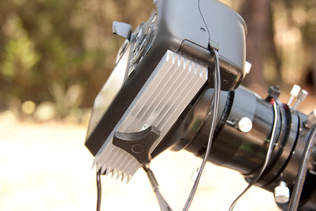

Hola: No es una gran solución pero ante estos calores cualquier ayuda es buena.  Se trata de montar un simple radiador de aluminio roscado en la base.
La efectividad es relativa... ya lo sé, pero teniendo en cuenta que el cuerpo de las cámaras no es un gran conductor de calor que digamos, resulta que la rosca para el trípode tiene un generoso desarrollo interno metálico, supongo que para darle firmeza al sistema de rosca/trípode.
Bien... se trata de aprovechar ese elemento metálico interno y que que el calor que capte sea radiado al exterior en todo lo posible, se podría complicar el asunto con un pequeño ventilador o incluso un peltier, pero de momento me gusta esta solución por lo simple, poco peso y sin más cables.
Lo he montado hace unas horas por lo que no he tenido ocasión de ver resultados, que supongo será muy difícil de apreciar, pero repito toda ayuda es poca con estas calores.   Saludos.
Detalle del radiador de aluminio, en la base he montado una pequeña arandela de cobre para aumentar el contacto con el sistema de roscado de la cámara y separar el radiador de la base de la cámara y aumentar la ventilación.
detalle de la cámara con el brico realizado

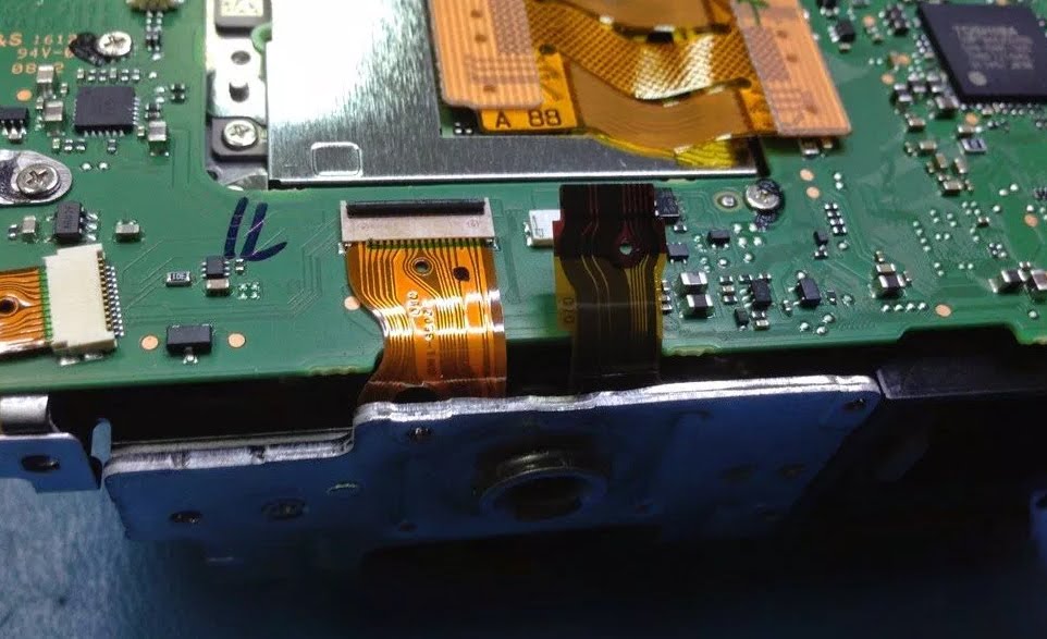

Detalle interno de una Cámara CANON 1100D, se aprecia la pieza metálica que abraza practicamente toda la base y no se si se conecta con algún elemento más interno... no creo.

Hola: No es una prueba de laboratorio sino una apreciación, de momento a "dedo", tras una sesión de 20 (10+10) tomas de 300 seg. la temperatura al tacto del radiador de aluminio era apreciablemente mayor que la del entorno, que estaba a 23ºc (medidos a pie de montura). lo cual indica que algo de calor estaba radiando del interior de la Canon... mejor que nada seguro.
A la vista de lo anterior pienso dar el siguiente paso en este "brico", he pedido un mini-peltier de 25x25 mm a 3,5/5 V y dos ventiladores de 30x30 mm también a 3,5/5 V para montarlos junto con el radiador de aluminio actual, la idea es que el elemento metálico del interior de la cámara actúe a modo de dedo frío, habrá que ajustarlo para que la diferencia de temperatura sea pequeña y evitar condensaciones pero creo que puede ser un alivio en especial para los días de calores y porqué no, también en los días de invierno... veremos.

Hola: Bien un paso más, he montado dos mini-ventiladores en el radiador y aqui están los resultados.
Evidentemente es una sola noche y no puedo garantizar que realmente reflejen el rendimiento del sistema, pero diferencias las hay... haberlas ailas.
Vista de como ha quedado el radiador y los ventiladores conectados a 3.5V, sin ruido ni vibraciones.
Comparación de dos fotos, reveladas con los mismos parámetros y tomadas de la esquina derecha superior en cada caso.  Temperatura exterior en la sin refrigeración 23,5ºc y en la refrigerada 23ºc al tacto el radiador con los vetiladores funcionando, estaba sensiblemente más fría que el entorno, por lo cual calor del interior tenía que estar irradiado.  Son tomas directas, Ligths, no son Darks, con más tiempo es la prueba siguiente a realizar, tanto una toma como la otra es la última de una serie de 20 de 300 seg por lo que las condiciones creo son lo más parejas posibles.
Repito una sóla noche no es sificiente para garantizar un rendimiento apreciable del sistema pero... apunta maneras.
Creo que la instalación de un mini-peltier puede dar una mayor sorpresa, de momento creo que los resultados son evidentes, amén de resultar un brico muy elemental y sin tener que desmontar la cámara... que es el punto.
Si alguien tiene una idea sobre el tema es el momento de comentarla.  Saludos.

Hola: NO... la cámara ni tocarla, no hay que desmontar nada de nada, esa es una de sus virtudes que la cámara no hay que trastearla y que una vez montado puedes traspasar el invento de una cámara a otra simplemente desenroscándola de la zapata del trípode y pasarla a la otra cámara (si tiene rosca para trípode... claro).
La cosa del aislante en la pantalla o la funda de neopreno han sido inventos posteriores para intentar mejoras pero no son imprescindibles sin ello todo funciona perfectamente, si bien lo de la pantalla lo recomendaría seguro que mejora el rendimiento y una pequeñas tiras de aislante goma/aluminio (ver fotos) en torno a la basa de la cámara también reducen las pérdidas, son detalles que cada uno puede mejorar o afinar.
Si te fijas verás que partimos de un brico comercial que te lo dan todo listo, sólo es montar y conectar/soldar los cables, vigilar especialmente la conexión del Pletier si te confundes... quemao...  un poco de maña o ayuda del primo manitas !!!
Lo que da más trabajo es que hay que mecanizar el radiador frío para lograr aplanarlo - VER FOTO - perforar o colocar el tornillo de conexión al trípode (...¡¡ OJO...!!! tornillo paso foto para zapata de trípode), en la base de conexión de la cámara lo único que hay que poner es un poco de pasta térmica lo mismo que en las dos caras del Peltier suministrado por el kit o si falta en tiendas de informática un tubito cuesta 2€, colocarlo dentro de la rosca para que haya una buena transmisión térmica, es fácil de retirar si hay que desmontar y limpiar la base y rosca, no se solidifica no es un pegamento.
Importante es que la alimentación ha de ser de 12V y 5A, lo de los amperios es básico ya que afecta al rendimiento, si hay pocos no tira... si sobran no pasa nada, la placa gasta lo que necesita no más, por eso yo uso una fuente de 12V 10A para estar tranquilo.
Desde que lo tengo montado la cámara ya no se pone al rojo, tiradas de 5 fotos de 300 seg, no pasa de los 18/19ºc con una temperatura exterior de 21ºc... antes llegaba a los 32ºc imposible de trabajar, hay que arrancar el enfriador un mínimo de 30 minutos para que atempere el conjunto antes de empezar la tarea de afotar.
En fin encantado en comentar o ayudar en lo que sepa, si algún compañero interesado y vive cerca o por la zona, sin problema y con gusto a disponer de una ayuda personal.  Saludos.

Hola: Este otro kit de refrigeración creo que es más adecuado ya que la placa fría de aluminio es plana y sólo necesita perforar para montar el tornillo de acople, no lo he tenido en la mano pero a simple vista parece lo ideal.
En fin lo comento para los posibles interesados.  Saludos.

Hola: Si es de amazon:
es/dp/B07V9HS1P2/?coliid=I1YUIYP5YWXL0Z&colid=2JCU6ZXPTJ2UR&psc=1&ref_=lv_ov_lig_dp_it]Sistema de refrigeración termoeléctrico con ventilador de refrigeración, 12V Semiconductores Refrigeración Kits de bricolaje Refrigerador de placa fría Peltier termoeléctrica[/url]  a la vista de las características es un poco más potente 12V - 6A contra los 5A del otro, rendirá algo más, pero la alimentación tiene que ser de 10A... si o si.
También me he estado mirando placas Peltier solas de 8A para una posible evolución del diseño y aumento importante de potencia y más si se controla con un PWM, las de 10A ya me parece demasiado y por precio también habría que aumentar la alimentación etc... mejor parar en 8A máximo creo yo;  en fin como digo si alguien tiene más ideas y mejoras bien venidas son.   Saludos.

Hola: No hace falta, un Peltier consume siempre la carga nominal es decir en este caso 5A si no hay algún regulador de por medio funcionan al máximo de consumo nominal, ( el del ventilador es despreciable ) es por lo que la alimentación ha de ser la requerida a máximo consumo, en este caso los 5A pero lo mejor y se ha repetido varias veces, es una fuente de 12V - 10A.
También recuerdo y repito que este brico NO es un sistema de refrigeración para las cámaras Reflex que pretenda competir o sustituir a un sistema integrado...no;  es para que la cámara NO se caliente, que ya es mucho y reducir esos 10/12ºc que marcan al diferencia entre poder " afotar " decentemente o que ya no valga la pena ni arrancar la cámara.  Saludos.

Hola: Pasados ya unos días de uso de este Brico, creo interesante colgar una muestra de las diferencias y mejoras que reporta.
Comparación de la diferencia de ruido térmico con y sin refrigeración, estamos viendo exactamente la misma zona del sensor la parte derecha superior, la mejora es evidente.
Prácticamente han desaparecido los pixels calientes y la trama del ruido es mucho menor y más homogénea. Canon 1100D Modificada.
Son dos tomas finales de una serie de cinco, la diferencia de 12ºc en las series que he tomado en noches diferentes prácticamente se mantiene invariable (10-12ºc) y es bastante independiente de la temperatura exterior, naturalmente según sea ésta la temperatura de trabajo será menor o mayor pero el Delta Térmico de mejora se mantiene.         Las temperaturas reseñadas son las indicadas por el sensor interno de la cámara.

Hola: Seguro que si, no es complicado... lo que hay que trabajar bien es la pletina "dedo frio" y su acople a la cámara, como he comentado prepararla bien que cuadre al enroscarla.
Un detalle el control PWM no funciona bien con el ventilador por lo que lo suyo es , como ya había comentado, desconectarlo y dejarlo fijo que rinda siempre al 100x100, y sólo controlar el Peltier; por ahora la verdad es que lo he desconectado (el PWM) y ya veremos si de caras al invierno lo monto y/o modifico su diseño.

Independientemente de la potencia a la que esté funcionando el peltier, el ventilador siempre tiene que estar al 100% de su velocidad..
peltier al 0%? ventilador al 0%
peltier al 5%? ventilador al 100%
peltier al 50%? ventilador al 100%
peltier al 100%? ventilador al 100%
