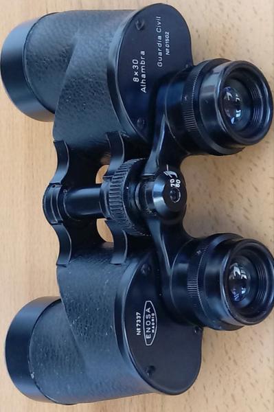

3.3. Identificación de prismáticos históricos españoles (1939-1960)
Aunque España no utilizó un sistema de códigos JB/JE como Japón, es posible identificar ópticas nacionales de muy alta calidad de la época de posguerra, fuertemente influenciadas por los diseños alemanes de Carl Zeiss. La industria española estuvo liderada por dos grandes entidades:
ENOSA (Empresa Nacional de Óptica S.A.)
: Creada tras la Guerra Civil bajo el impulso de José María Otero de Navascués. Fabricó excelentes prismáticos civiles y para la Marina. Se pueden identificar por modelos grabados como
Minar 4x15, Medimar 6x30, Medigon 8x30, Alhambra 8x30, Luremar 7x50
y
Luminar 7x50
. Suelen presentar un recubrimiento exterior de piel y, en modelos militares, enfoque individual. Los modelos más singulares (como el Luminar 7x50) usan sistemas de inversión tipo Porro II.

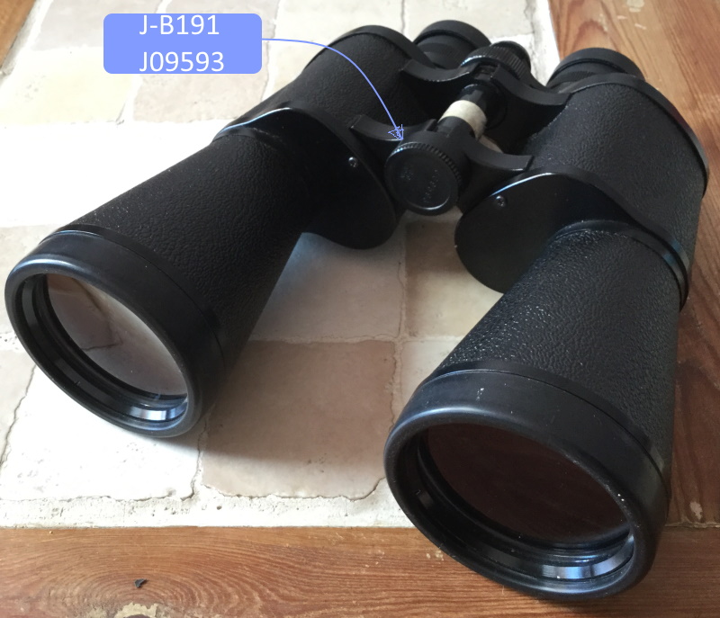

Tengo un scanner 8x56, 6º de campo, tiene una tapa de una rosca que viene grabado JAPAN J-B191, por más que busco por Internet no veo referencia alguna, salvo un foro en perfecto ingles que creo vienen a decir que el J-B191 hace referencia al tamaño del campo... los compré hace ya bastante años en pesetas. ¿que prismáticos son?
La cosa es que muy buenos no creo que sean, fueron relativamente baratos, y en la luna veo cromatismo en el borde, según la noche más o menos evidente y amarillento. Me gusta observar con ellos pero andaba pensando en mejorar en calidad y aumentos.
Identificación del fabricante de unos prismáticos
: Mar, 13 Ago 2019, 14:23 UTC »
El número JB es el código del fabricante. Estos números se comenzaron a utilizar después de la Segunda Guerra Mundial para identificar a los distintos fabricantes de instrumentos ópticos en Japón, principalmente binoculares y telescopios. Casi todas las principales marcas japonesas tenían su número JB (por ejemplo: Nikon JB7, Canon JB138, Asahi Pentax, Fuji, Tamron, etc.). Este distintivo era muy valorado, ya que certificaba que el binocular en cuestión pertenecía a una industria que había superado los estrictos controles de calidad japoneses. Además, se adhería una pequeña etiqueta con la inscripción JTII, que funcionaba como un certificado de calidad. Sin embargo, esta práctica ha disminuido con los años hasta la actualidad. Los números JB dejaron de grabarse en la década de 1990 (al menos externamente).
En este caso, el código JB191 corresponde a los siguientes fabricantes: Yoko Sangyo Co. Ltd, Seiwa Optical Co., Ltd., Wako-Shi. Tengo varios prismáticos con este número JB en mi colección y, en general, son muy buenos tanto óptica como mecánicamente. También poseo un 8x56 JB191 de tipo militar con apariencia de camuflaje.
Los números JB suelen encontrarse en la bisagra central (aunque no siempre) junto con otro número con las iniciales JE, que se refiere a la empresa que fabrica el cuerpo del binocular (este número no aparece en muchos prismáticos). El número JB es más importante, ya que define al fabricante de la parte óptica y su diseño. Estos prismáticos suelen ser excelentes, especialmente los más antiguos. Es importante considerar que, en su época, estos prismáticos eran artículos casi de lujo, con precios muy elevados al cambio actual. Por lo tanto, no estaban al alcance de cualquiera y la mayoría se diseñaba y fabricaba para durar toda la vida, utilizando metal y baquelita, y con ópticas de muy buena calidad en la mayoría de los casos (nada que ver con sus equivalentes actuales).
Si lo deseas, publica una foto; creo que, por su aspecto, podría indicarte la fecha aproximada de fabricación.
re.: identificar prismáticos
: Mar, 13 Ago 2019, 14:46 UTC »
Gracias por la información y el interés
El otro número es J09593.
: Mié, 14 Ago 2019, 16:59 UTC »
Por la forma del cuerpo y los tornillos de la parte superior creo que deben ser de de la década de los 80 más bien. Los prismáticos más antiguos tenían los tornillos plateados y además no eran de estrella sino de punta plana. No puedo ver las copas-anteojeras de los oculares pero si son de goma más motivo para ser modernos. Los más antiguos (salvo excepciones) las tenían de baquelita. Las de goma se empezaron a usar más tarde en prismáticos que tenían mucho relieve ocular lo que permitía doblarlas y observar con las gafas puestas. "Scanner" es otra marca como "Zenith" y otras... algo así como una marca blanca usada por muchos fabricantes. El número más grande al lade del JB es simplemente el número de serie. No me atrevo a hacer una valoración de los mismos pero puedo decir que deberían ser de calidad media. En general los más antiguos, de la década 50 y 60 suelen ser mucho mejores que los posteriores (80 o 90..)..
re.: identificar 8x56
: Mié, 14 Ago 2019, 18:09 UTC »
Efectivamente son de goma, pues muchas gracias!!
