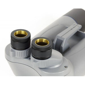

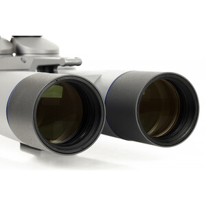

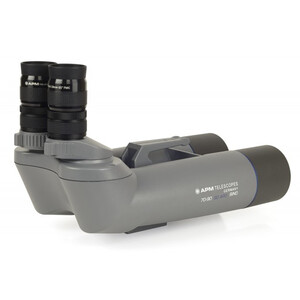

¡Hola a todos!
Estaba considerando adquirir los APM Binoculares 70 SD 90° 1.25" y me preguntaba qué opinan sobre ellos. He escuchado comentarios sobre posibles problemas de viñeteo, ¿alguien puede confirmar si esto es cierto? Además, ¿existen otros inconvenientes aparte del precio elevado?
Para quienes no estén familiarizados, estos binoculares astronómicos ofrecen la interesante opción de variar el factor de aumento y cuentan con un punto focal especialmente diseñado para oculares UWA de 12,5 mm de marcas como TeleVue Delos, Nagler, Panoptik y Docter. También hay modelos disponibles con visor a 45 o a 90°, así como opciones con diferentes calidades ópticas.
Espero opiniones y experiencias.
¡Saludos!

« respuesta #1 : Mar, 13 Ago 2019, 12:45 UTC »
El viñeteo dependerá del diafragma de campo de los oculares que le pongas. Si le pones unos oculares de más de 30mm de focal es posible que se note algo.
Pero estos prismáticos están hechos para trabajar entre 20 y 50X aprox, por lo que necesitarán oculares entre 20 y 10mm de focal.
Además, con el precio que tienen, dudo que tengan muchas pegas...  Giñar
