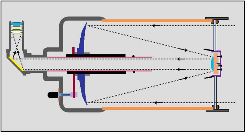

esquema bafleado interno SC SCT
esquema del bafleado interno en Schmidt-cassegrain

Ojo en SCT y Maksutov: el bafle interno de estos catadióptricos suele recortar un poco más el haz, de modo que en la práctica el límite útil puede bajar a ~2400–2500 mm·º. El efecto es un viñeteo suave hacia el borde; no es dramático, pero conviene saberlo antes de invertir en el ocular más extremo de 2" que encuentres.
