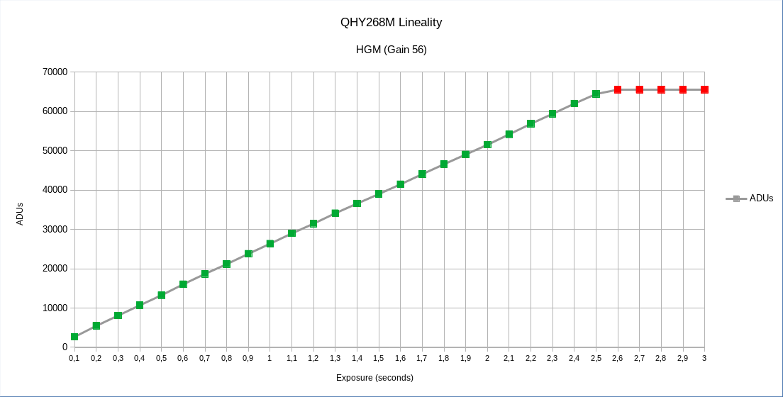

« respuesta #10 : Dom, 19 Abr 2020, 17:32 UTC »
El nuevo IMX455, ASI6200/QHY600/Atik Cosmos, tiene una linealidad casi perfecta y con la ventaja de menos ruido que contamine las mediciones. Todavía no he visto a nadie probarla en fotometría, pero tiene pinta de que cambiará el concepto de cmos/ccd en ese terreno.
http://irydeo.com/index.php?content=data/contents/articles/QHY268M/

« respuesta #11 : Mar, 21 Abr 2020, 11:38 UTC »
Ser'ia interesante medir la linealidad de esa camara con tiempos de exposicion mas largos de por lo menos 100".
A veces los sensores no tienen el mismo comportamiento lineal en los tiempos de exposici'on cortos que en los largos, tambien suele variar la linealidad en funcion de la ganancia de la camara.
