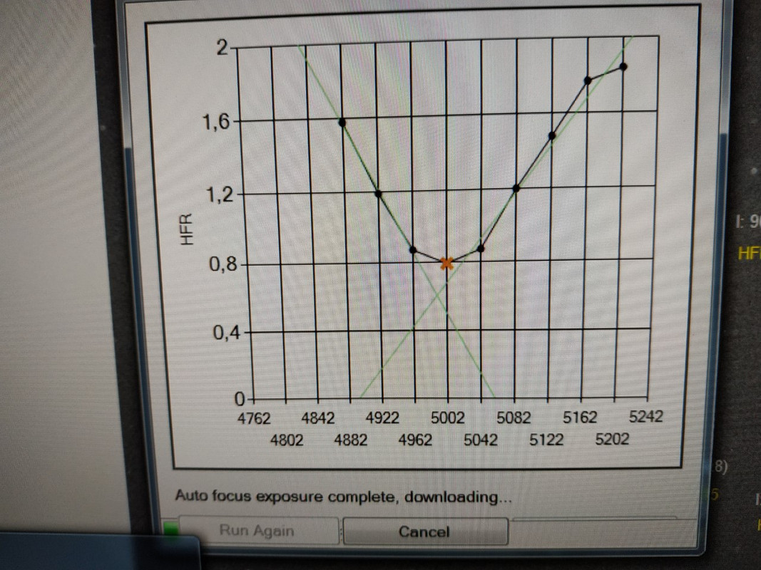

Cotejando vuestras respuestas con la configuración de SGPro creo que parte del problema está en los valores que he introducido:
Al margen de este problema, creo que SGPro tiene una curva de enfoque no resolutiva.
Voy a intentar pelearme con el programa algunos días más para tratar de depurar el tema. Lo molesto es que las curvas de enfoque tiene una forma en U más que aceptable, pero el enfoque real después de la toma no es tan resolutivo. Esta es la configuración que tengo actualmente después de hacer los cálculos de Step size de acuerdo con el manual:
Un cordial saludo y gracias por vuestra inestimable ayuda.

Cuando hace el enfoque correcto y pinta una buena curva nunca me ha dado problema; comprueba que las líneas verdes que genera para buscar el mejor punto de enfoque donde convergen realmente siguen la línea lateral de la “U” y que la comprobación final en ese punto no da error de valor de comprobación esperado.
Quizá también pueda ser recomendable bajar a 7 puntos en lugar de 9 (según salga la curva).
También te diría que marques el “Restart current frame when guider distance >” y pone un valor de 0,5 por ejemplo (si ves que tarda muchísimo en comenzar la exposición súbelo; eso depende de la rapidez que pueda conseguir el guiado en dejar la estrella guía perfectamente centrada).
Si te acuerdas sube la captura de la curva a ver si se ven anomalías.
¿Como has realizado la medida del backlash? Lo pregunto para saber cómo hacerla, no porque crea que pueda estar incorrecta.

Prueba a poner un valor de 40 en el Step Size y 11 en los Data Points. Y en la ventana de configuración del Autofocus, pincha en el botón que hay al lado de Settings, el que pone "Other". Ahí puedes controlar el Backlash del enfocador. Empieza por poner un valor de 30 ó 50 y prueba. Conforme te vaya dibujando la curva al principio, verás que cambia el dibujo que genera. Ajusta esos valores hasta que empice bien hacia abajo.
En la configuración de "Others" también puedes decirle cómo quieres que haga el movimiento final o de comienzo (no recuerdo ahora mismo de memoria) del enfocador. Así también mejoras la corrección del Backlash, donde seguramente tengas el problema con el enfoque.

Acabo de hacer la rutina de enfoque y las cosas han mejorado significativamente, además he podido mejorar el autoguiado con un ajuste de contrapesos y este es el resultado de una toma de 600 segundos. La alegría me ha durado poco, acaba de levantarse un viento insoportable de modo que habrá que continuar mañana.
Goyo

Respecto a las curvas de enfoque, adjunto dos capturas con el teléfono móvil.
Al final se configuraron las curvas de enfoque con 11 puntos de control, 5 hacia la derecha y 5 hacia la izquierda del teórico mejor punto de enfoque, el step size lo dejé en 40, y al enfocar en banda estrecha el tiempo de cada toma lo situé en 20 segundos:
He de decir que a día de hoy es la rutina de enfoque que mejor me ha funcionado en banda estrecha.
