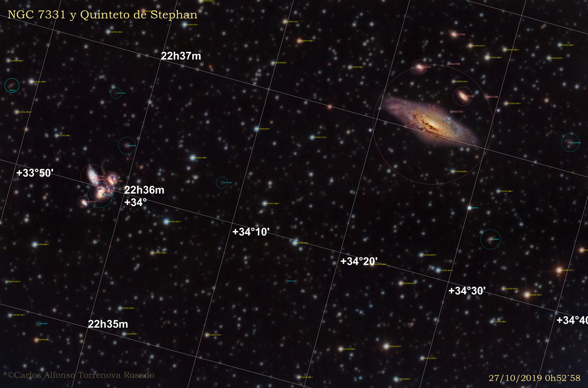

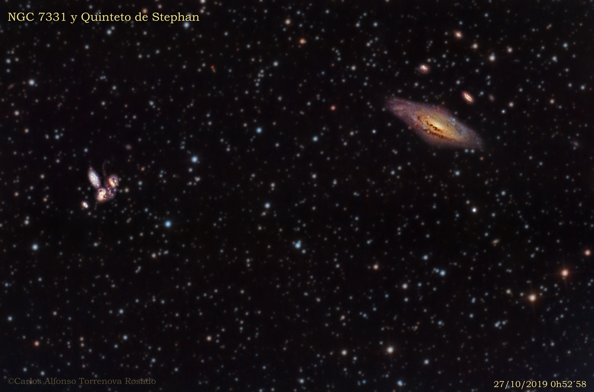

Hola compañeros aquí pongo foto del Quinteto de Sthepan  y ngc 7331 también llamado Grupo Deer Lick, de tomas el 27 /10, son 32 tomas de 300 segundos 2h 40´de exposición con el equipo habitual de la firma con sus darks y flats, ese mismo día  puse ya el cable de terrario para evitar el enpañamiento y menos mal cuando termine menuda rociada, he tardado en procesarla porque tenia mucho trabajo sacarle detalle a objetos tan pequeños .
Sobre todo un puñado de pequeños objetos que aparecen y que cuando pase el script para anotar objetos del pixi salieron todavía mas algunos de magnitud 18 segun he estado buscando aunque teóricamente mi tubo alcanza hasta 14 pero con la exposición salen, por cierto pongo mas abajo una página web con información de  algunos de esos pequeños que aparecen, ya que he estado buscando la designación de uno de ellos (circulo verde en la parte superior izquierda marcado como pgc¿?)  que aparece en la página web también pero sin nombrar a ver si alguno conocéis la nomenclatura de este objeto .
Pongo dos fotos una anotada del pixi y la otra sin anotar0
Espero que os guste y los comentarios.
Y la anotada
Pongo el enlace a la web donde aparece el objeto que quería anotar señalado pero sin anotar, también aparecen los distintos componentes del grupo.

Gracias compañero, me alegro que te guste, esta. Función la he usado pocas veces, quería que los nombres de los objetos salieran mas grandes, pero no se cómo hacerlo.

Está muy chula Sirio. Quizá no avusaria tanto de la reducción de ruido y no dejaría el fondo tan oscuro, pero sólo por sacarte alguna pega. Buen trabajo
Si no me equivoco, es NGC 7320A, magnitud visual 15. Tamaño: 0,4 x 0,2 arcmin .
En esta imagen se aprecia mejor.
https://www.astrobin.com/full/362603/0/

Hola compañeros, gracias a la indicación del compañero Anofeles, he podido completar la anotación de la galaxia que me faltaba.
Aquí la pongo correctamente anotada, espero que os guste.

Unas galaxias muy guapas! supongo que hará falta mas exposición para sacar mucho mas de ellas! Felicidades por la toma!

Los "nomadas" es lo que tenemos. Una pena que los textos no sean masgrandes apenas lo puedo leer, lo foto muy guapa con mucha resolución y me gusta el color.

bonito carlos,, una cosilla,, sin animo de nada,, me da sensacion de desenfoque en las estrellas,, y como si hubieras forzado el enfoque en las galaxias,,,,, lo mismo son cosas mias

Gracias compañeros, me alegro que os guste, lp de las estrellas posiblemente es por ñas deconvoluciones a las galaxias.

Buenas noches, estos objetos son dificiiles, hay q tener mucha resolucion para que salgan los detalles, pero has sacado mucho, el color lo veo un poco forzado. Me gustaria ver los brutos de esa camara, por comparar mas o menos.

La cámara no es en color?? como que están los light en mono?
A mi me parece que esos light están faltos de enfoque, o al menos eso me parece a mi, a ver que dicen el resto de compañeros!
mensajes: 4909
« respuesta #20 : Dom, 10 Nov 2019, 16:15 UTC »
Hola la cámara es a color es solo que lo guarda así para que salga el color hay que debayerizarlo al apilar, bien con DSS o con el pixi utilizando la matriz de bayer correcta que en mi caso es (GRBG), por si piensas apilarlo con pixi para ver algo subo una mas ya que pixi necesita al menos 3 https://drive.google.com/file/d/1qXS8p11qXJF_MMvxAinWxdu5IUwGf3D5/view?usp=sharing
En cuanto a lo del enfoque pues no se, en cada sesión colimo el telescopio in situ y el enfoque estaba hecho con mi máscara de bathinov como siempre centrando las espitas, haciendo zoom en las tomas sobre las estrellas yo no las veo desenfocadas  lo que si hay en algunas tomas es un  pelin de deriva, pero eso lo arregle posteriormente en el procesado con una deconvolución de estrellas con el motion blur psf, y despues arrreglando el núcleo con morphological transformation con el operador Closing (Erosion+dilation).
Hay que tener en cuenta que mi montura una AVX va muy justa para mi tubo, error que cometí  al comprarla por inexperiencia, hay tomas que me salen perfectas incluso a 600 segundos y otras con pelin  de deriva, pero como he explicado antes eso se puede arreglar después con el procesado y no lo considero tan importante, considero mas importante si no se van demasiado obtener mas tomas ya que mi tiempo para obtenerlas es muy limitado.
mensajes: 5178
« respuesta #21 : Dom, 10 Nov 2019, 18:17 UTC »
No creo que sea falta de enfoque, el problema parece que con la resolución a la que trabajas tienes sobremuestreo y ante eso no puedes hacer nada salvo, adquirir otro tubo en torno a la mitad de focal ( lo mas aconsejable ), otra cámara con el pixel mas grande, o limitarte a sacar fotos solamente cuando haya muy buen seeing.
En esta última toma no aprecio deriva pero, no es algo a lo que no debes darle importancia, no solamente las estrellas acusan la deriva sino toda la foto incluyendo los detalles de cualquier objeto, quedando emborronados esos detalles. Otra causa mas para tratar de buscar otro tubo con menor focal
mensajes: 4909
« respuesta #22 : Dom, 10 Nov 2019, 19:01 UTC »
Gracias compañero, no se en que consiste lo del sobre muestreo, pero no lo veo tan grave y de momento es el equipo que tengo y me tiene que durar, si que me planteo para cuando me jubile de aquí a 10 años jajaja montarme  un observatorio, es una ilusión que tengo, para hacer cuando tenga tiempo suficiente, ponerme una caseta, columna, un buen tubaco 12 o 14 pulgadas una montura acorde para moverlo.
mensajes: 5178
« respuesta #23 : Dom, 10 Nov 2019, 19:31 UTC »
Con el sobremuestreo todo se ve mas borroso que lo que debería si tuviera un muestreo adecuado. Es como cuando miras con un ocular y lo ves todo nítido, comienzas a poner oculares de menor focal para subir aumentos y verlo mas grande y llega un punto que a pesar de verlo mas grande lo ves mas borroso con lo cual no mejora la imagen sino que la empeora.
Por eso se recomienda obtener un muestreo entre 1 y 2", procurando no bajar de 1" a no ser que se tenga un cielo muy bueno con muy buen seeing.
Dicho esto el cambiar tu tubo por un refractor de 80 no creo sea tan costoso, hay buenas ocasiones de segunda mano y podrías vender el tuyo.
Yo creo ganarías con el cambio pero eres tu el que lo tiene que valorar y desde luego lo cambies o no... a seguir disfrutando de tu equipo!!

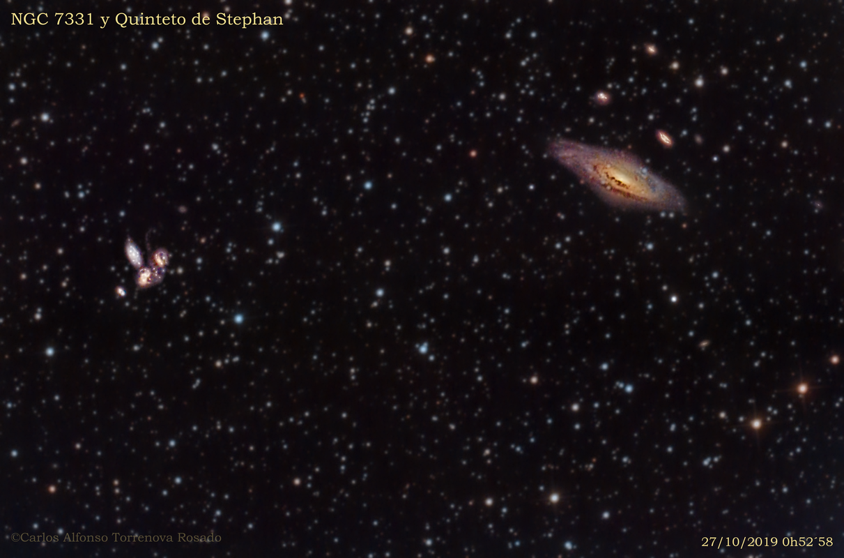

Le he dado contraste con curves transformation una sutil curva para mejorar un poco el contraste, a ver que os parece.

Me acabo de descargar las fotos, no me disgusta la señal que tiene, parece q podrias enfocar un poco mejor, pero tampoco lo se a ciencia cierta, seria cuestion de hacer pruebas, puedes recortar en tiempo real una estrella, e ir reenfocando, es mas tedioso pero para prueba estara bien. Pero con respecto al color... ahi me pierdo completamente, no tengo ni idea de por donde empezar a procesar, I´m sorry.
Te seguire para ver la evolucion.
