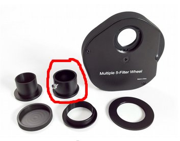

hola, tengo una duda sobre si la pieza que trae mi rueda de filtros es o no es rosca T2, es la que señalo en la foto, la que hace de portaocular, la verdad es que no me gusta como sujeta los oculares y me gustaria cambiarla si fuera posible. no tengo claro si la T2 es la rosca de arriba (portaocular) o la de abajo, por donde entra al enfocador)

Si la entrada de la rueda desde el telescopio es T2 la salida debe ser igual. Supongo que no la tienes cerca para poder roscar el adaptador T2 en el lugar del portaocular y comprobarlo.
Para evitar que pueda tocar los filtros el barrilete del ocular si pones el portaocular corto, tienes unos anillos que sujetas en el barrilete para evitar que se introduzca mas de lo que desees.

T2 es M42x0,75
mira a ver si la rosca mide 42mm de diámetro. esa es la T2

Creo que mi rueda de filtros es igual y sí, es T2 por los dos lados de la rueda.
Pero compruébalo roscando la nariz de 1'1/4 en un lado y luego en el otro

Esa rueda tiene las roscas por los 2 lados M42x0.75 o T2, pero ese adaptador de TS quizas tenga la rosca demasiado larga y roze en el casquillo de los filtros, o roze con la rueda por el otro lado, todo depende de como sean de altos los filtros, si los filtros son de 10,8mm como los Meade rozara seguro.
A mi la sensacion que me da es que ese adaptador tiene la rosca muy larga y rozara con la rueda interna por un lado o con los casquillos de los filtros por el otro lado si son muy altos.
Mide cuanto hay desde el exterior de la rueda a la rueda interna o desde el exterior de la rueda al borde de un casquillo con un pie de rey con la varilla que sale de abajo del pie de rey y preguntales a TS cuanto hace esa rosca de ese adaptador de larga, que te responderan seguro, porque estoy casi seguro que esa rosca roza con la rueda o los casquillos de filtros.

bueno, ya he medido y llevais razon, ambos lados tienen la misma rosca, tengo puesto un adaptador a 2" en el lado del enfocador y me parecia mas grande pero no lo es el macho 41,80mm asi que si, es T2.
respecto de que roce con los filtro no es posible porque sobresalen hacia abajo (hacia el lado del telescopio) aunque si que podria rozar con la rueda interna desde luego...
edito: ostis, ya lo tengo jajaja lo malo es que creo que tiene mas altura que le original que tengo y si es asi no hago foco con algun ocular..

pues nada, mi gozo en un pozo, dice el chino que tiene 52mm con lo cual no me sirve, el original tiene 32mm y llego justo a foco con determinados oculares, solo me quedaria la opcion del TS de 15mm.
por cierto lo de lso anillos parafocales parece util, ya tengo unos de camino, gracias por el consejo, a ver que tal encajan en los oculares de ES que tienen el barrilete rebajado...
