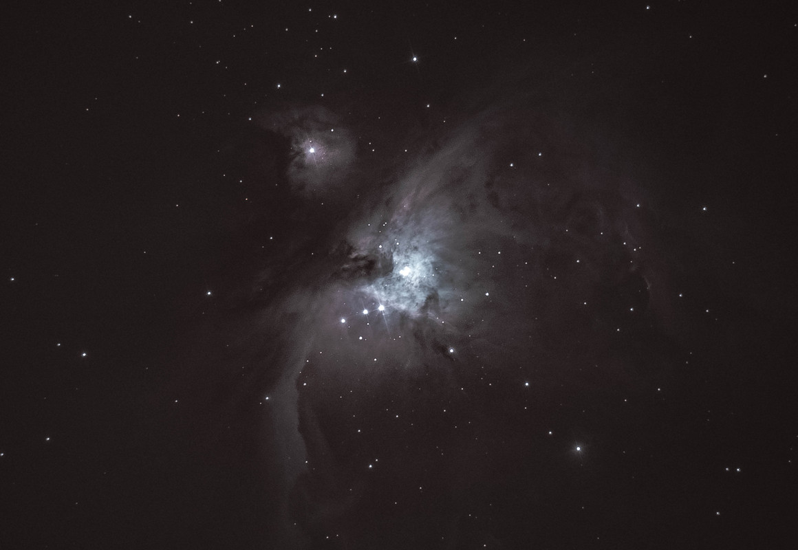

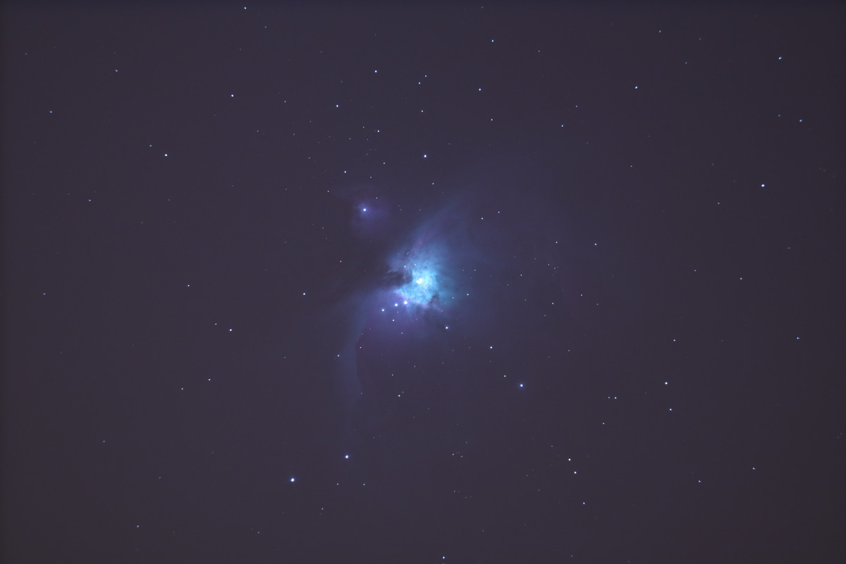

Luego enchufé la M50 al enfocador y empecé a hacer tomas. Rápidamente vi que con tiempos de exposición > 20 sec las imágenes salían muy quemadas, creo que por la contaminación lumínica y la humedad de estos días.
Tiré 10 fotos y 10 darks a 20 sec de exposicion, alternando (1 light -> 1 dark, y así 10 veces). Estaba muy contento porque me parecía que había enfocado bien y en las tomas se notaban los colores de la nebulosa.
Luego esos 20 archivos los procesé con DSS y al resultado le di un poco de Lightroom.
La cuestión es que en las tomas individuales se notaban los colores pero al pasarlos por el DSS los he perdido aunque la foto apilada por el DSS tiene más detalle y nitidez pero está en B/N, y me gustaría saber cómo hacer para mantener el color y conseguir la nitidez dada por el procesado.
No tengo ninguna experiencia anterior con estos programas así que lo dejé todo "tal y como estaba", y no se si se podría conseguir lo que quiero Sonrisa
Os pongo aquí una toma individual
Y aquí la "final"
Un saludo y gracias!

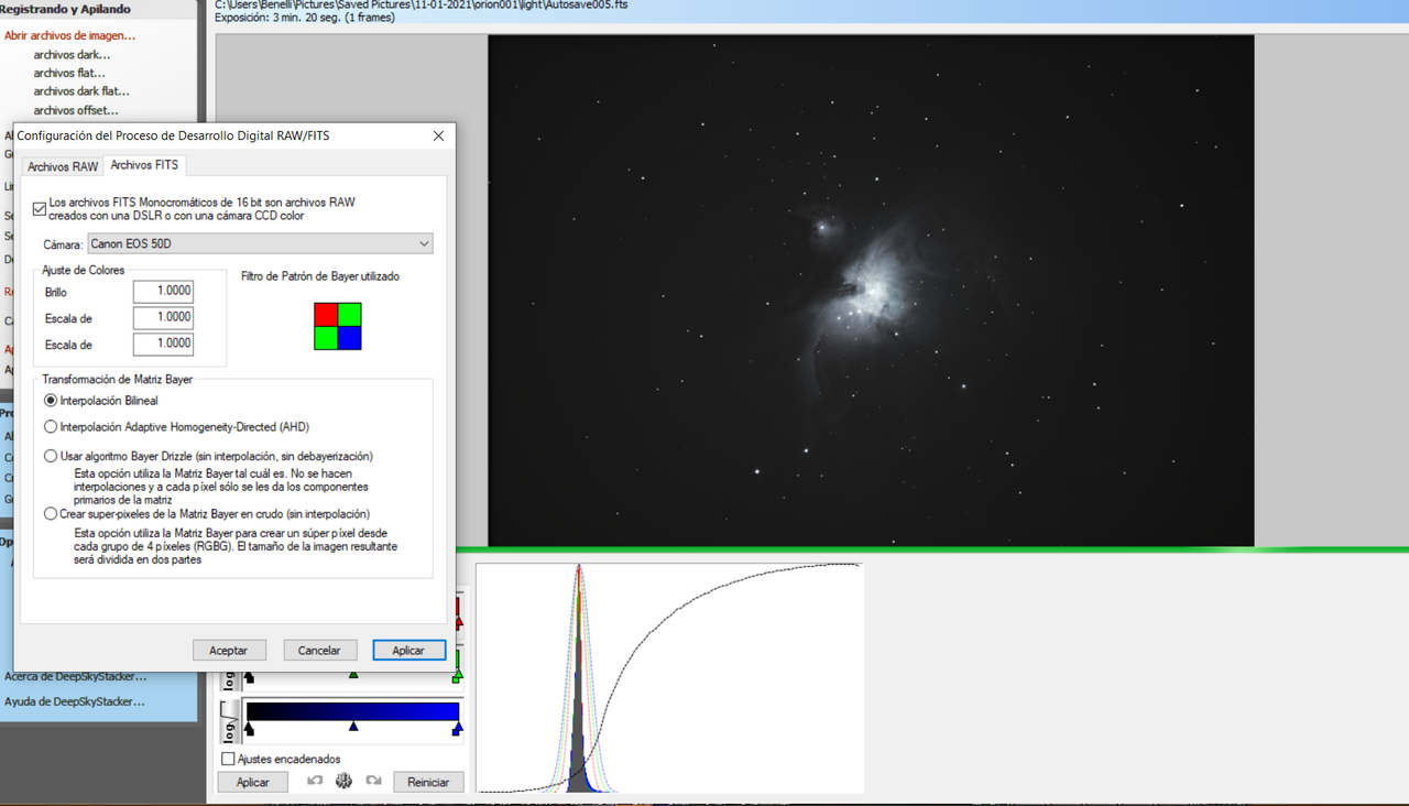

En DSS tienes que indicar que las tomas a apilar son a color, ya que si no recuerdo mal, por defecto viene sin marcar. Está en la caja de opciones del menú izquierdo, en "Configuración Raw/FITS".

En la versión que yo tengo, esa opción solo viene en la pestaña para los archivos FITS pero no en la pestaña de RAW. Igualmente lo he seleccionado y sigo sin ver los colores Triste
« Últ. modif.: Mar, 12 Ene 2021, 21:47 UTC por benelli »

La salida parece ser a color. Igual está poco saturada o algo.
Puedes subir el FIT/TIFF del apilado a algún lado y pasárnoslo por si vemos algo raro?

Efectivamente, yo lo que hacía era usar el .TIF que salía al darle a "Guardar la imagen a un archivo..."
Ahora he abierto el "autosave.tif" y está a color! Aunque me parece que tiene menos contraste o que está más quemada...

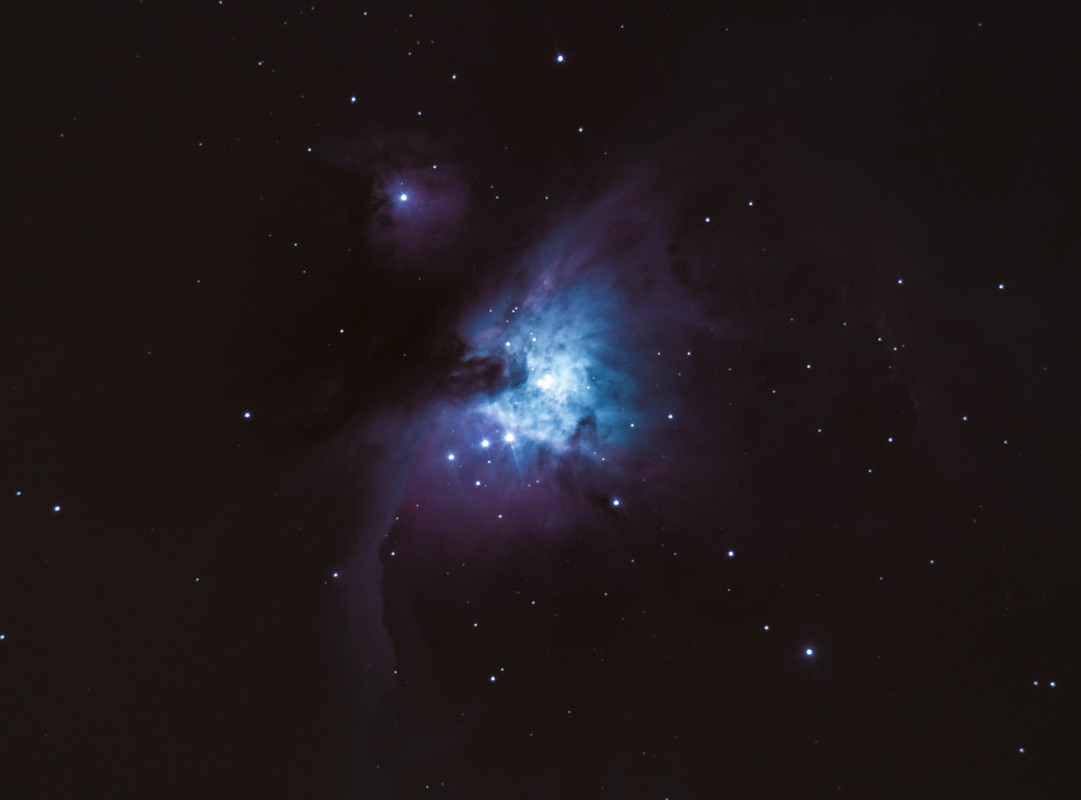

Bueno os dejo también el revelado a color Sonrisa gracias!

Tienes bastante viñeteo. Necesitas primero un DBE o un ABE (extracción de fondo).
A partir de ahí ya puedes trabajar.
Te dejo un procesado rápido en Pixinsight.

Eso es un procesado del TIF o tambien lleva retoque con photoshop ? Tan grande es la diferencia entre DSS y Pixinsight ?
gracias!
boreack
31  Oviedo, Asturias
mensajes: 1356
« respuesta #19 : Jue, 14 Ene 2021, 18:43 UTC »
Es el tif que pasaste, procesado directamente en Pixinsight, sin Photshop. Proceso íntegramente en Pixinsight.
El flujo ha sido: Recorte, DBE para eliminar en lo posible el viñeteo, calibración de color, reducción de ruido en lo lineal, estirado con MaskedStretch, reducción de ruido en lineal, HDR, un par de scripts AdvSharpening y DarkStructureEnchance y finalmente ajuste de curvas.
DSS solo sirve para apilar. Pixinsight es un programa completo de apilado y procesado.
