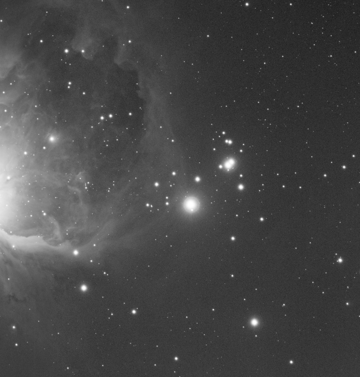

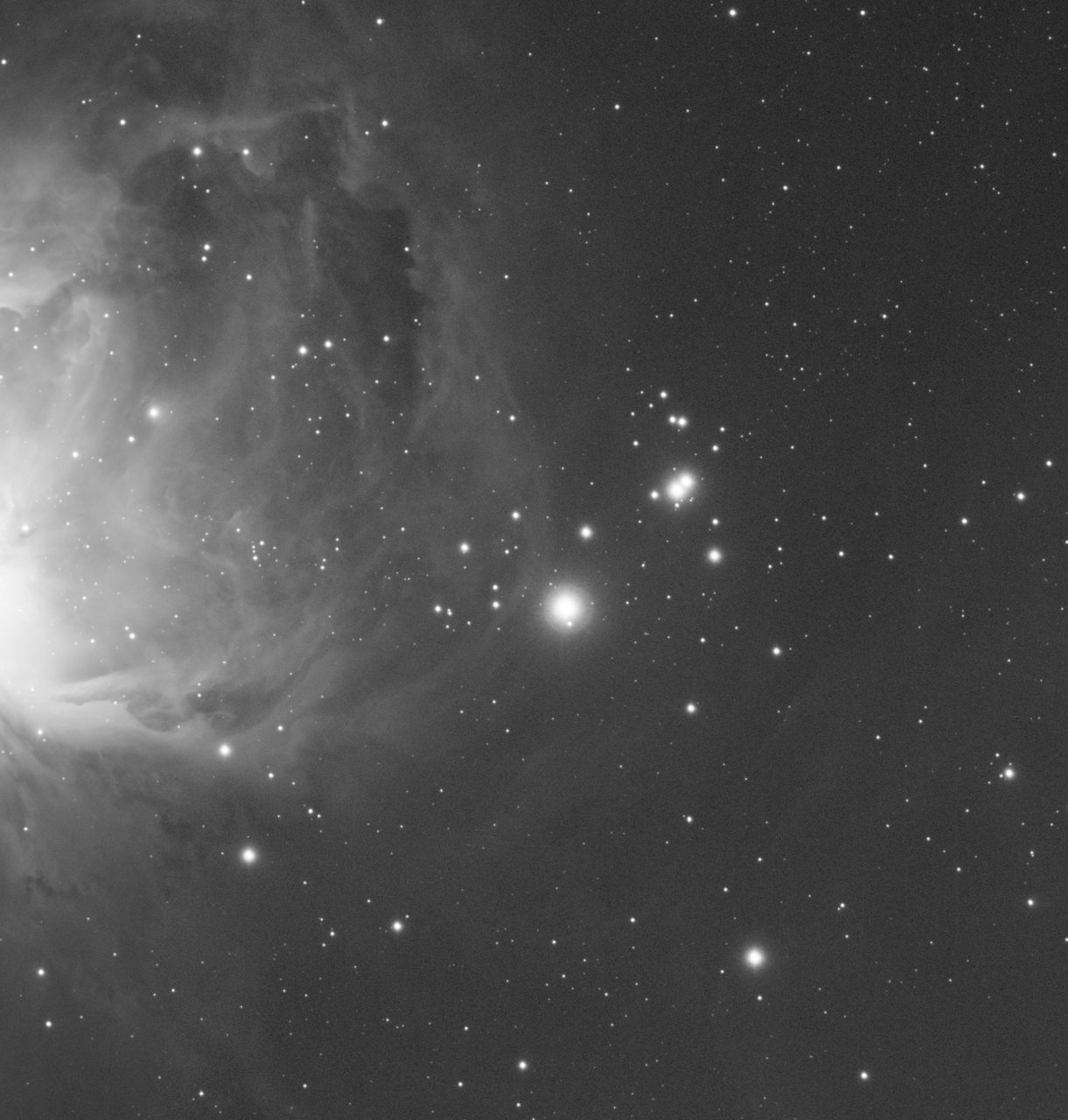

Hola llevo ya un par de años haciendo fotos a objetos de cielo profundo, pero hasta ahora no me había pasado algo parecido (quizás porque eran objetos donde no había una estrella tan brillante como Alniltak)
El problema me ocurre con el filtro azul y el verde no asi en el h-Alpha, Rojo y Luminancia.
Como podeis ver en el azul  (segunda imagen) hay unos halos muy pronunciados y no asi con el filtro H-Alpha. (primera imagen)
Los filtros LRGB son Astronomik 1.25 y el H-Alpha es Baader
Que solución veis? La foto de h-Alpha creo que esta un poco desenfocada.
Muchas gracias

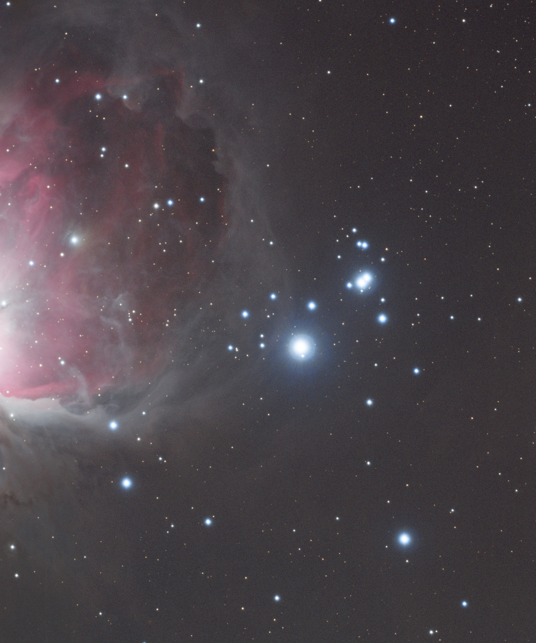

Buenas tardes.
Cada vez que utilizo mis filtros de espectro visible: LRGB observo que en el filtro azul las estrellas muestran unos halos más que significativos. ¿Cúal podría ser el origen de este problema óptico?
1. Un problema de las microlentes de mi atik 460.
2. La distancia del filtro a la cámara.
3. El punto de enfoque.
4. Algún otro motivo.
Adjunto una captura de la nebulosa de Orión que capté en diciembre de 2021. Son ocho tomas de un minuto en cada una de los filtros. La imagen esta estirada con STF sin ningún otro retoque. No hay calibración con darks, flats, ni bias.
Muchas gracias por vuestra atención.

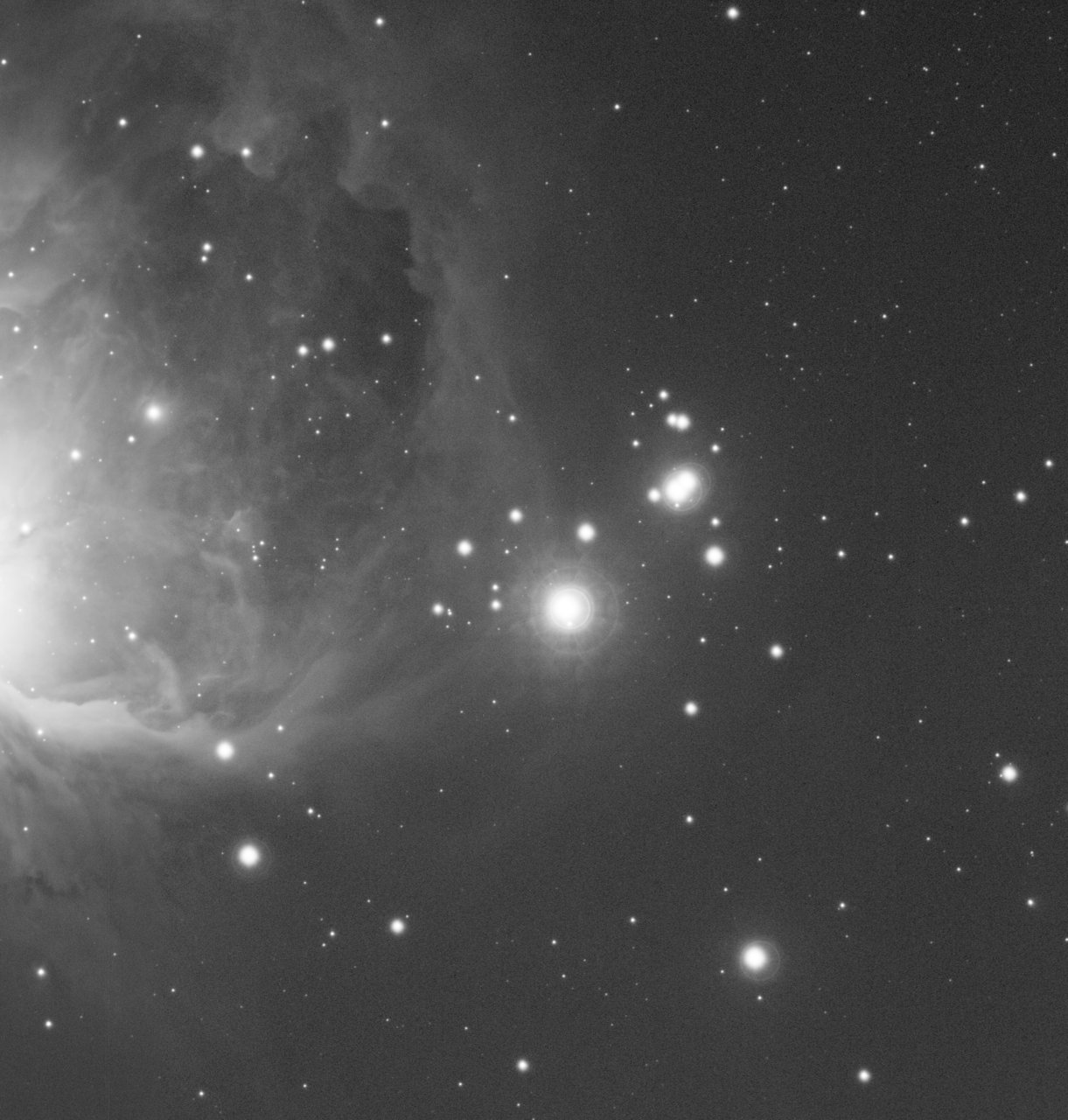

Buenos días.
Muchas gracias por tu interés.
La cámara es una Atik 460 mono y los filtros son LRGB para CCD 31,7mm Baader Planetarium. La distancia focal del equipo es de 580 mm con una apertura de 100 mm. El telescopio es un ts 100 q.
Adjunto  las tres imágenes RGB con una duración total de 8 minutos en cada una de ellas -8 tomas de 1 minuto-. En los filtros G y B el efecto es más acusado mientras que en el R se circunscribe a la estrella más grande de la imagen.
Rojo
Verde
Azul

aunque aparezcan en el azul o verde ... piensa que si no bloquean bien los límites incluso podria ser contaminación por IR en esos filtros  ( por eso pregunté lo de las estrellas de tipo K o M )
la imagen B tiene menos "foco"
no parece que el TS 100Q tenga que hacer eso ...  también veo como una anilla fina y que esos aros No son concéntricos
