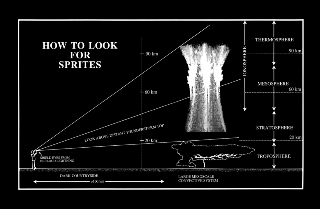

¿cómo es posible verlos?¿en qué circunstancias?¿hacia dónde hay que buscar?
esquema para buscar TLE
