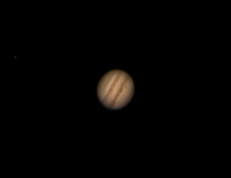

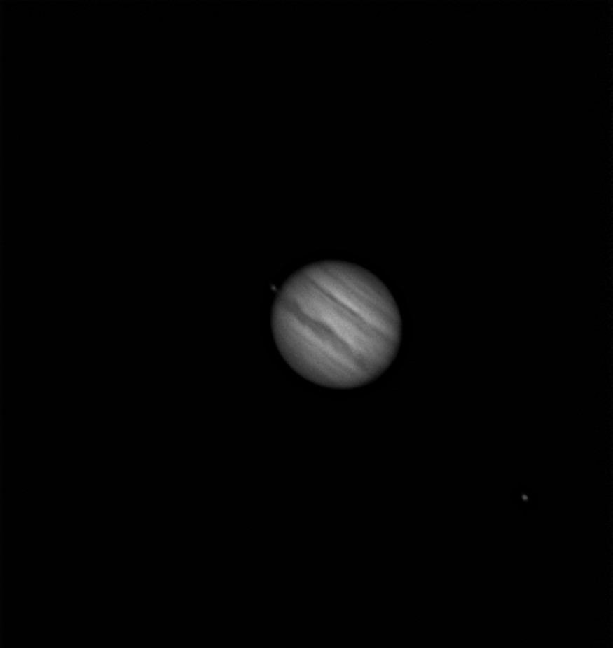

Hola compañeros, aquí vengo yo de nuevo a bajar el nivel, pongo fotos del 2 de agosto, el planeta temblaba mucho grabe 7 vídeos mas los que tire, como estaba empeñado en sacar algo, hice varias pruebas de apilado con AS2, al 50%, con noise robust a 3 con drizle y sin drizle y con noise robust 4 con drizle ysin drizle, al final elegí con noise robust 3 sin drizle porque era como mas detalle sacaba con los wavelets, pongo 3 fotos una de un vídeo de   90  segundos sin derrotar, otra de dos vídeos de 180 segundos derrotados, y otra de 3 vídeos de  90 segundos derrotados, ya me diréis cual está mejor, también voy a poner un enlace a uno de los vídeos que grabe, a ver si alguno os lo queréis descargar echarle un vistazo, y si podéis intentar sacarle algo mas que yo, seguro que alguno de los que entendéis mas  que yo podéis sacarle mas chicha, si alguno lo hacéis  me gustaría saber como lo habéis hecho, ya que no me explico como no consigo sacar mas, revise mi colimador y lo colime un poco mejor que ya al girarlo en el portaocular el punto rojo ya apenas se movía del circulito del primario, y después colime el telescopio in situ, montado ya con todo sobre la montura, cuando estaba grabando al planeta le veía detalles, la mancha roja claramente, las franjas, los polos, es por esto que hice varios apilados para averiguar el problema, como decía ha mejorado pero no consigo acercarme a  vuestras fotos, ya me contareis que os parecen las fotos que ya me tienen un poco desanimado.
Gracias por adelantado.
Aquí la foto
Y aquí el enlace al vídeo, lo he comprimido con winrar para que pese menos.
https://drive.google.com/file/d/1d8ZiMaawcE5-uczoVpzd8n-S8HszF8MQ/view?usp=sharing
Floren
Toledo
mensajes: 418

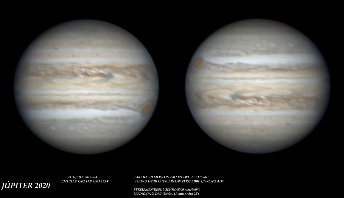

« respuesta #181 : Jue, 06 Ago 2020, 09:13 UTC »

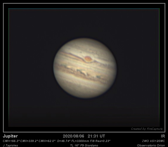

Me he descargado el vídeo, lo he procesado según suelo hacer con los míos (Autostakkert, Registax y Fitsworks) y no he conseguido mejorar tus resultados.
En principio te recomendaría captura en *.ser en lugar de hacerlo en *.avi
También cuidar escrupulosamente el enfoque y, de momento, hasta que obtengas buenos resultados con vídeos individuales, olvidarte de hacer derrotaciones.
Creo que el problema no está en el procesado, sino en la materia prima, en el vídeo.
Espero que alguien con más conocimientos que yo pueda identificar y precisar con más concreción dónde está el fallo.
Suerte y constancia.

FdeMiguel , N150/750, 5x, , creo que pones una barlov demasiado potente, yo probaría con una barlov 3x o  con una barlov 4x,
en cuanto pueda intentaré probar con mi 150/750 para ver qué sale, yo la barlov 5x en el 150/750 solamente la pongo con Marte,
todo es cuestión de ir probando cosas para ver los resultados.
Ante todo, ¡gracias por tu comentario! Efectivamente, la barlow de 5x es excesiva. Además, según mis cálculos me está dando unos aumentos de 5,75x. Desafortunadamente, tan sólo dispongo de otras barlow de 2x y de 2,5x y con ambas me quedo corto. Más adelante veré si me hago con una de 4x... de momento, probaré enroscar la lente de la 5x en el cuerpo de la 2,5x (aún así, seguiré con algo más de 5 aumentos, por lo que no será la solución definitiva, pero espero que mejore algo).

Gracias compañero por dedicarle tiempo a mi vídeo, el enfoque lo hice con los satélites hasta que los veia lo mas pequeños posible, ¿cómo has visto el video?, temblor y eso, porque detalles si se veían, lo del ser, lo he probado con el firecapture con la opción debayer, y no he visto gran diferencia, he hecho pruebas sin debayer, pero luego después de apilar, al abrirlo en registax me salia monocromo, la cámara es a color, y el video lo capture a unos 35 fps

Sí que se ven detalles en el vídeo, pero bastante difusos, tanto que los Wavelets apenas pueden resaltarlos. Me da la impresión de que está como pasado de aumentos. Prueba con menos y creo que obtendrás mejores resultados.

Gracias compañero, es que tengo 2 barlow una de 5 y otra de 3 y sospecho que la de 3 no es muy buena pues siempre que la pongo no me da muy buen resultado, la de 5x es de mejor calidad, a lo mejor tengo que coprarme una de 3x que sea buena, pero que no sea demasiado cara, si conoces alguna que de buen resultado, me la podrías aconsejar.

« respuesta #186 : Jue, 06 Ago 2020, 18:18 UTC »
He bajado el video, primer error, grabar debayerizado, ocupas el triple de espacio, graba sin debayer, autostakkert te hace el debayerizado automaticamente, y si no en autostakkert arriba, desplegable COLOR, FORCE BAYER RGGB.
Segundo error, veo el fondo muy brillante, posiblemente tengas gamma activado (siempre gamma desactivado, y el brillo ponlo en 8)
Al no usar ADC hay dispersion cromática por la atmosfera, esto con la baja altura de Júpiter resta bastante detalle.  Tambien bajaría la focal, al menos hasta tener dominado los problemas.
El drizzle olvidate, o el video es de muy muy buena calidad o no mejora nada y empeora.  De las derrotaciones pasa hasta que saques más detalle a un video.
La calidad del video es muy baja, revisaría la colimación con una estrella real (nada de laser) y revisaria la calidad de la optica con startest.
No he podido sacar más de esto.
« Últ. modif.: Jue, 06 Ago 2020, 18:19 UTC por vilchez »

Floren, magnífica fotografía, muy detallada, muy equilibrada, envidia la mía, ya quisiera yo sacar alguna de esas.

Muchas gracias compañero, por todo, lo de grabar sin debayer hice alguna prueba pero no sabía después sacar el color, me apunto el método que me indicas y lo probaré, el patron bayer que me indicas no se si tiene que ser ese, pues en cp al apilar el de esta cámara es GRBG, decidido me tengo que comprar una barlow 3x, si me puedes indicar una que de buen resultado y no sea muy cara, me vendría bien, me apunto tus indicaciones sobre brillo y gamma para la próxima, lo de colimar con una estrella no se como hacerlo, si conoces algún tutorial sencillo para hacerlo me vendría bien y lo probaría, muchas gracias de nuevo por los consejos y por dedicarle tiempo a mi vídeo, es un lujo tener compañeros mas experimentados que  le corrijan a uno se aprende mucho

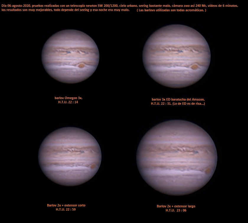

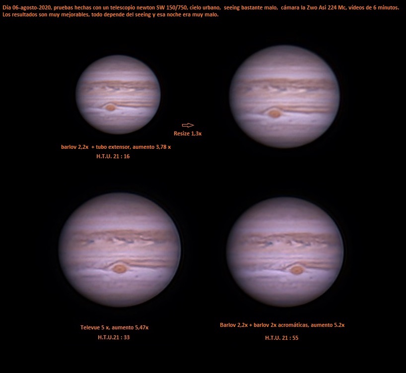

« respuesta #195 : Sáb, 08 Ago 2020, 15:37 UTC »
FdeMiguel, ya vas mejorando resultados, en esto el seeing lo es todo,
la de noches que he tirado todos los vídeos a la basura por malos.
Yo los tubos extensores los saqué el uno de una barlov muy mala que venía en un telescopio baratucho,
y el otra de un lente erector de esos que no vale nada y también venía en un telescopio baratucho,
les quité las lentes y los utilicé para repotenciar las barlovs,
en ocasiones desenrosco la punta de una barlov y utilizo el tubo para lo mismo pero eso lo hago poco porque tengo tubos de sobra.
Creo que al final voy a aprender yo más de ti que tú de mi,
así por lo pronto ya me has hecho hacer una nueva serie de pruebas y experimentos y me has obligado a plantearme muchas cosas que tenía por seguras,
así por lo pronto parece ser que la barlov 5x funciona en el newton 150/750 mejor de lo que me esperaba y creo que puede dar resultados muy positivos
pero requiere de buen seeing y eso por estos lares se da en muy pocas ocasiones.
En la primera lámina me sorprende mucho la poca diferencia de calidad entre los resultados obtenidos por la barlov 5x Televue y la asociación de las dos acromáticas
que en valor de mercado cuestan la tercera parte y en resultados no desmerecen en nada.
En la segunda lámina llama mucho la atención la enorme diferencia de aumento que hay entre las lentes barlov Omegon 3x y la baratucha ED 3x del Amazon,
lo de ED no sé por donde anda pero también hay que reconocer que la barlov da la talla mejor de lo que me esperaba.
Un saludo a todos.

Miguelyx
60  Barcelona
mensajes: 4084
« respuesta #196 : Sáb, 08 Ago 2020, 15:58 UTC »
Muy buenos para tener mal seeing Jose antonio.  OKOK
Un par de preguntas, porque sale ese reborde oscuro en el lado derecho de Jupiter?
Y que Barlow es la baratucha esa?
mensajes: 4918
« respuesta #197 : Sáb, 08 Ago 2020, 16:51 UTC »
Lo del reborde en las fotografías de Júpiter no sé de qué sale,
yo sospecho de algunas cosas como por ejemplo del forzado de los guavelets, del mal seeing reinante que movía muchísimo la imagen
y quizás de que el planeta recibe la luz del sol por esa parte que es por donde aparecen esos rebordes,
en Marte el reborde aún es más acusado y siempre en le mismo lado cosa que me tiene más que frustrado.
Tengo muy claro que con buen seeing el reborde ese no sale.
Una mala colimación también puede hacerlo, en los telescopios con enfocador barato la cosa es muy evidente.
Lo de la barlov baratucha, la hoja de venta la ponía como una ED pero a precios baratísimos,
como por probar se pierde poco la compré, le hice unas pruebas y no me convenció nada lo del ED ni lo de su calidad de imagen
además de que para meter la cámara está bastante justito y cuesta un poco resultando un tanto incómodo,
tampoco traía tornillito para fijar los oculares, en fin, lo dicho, baratucha o como dice un amigo mío: "Pagas lo que te llevas"
fue al cajón y allí ha estado hasta esta semana aunque parece ser que merece una segunda oportunidad.
.es/Seben-lente-Barlow-apocrom%C3%A1tico-s%C3%B3lido/dp/B00NPZ4382

« respuesta #198 : Sáb, 08 Ago 2020, 17:20 UTC »
Hola;
Esos rebordes pueden estar causados si el histograma es bajo.
Para Júpiter lo mejor es un histograma de 80-90%.
Y tambien al procesar poner los cuadros de alineamiento que cubran bien el planeta con cuadros al 56% y arrimados bien al borde, yo uso un 25.

« respuesta #199 : Sáb, 08 Ago 2020, 17:30 UTC »
Podria ser causado por el error de coma que sufren los Newton?
Si es mas acusado con Marte que es mas diminuto, encaja con que el error de coma tenga algo que ver para que ese reborde salga solo en un lado.

« respuesta #200 : Sáb, 08 Ago 2020, 19:19 UTC »
Ostias Jose Antonio, si es una Barlow Seben!
Cualquiera lo diria, por mas que miro, no noto diferencia con las otras aparte del aumento.
Quizas algo mas de contraste y definicion en la Televue, pero poca cosa.
En las otras barlows no consigo notar diferencias.

« respuesta #204 : Dom, 09 Ago 2020, 14:46 UTC »
Miguelyx, La barlov Esa de Seben quizás funcione bien con la cámara pero con los oculares el fallo se nota más
por eso la tenía olvidada en un cajón, creo que le haré algunas comparativas con la cámara a ver que da de sí, igual me sorprende.
Otra cosa es la calidad de cielo que tengo que hace muy difícil apreciar la excelencia del buen material,
por suerte tengo muchas noches de cielos practicables.
Pongo Gif del tránsito de Ganímedes la madrugada del día 8,
el seeing era bastante malo y encima empeoró a mitad de la sesión dejándolo casi impracticable,
el poner una barlov 2,2x ayudó pero mi idea era tener la suficiente calidad para hacer un resize 1,2x pero no ha sido posible.
