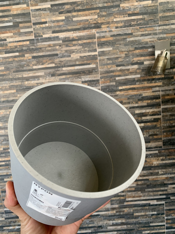

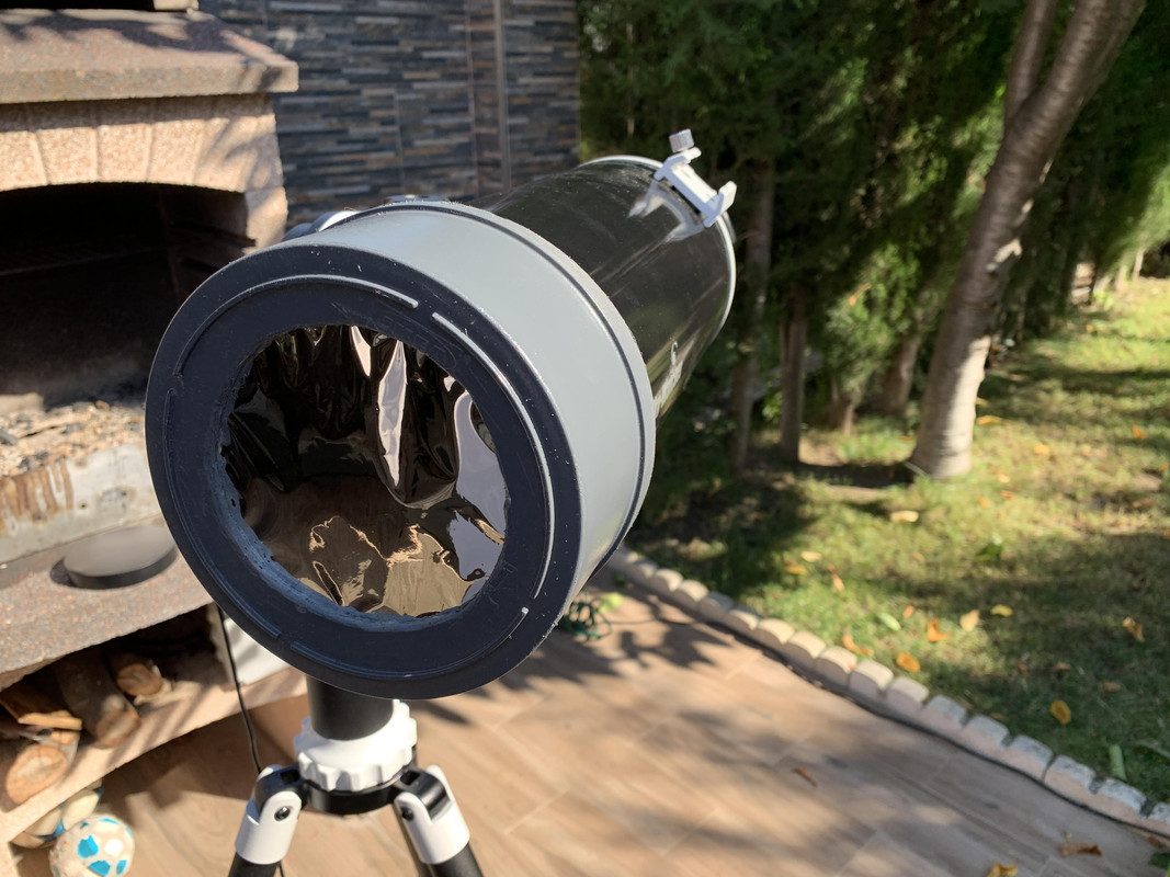

NO voy a inventar nada nuevo, pero despues de buscar algo que se adaptara un poco al diámetro de un Mak de 127. Esto es lo que encontré y que va a la medida.

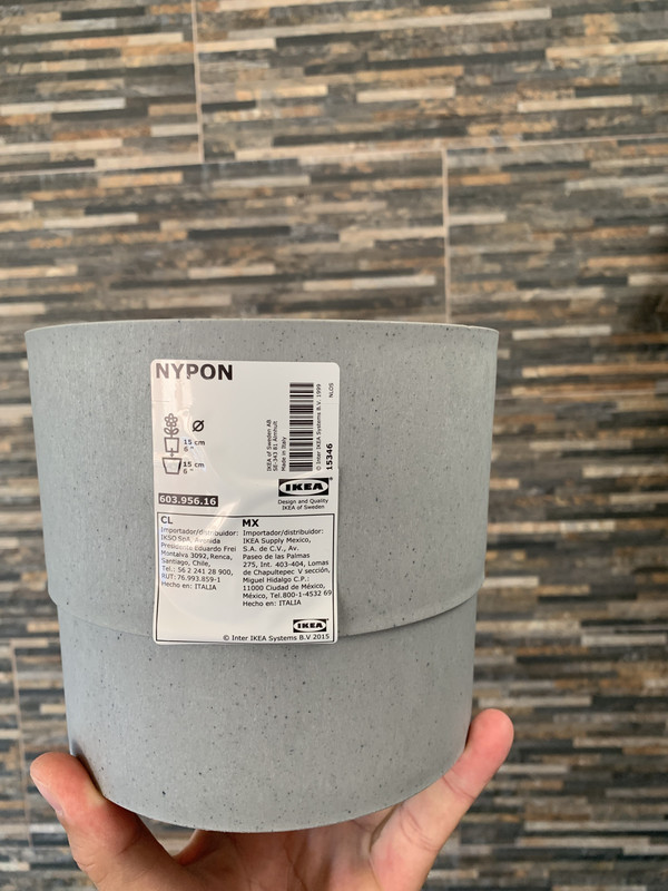

Se trata de un "tiesto" de Ikea modelo Nypon de 15cm ref: 60395616 https://www.ikea.com/es/es/p/nypon-macetero-int-ext-gris-60395616/

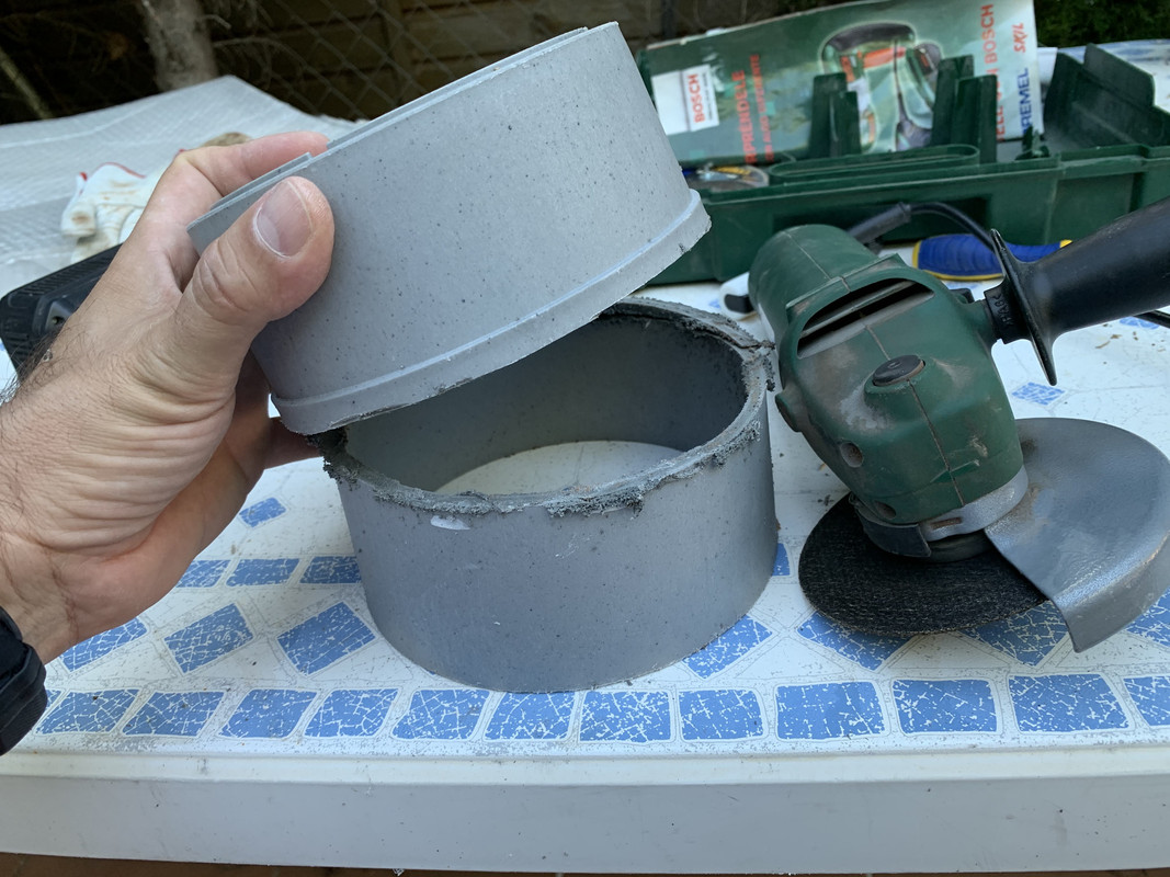

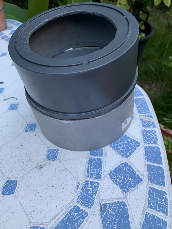

Es como un guante... entra perfecto, luego ya lo mañoso que seas para adaptarlo puesto que el material es un poco duro pero con paciencia y herramientas queda un elemento recio que cubre casi 10cm, con lo que es imposible que se caiga

Jejeje. Esa inventiva que no falte!!. Buena idea, lo del tiesto
