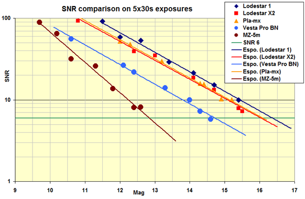

Hola: Ya que se está comentando sobre la Lodestar creo interesante un repaso a esta comparativa de los dos modelos (1 y X2)... no me queda tan claro las ventajas de un modelo sobre el otro, el precio de esta cámara (calidad por descontado)  la verdad es que es muy alto y su relación rendimiento/costo le es desfavorable.
Recomiendo ver: Lodestar 1 vs. Lodestar X2:the new and old autoguiders from Starlight Xpress.
Por otra parte AIP, amén de felicitarte por ese buen guiado que tienes;  para poner tu ejemplo en contexto faltaría saber la focal del guiado, no tienes en campo el mismo número de estrellas en un OAG (a f/9 por ejemplo) que con un tubo de 60mm f/4.por otra parte en el SNR juega mucho (básico) la calidad del cielo que tengas, en tu caso nuevamente felicidades... lo tienes de envidia.
Sinceramente, al menos a mi se me hace difícil invertir el costo de una Lodestar (o cámaras similares) cuando, para guiado, por una cuarta parte tienes cámaras con un rendimiento muy decente, uso una QHY 5II-L en una OAG a f/9 y siempre tengo en campo algunas estrellas para un guiado decente, me costó nueva 151,- €. hace más de un año y es por eso que la recomiendo.  Saludos.
PD. Suscribo lo comentado por el compañero Cabfl.  -   AIP ahora me he dado cuenta que montas un 60 f/4 para guiado, me remito a lo comentado.

En el momento que otras cámaras ofrecen un buen rendimiento y más polivalencia por un precio muuuuy inferior, la Lodestar queda fuera de mercado. Si, es buena cámara, pero hay que estar muy "enamorado" de esa marca o de los CCD (lo cual es subjetivo), para decidir pagar lo que cuesta teniendo alternativas mucho más baratas y que ofrecen más funcionalidad. Recomendar a un compañero, que se gaste más con la promesa de que va a conseguir más, es un engaño.
Como casi siempre, la teoría y el papel dista bastante de los resultados reales. Mi 460ex en papel era bastante menos ruidosa y mas sensible que la 16200 actual que tengo, pero después procesando me encuentro mas señal, menos ruido y mas facilidad de procesado en la 16200.
Desde luego a mi me regalas una cámara que en papel es la ostia, nada de ruido, una sensibilidad bestial, para guiar, pero después coges una estrella y la SNR es de 50 y no la quiero. Lo he probado y cuanta mas SNR tiene la estrella mejor guías, independientemente de la calidad del cielo.
Otros usuarios que tienen cámaras con ambos sensores, prefieren el ICX694 por su menor ruido y más limpio, antes que el KAF-16200.
La ventaja del 16200 es su mayor campo... y la sugestión de haber gastado mucha pasta.
A mi el ICX694 de la ATIK460EX me parece un buen sensor, a pesar de la incomodidad de la lentitud de los CCD.
Pero del resto de la cámara, me parece decepcionante. El peltier es malo, pero malo malo. Enfría muy poco y es muuuy lento. Y hay muchos usuarios con problemas de óxido.
Vamos, que ATIK, no es una marca que recomendaría, y menos por lo que cobran por sus cámaras y el servicio técnico.
QHY5III hay muchos modelos, y depende de cómo la configures.
Con la 290M, no necesito elegir manualmente la estrella, pues no tiene ruido que confunda al PHD2.

-Cuando buena parte del histograma se lo come la CL, el rango dinámico pinta mucho a la hora de discernir entre el ruido y una estrella
-La sensibilidad al IR SÍ produce desenfoque, por eso se usan filtros IR Cut o IR Pass, y hay que decirlo porque el foro lo lee mucha gente que no tiene por qué saberlo, y porque si destacamos esa "virtud" conviene matizar que hará falta un filtro que vale un dinero (77€ el Baader de 1,25") y que puede complicar las cosas (no se puede usar en la mayoría de OAG)
-No entiendo eso de "la incomodidad de la lentitud de los CCD". ¿Haces una toma de 300" y te incomoda esperar 5" a que la foto se descargue?
Para encuadre o enfoque se usa binning o ROI y la descarga es inmediata en cualquier CCD de muchos megapixels
Te compro la Atik si no te gusta  Sonreir

« respuesta #22 : Sáb, 11 Jul 2020, 22:55 UTC »
El rango dinámico de la 224c y 290m es probablemente similar a la lodestar. Aunque sigo sin entender que pinta en este tema, pues con tomas tan cortas como las del guiado, el sensor está lejos de llenar el FullWell.
Y a la hora de discernir entre estrella y ruido, las cmos tienen mucho menos ruido.
El IR por si mismo no produce desenfoque. Lo que desenfocada es mezclarlo con el rgb. Si estamos hablando de ir no estamos hablando de rgb. Luego se entiende que es necesario un filtro ir-pass. Si prefieres ampliar la explicación, pues me parece bien.
Astronomik 742 / 807 = 48€ y lo rentabilizas también en foto planetaria.
No sé cuál es el problema del OAG con el filtro. Va en la cámara.
La Atik460EXm cuando está afotando, todo bien. La pausa entre foto y foto no es problema.
Pero para enfocar es incómodo. Si roi + bin, pero aunque más rápido, sigue sin ser el tiempo real.
Y para encuadrar hay que tener paciencia. Cada toque de movimiento de montura, 4-6 segundos a esperar para dar el siguiente toque etc... Comparado con verlo en tiempo real, hay un abismo.
Ni te cuento si la montura no clava la posición y quieres moverte un poco por alrededor para encontrar el objeto : pesadilla.
El sensor de la atik 460exm, está bastante bien. Pero el resto de la cámara es decepcionante. No entiendo como puede pagar la gente 2400€ por una cámara que debería ser sobresaliente por ese precio.
Había probado la atik one6, que tiene mismo sensor, pero la refrigeración es mucho mejor. No me esperaba esta diferencia.
Mis cámaras QHY bajan - 45°C. Estoy haciendo darks en la ventana de mi casa a - 20, con una temp ambiente de 20° por la noche. Y en invierno a - 25°C con temp ambiente de 14°C. He hecho pruebas a - 30°C.
Y además responden inmediatamente. En cuanto cambio el valor de temperatura empieza a bajar al segundo siguiente, y veo segundo a segundo como va bajando o subiendo. Una vez alcanzada la temperatura, Dan las variaciones de una o dos décimas que se puedan producir, segundo a segundo.
Con la atik cambio la temperatura y la cámara tarda muchísimo en empezar a responder, y luego refresca la lectura cada tantos segundos. Me parece impreciso y muy arcaico.

yo me estoy planteando cambiar mi asi120 por una 290 o una 178, no tengo claro cual elegir trabajando a 1 metro de focal con oag.
La lodestar x1 la tengo en otro tubo y no la cambiaría por ninguna otra, jamas me ha dado un problema de compatibilidad ni se ha quedado atascada a media sesión ni me ha dejado de dar estrellas visibles.

La 290 es mucho más sensible que la 178.
Estas cámaras no se cuelgan /congelan. El software de ZWO es muy estable.

Sólo vengo a decir que tengo una QHY5L-II que si bien con los últimos drivers va muy fina en SNR y demás... la Lodestar x2 es superior (las he visto trabajar).
En CMOS hay cámaras que dan mucho la talla, la 1600 mono, la 294 color, y las nuevas fullframe, pero en cámaras de guiado creo que las ccd siguen estando por delante.
Se usan cámaras CMOS muy buenas en planetaria para guiado y funcionan, pero es como si fuera un "nicho" donde los fabricantes de CMOS no prestasen atención, o quizá no sea el fuerte de la tecnologia CMOS.
En mi opinión tiene que ver mucho el tema de refrigeración, la QHY5L-II en verano cae en picado su SNR, en invierno va perfecta, es como si en tomas cortas las CCD se vieran menos afectadas por la temperatura, y refrigerar de forma eficiente una CMOS de guiado como que no.
Métele bin8, veras que la descarga del FOV completo es instantánea, y verás si puedes encuadrar incluso en Ha con objetos débiles.
PHD2 con mi QHY5-II también cogía automáticamente la estrella.
+1. Los driver de SX (SXLodestar y SX USB Filter Wheel) es de lo mejor y más preciso que he probado.
La QHY5L-II, con el sensor MT9M034, es la gama baja. Nada que ver con 224C y 290M.
En drivers, ZWO mejor que QHY, que además dieron bastantes problemas en el pasado. En la actualidad QHY ha mejorado bastante sus drivers, pero no llegan a la calidad que ZWO.
He probado con 2x2 y creo que 3x3 o 4x4. Esta luna nueva veré con 8x8 que tal.  OKOK
QHY5-II, otra cámara de guiado de gama baja. Está bien calidad/precio, pero no son las mejores representantes de lo que pueden dar de si sus hermanas mayores.
ASI120MM es similar, y cuesta 175€. No es comparable contra otra cámara que cuesta 539€
