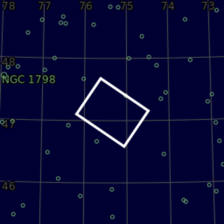

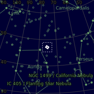

¿qué ocurre con acromático corto, + filtro sin corte IR + estrella "roja/infrarroja" + una cámara sensible al IR?
pues pasará?
que si tienes la mala suerte de coger una estrella de tipo espectral extremadamente tardío, como una M8
te aparecerá como un objeto de tipo "cometario"  angel Malvado
para averiguar que ocurre investigar con un buen programa de cartografía como el GUIDE 9, es imprescindible !!
(bajando el catálogo USNO B1 de Internet)
IMAGEN
mag. B.:   +16
mag.V :   +12.5
mag R.:   +11
mag. I:   +8
( según el catálogo 2MASS para infrarrojo,  Internet )
mag. J: +4.5         1250 nanómetros
mag. H: +3.4         1650  nm.
mag Ks.: +2.7       2170 nm.
por si alguien quiere probar la bondad de su equipo   Malvado
AR  5h 03m 13s
Dec  +47º 09' 03"
USNO B1 1371-0151194
2MASS J05031259+4709033
IRAS 04594+4704
NSV 1808
tipo espectral  M8   !!!
imágenes  7-ago-2005  02hTU  con CCD Starligth MX716 y Celestron GLT 80/400  sin filtro

He localizado el campo, pero ahora está demasiado al SE, desde la ventana sólo tengo el SO ... más adelante intentaré grabar ese campo.

has visto que diferencia ? !!,  ... ahí hay una estufa enchufada ! cuando lo miras con IR
ves lo que pasa que hay partes "sucias"  es infrarrojo no enfocado,  y solo sirve para ensuciar, no para hacer más sensible el chip
encima, el fondo de cielo, presente en toda la imagen, está subiendo ...  con un filtro bloqueador habría allí mucho más contraste
