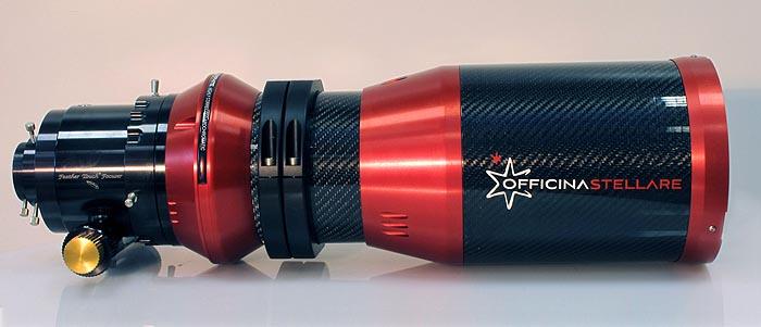

Por cierto que, con óptica LZOS 130/780 tienes este Officina Stellare (la antigua A&M)
Una preciosidad de diseño italiano pero como pica de precio, 2.500€ más que el APM y seguramente con la misma óptica.
