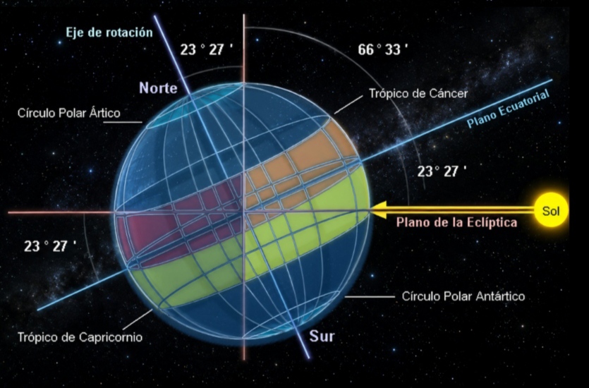

En el dibujo simplemente tienes que que hacer girar la Tierra en torno al sol en el plano de la eclíptica a una hora determinada, por ejemplo las doce del mediodía UTM y durante un año, para que esa inclinación terrestre sobre su eje N-S, que permite el cambio de los equinoccios y en general la vida sobre este planeta, te vaya dibujando sobre la superficie terrestre la línea de la eclíptica. Esa línea sinuosa a lo largo del ecuador es la que tienes marcada en el globo terrestre de tu abuelo, consérvalo porque ya no se hacen las cosas tan bien como antes.
plano orbital terrestre vs inclinación del eje de rotación de la Tierra

Como el eje de la Tierra N-S está inclinado 23º27´ respecto al plano de la eclíptica, durante el año la línea de la eclíptica cortará 2 veces con una línea la línea del ecuador durante los equinocios (marzo-septiembre) y llegará hasta los trópicos (situados a 23º27´del ecuador) en los solsticios (junio-diciembre). Y esa línea será ondulada alrededor del eje central del ecuador.

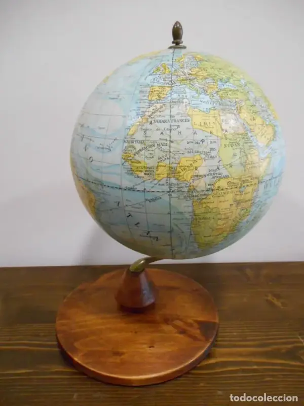

He visto dos ejemplos de globos terráqueos antiguos en Todocolección
El primero:

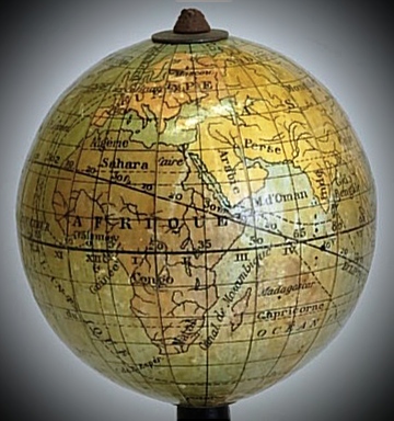

Este globo terráqueo es francés, de 1914. Es un globo curioso porque el solsticio de verano lo sitúa en la intersección con un meridiano que esta situado en el Atlántico, aquí hay que saber dos cosas, la primera que hasta 1912 Francia no reconoce el horario unificado de Greenwich, y la segunda es algo que vergonzosamente casi todos los españoles ignoran, como de casi toda nuestra historia, que sólo sabemos tópicos, y es que desde Tolomeo el meridiano cero lo situaron los antiguos en la zona más occidental del mundo conocido, donde empezaba la mar ignota, o sea en la Isla de Hierro y desde entonces apareció así en casi todos los mapas. Curiosamente, los franceses fueron de los últimos que lo siguió utilizando, y en este globo aun lo reflejan en la posición de la eclíptica en el solsticio de verano. Aunque la hora XII la sitúen en el meridiano de París.
El segundo:
Es un globo terráqueo de 1920 en el que la editorial gerundense Dalmau nos hace un guiño situando el punto Aries, o sea el punto en el equinoccio de primavera donde la eclíptica toca el ecuador, situándolo en el meridiano local de Gerona.
