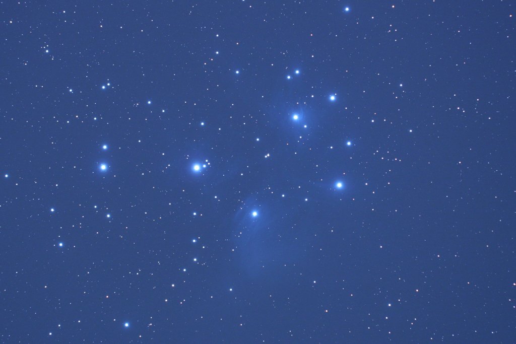

Durante la tarde noche de la KDD estuve poniendo el equipo a punto y salvo un pequeño problema con el cable RJ del GPUSB la cosa fue más o menos bien. El cielo no estaba como para tirar cohetes en fotografía de cielo profundo, la Luna, las luces de los coches que iban y venían y una especie de telilla en el cielo me impidieron hacer tomas de mayor duración, debido a la contaminación lumínica también me vi obligado a usar el IDAS LPS el cual me da la impresión de que reduce bastante la entrada de luz a la cámara y dicho sea de paso me introdujo halos en la imagen... esto de la fotografía es complicado de narices...
Hice un total de 8 fotografías de 600" cuatro a ISO400 y cuatro a ISO800 con la 350D modificada y el ED80 más el reductor x0.8 (TRF2008), guiado con el 80/400 y la Toucam modificada. Todo ello montado sobre la HEQ5.
Le he dado un procesado muy rápido (no tengo mucha paciencia con el software de procesado) aunque intentaré sacarle algo más durante los próximos días. Os cuelgo las fotografías para que veáis más o menos el proceso.
La primera es la obtenida del RAW tal cual como sale de la cámara, el color azulado es debido la mezcla del LPS y la gran contaminación luminica.

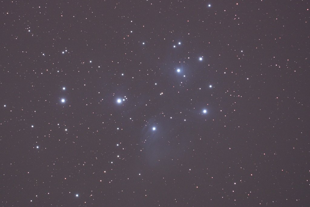

Una vez corregido el balance de blancos.

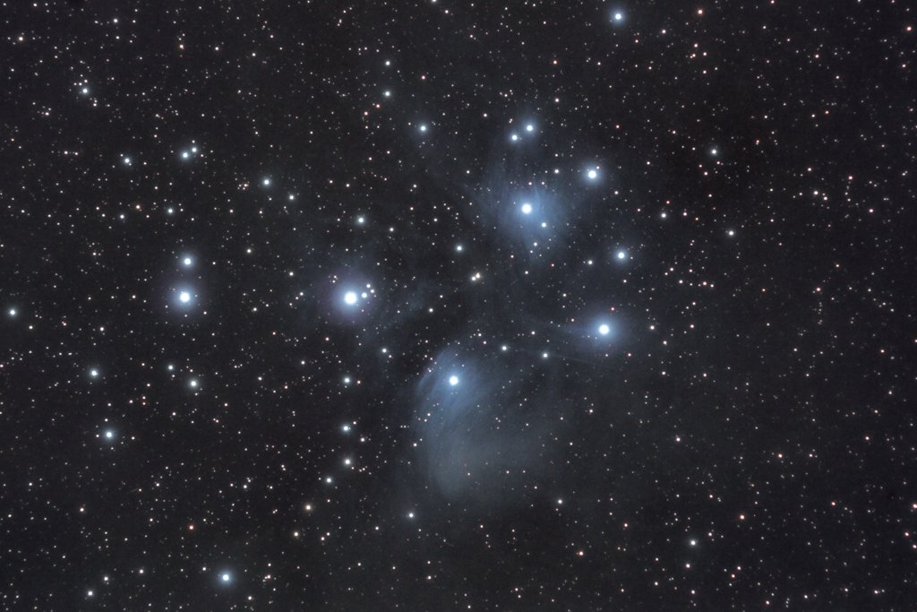

Primer procesado con ajuste de histogramas, curvas, wavelets, algo de reducción de ruido, aún a falta de hacer unos flats, etc...

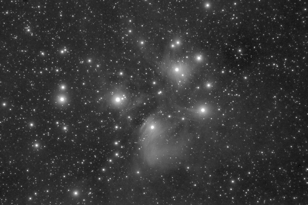

y un extracto de la luminancia que según como vea igual intento procesarla y dejo el color para otra ocasión con mejores condiciones.

Pues te ha quedado muy chula la M45 a pesar de la noche, y para estar sin tratar la 3ª me parece de conya.

La luminancia lleva mucha info y parece que se pierde algo en el procesado, pero como dice Carlos, la tercera está muy bien, el fondo parece un poco sucio pero yo diría que es la propia nebulosidad de la zona. Siempre la he visto más azulada, en la tuya el color parece más natural, pero no se si realmente es así.

La luminancia ha quedado muy, muy bien y eso que decías estar desentrenado, cuando entrenes no hay quién te pille. OKOK

Pues no esta nada mal Linp, es muy maja tanto la de color como la ultima, eso si, aunque el color le de un toque mas vistoso, la de la luminancia da mucha mas informacion, no todo es color en esta vida... Sonreir

Pues me quedé con ganas de darle un poco más de exposición, no sé si 15 minutos hubieran sido más productivos pero dada la gran contaminación lumínica no me atreví, por cierto, menuda pelea que he tenido con el fondo porque las luces de los coches causaron estragos en la imagen, suerte del DBE de PixInsight. Respecto a la suciedad creo que es parte de la nebulosa lo que pasa es que estas Pléyades entre la poca transparencia y la poca exposición me han salido algo tímidas. Sonrisa

Muy buena LinP, y más teniendo en cuenta que las condiciones no eran demasiado buenas. Me quedo con la luminancia, tiene mucha más información.
