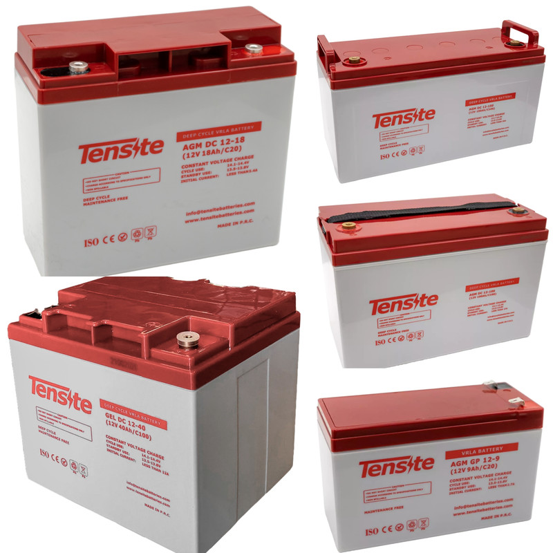

elegir batería para astronomía en condiciones reales de frío nocturno: capacidades A·h ideales, tipos recomendados ...  ejemplos con la marca Tensite frente a Yuasa, Ritar, Ultracell y Varta. Glosario de terminos. Incluye consideraciones sobre cargadores adecuados.
Buenos días a todos,
comparando modelos baterías Tensite
Necesito consejo de los que más controlen respecto a baterías. Pongo en situación para que tengáis toda la información posible.
A día de hoy, estoy funcionando con una batería 61 Ah de Varta de plomo-ácido normalita. De vez en cuando le hago descargas "profundas" por consejo de un compañero de trabajo, que es ingeniero electrónico, llevándola hasta que en reposo se quede en 12 V, incluso 11,8 V (cuando me lo aconsejo pensaba que me estaba tomando el pelo, pero a los resultados me remito) y luego le doy una carga completa. 24 horas después de finalizar la carga el multímetro de la caja de baterías da un voltaje 13.07 V, y a 48 horas después sobre 13.05 V quedando más o menos estable y por encima de 13 V hasta que la vuelvo a usar. La batería cuenta ya con una vida de 3 años, aunque su uso no es excesivo, unas 10-12 veces al año.
El problema es que siempre fotografío desde la parcela, con lo que el portátil está funcionando conectado a 220 V de la casa. Reflexionado en poder salir al campo y viendo que el portátil tira unos 2 amperios con picos de hasta 6 amperios, veo que se me va a quedar corta y más cuando me haga con una cámara dedicada refrigerada. Por esta razón he decido fabricar una segunda caja de baterías para estos menesteres, y ya que el cargador del que dispongo dice que también carga las AGM y las de GEL (para lo que me costó me sorprende!, pero puesto que lo pone??).
BUDDYGO 12V. 5A   Amplia Gama De Aplicaciones👍 Está estrictamente prohibido cargar la batería de litio. Adecuado para baterías de plomo-ácido de 12V 4AH-100AH ​​(AGM, GEL, MF, SLA, VRLA), Para automóviles, motocicletas, cortadoras de césped o baterías de barcos.
Estoy intentando decidir que batería coger (entre 40 y 50 Ah) pero entre la variación de precios entre ellas me asaltan dudas de la calidad de algunas, pongo una lista de las que he dejado como finalistas a ver si me podéis aconsejar cuál sería la más conveniente, porque la tengáis o conozcáis el modelo.
comparando marcas y modelo de baterías: Yuasa,Tensite, Ultracell, Ritar

La que más me tira es la ultracell 45, por tamaño y precio. Pero ya me diréis cuál, o si tenéis otras opciones. Ojo la Yuasa pone que permite descargas hasta del 80% manteniendo una vida en ciclos de 300 (no creo que llegue a esos ciclos en toda la vida útil que le podría dar usándola 12 veces al año).
Baterías GEL Tensite
1. **Batería GEL 12-40 (40Ah)**:
   - Dimensiones: 197 mm de largo, 175 mm de alto, 165 mm de ancho.
   - Ciclos de vida: 970 ciclos al 50% de descarga.
2. **Batería GEL 12-100 (100Ah)**:
   - Dimensiones: 329 mm de largo, 218 mm de alto, 172 mm de ancho.
   - Ciclos de vida: 950 ciclos al 50% de descarga.
3. **Batería GEL 12-150 (150Ah)**:
   - Dimensiones: 407 mm de largo, 215 mm de alto, 174 mm de ancho.
   - Ciclos de vida: 1000 ciclos al 50% de descarga.
4. **Batería GEL 12-250 (250Ah)**:
   - Dimensiones: 522 mm de largo, 218 mm de alto, 240 mm de ancho.
5. **Batería GEL 12-300 (300Ah)**:
   - Dimensiones: 520 mm de largo, 220 mm de alto, 268 mm de ancho.
Baterías AGM Tensite
1. **Batería AGM DC 12-9 (9Ah)**:
   - Dimensiones: 151 mm de largo, 94 mm de alto, 65 mm de ancho.
   - Ciclos de vida: 850 ciclos al 50% de descarga.
2. **Batería AGM DC 12-18 (18Ah)**:
   - Dimensiones: 181 mm de largo, 167 mm de alto, 77 mm de ancho.
   - Ciclos de vida: 620 ciclos al 50% de descarga.
3. **Batería AGM DC 12-100 (100Ah)**:
   - Ciclos de vida: 820 ciclos al 50% de descarga.
4. **Batería AGM DC 12-150 (150Ah)**:
5. **Batería AGM DC 12-250 (250Ah)**:
   - Dimensiones: 522 mm de largo, 221 mm de alto, 240 mm de ancho.
https://tensite-energy.com/baterias/.
