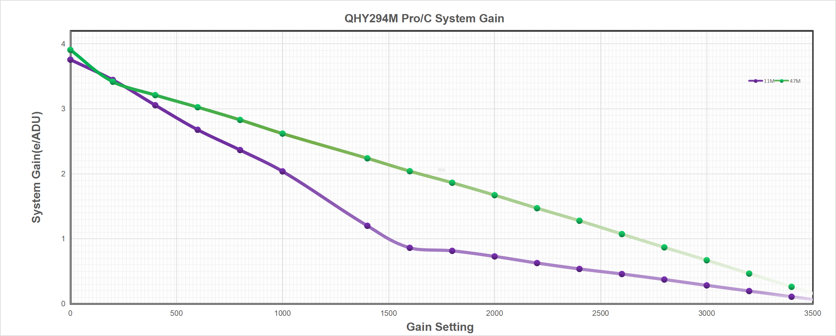

He estado intentando buscar algo de información, y a parte de que aumenta el ruido de lectura (pero que se baja apilando y con tomas suficientemente largas por ser quantum noise creo recordar) y necesitar exposiciones más largas no he visto pegas importantes.
la cosa es que tengo montado un Hyperstar, y estaba pensando qué parámetros poner. Lo que me ha venido a la cabeza es, directamente, poner GAIN a 0 y exposiciones de hasta 300" como estaba acostumbrado, ajustando según el brillo del objeto. Esto me daría el mayor full well y rango dinámico de la cámara para evitar saturar nada.
¿Alguna recomendación o consejo sobre usar GAIN = 0?
Actualmente tirando desde casa me mantengo en 1600 que es la Unity Gain de la cámara, pero claro, con otro telescopio y un cielo bortle 8.

Insisto, solo he leído sobre el tema y todavia lo estoy digiriendo, que cuesta:
En este enlace. https://www.qhyccd.com/index.php?m=content&c=index&a=show&catid=23&id=226, indica que a ganancias bajas se produciría un mayor error de muestreo.
Nuestra cámara a gain 0 tiene unos 3,8 de e/adu de system gain, por lo que por cada electrón tendrías casi 4 pasos del conversos analógico/digital y los 60000 e- de fullwell, serían menos de 16000 efectivos, por lo que te daría lo mismo hacerlo a unity gain, pero con 4 veces más de ruido de lectura.

« respuesta #3 : Mié, 14 Abr 2021, 22:08 UTC »
Las nuevas cámaras tienen dos "zonas" de ganancia, que cambian automáticamente: alta y baja ganancia.
Al subir la ganancia, se baja el ruido de descarga, pero también se baja el rango dinámico. Pero con estos nuevos sensores, podemos subir ganancia, bajar ruido y mantener el rango dinámico.
Dependiendo del modelo puede ser interesante el uso de la baja ganancia e incluso ganancia 0.
Como veo que tienes la 294, la tomaremos como referencia.
Lo interesante de cada zona es:
- Baja ganancia: alto FullWell
- Alta ganancia: bajísimo ruido de descarga y mismo rango dinámico.
El inconveniente de cada zona:
- Baja ganancia: alto ruido de descarga.
- Alta ganancia: Menor FullWell.
Esto permite diferentes estrategias para afotar un objeto, y la decisión más adecuada dependerá del tipo de objeto, el contraste, y sobre todo las zonas de alta intensidad, en especial estrellas muy intensas.
- Baja ganancia permite un alto rango dinámico con un fullwell muy grande que permite hacer tomas muy largas sin quemar zonas de alta intensidad, como estrellas muy brillantes. Por contra, su alto ruido de descarga contaminará las zonas de señal más débil. Esto no se recupera con el apilado. El ruido se difumina al apilar, pero la señal perdida durante la descarga, ya está perdida. Lo bueno es que las zonas débiles se fortalecen con tomas largas, para que superen al ruido de descarga.
Este es el sistema de trabajo habitual de los CCD.
- Alta ganancia permite alto rango dinámico con un ruido de descarga muy bajo. Como el ruido es tan bajo no penaliza las zonas débiles y por tanto no es necesario alargar las tomas para fortalecer esa parte de la señal. Por tanto la ventaja es que se puede trabajar con tomas de exposición no tan largas, aunque el tiempo total de la sesión si debe ser al menos igual que trabajando con tomas largas. El resultado es más cantidad de archivos, pero posiblemente de mejor calidad pues los golpes de viento, errores de guiado, etc, desperdiciarán menos tiempo obtenido. Vamos, que no es lo mismo borrar una toma de 3 minutos porque salió movida o con deriva, que borrar una toma de 9 minutos.
Además el fullwell es menor, así que no compensa alargar demasiado las tomas en alta ganancia.
En el caso de la 294, el salto entre baja y alta ganancia se encuentra aprox en 1610.
El ruido baja de 5,19e a 1,56e. Pero a ganancia 0 es incluso mayor:  6,34e
El rango dinámico vuelve a subir y es prácticamente igual a ganancia 0:  13,3 vs 13,2bits
El FullWell pasa de 61,5ke a 14,1ke
e/ADU pasa de 3,75 a 0,85.
Si te gusta trabajar con tomas muy largas, pues entonces baja ganancia = 0.
Si prefieres optimizar los tiempos de exposición, pues alta ganancia = aprox 1610.
Creo que lo ideal es trabajar en alta ganancia, y pasar a baja ganancia solamente con objetos de muy alto contraste entre zonas brillantes y zonas oscuras. En estas circunstancias si usaras alta ganancia tendrías que hacer 2 grupos de tomas para adaptar la exposición a zonas oscuras y a zonas intensas, y luego hacer HDR.
