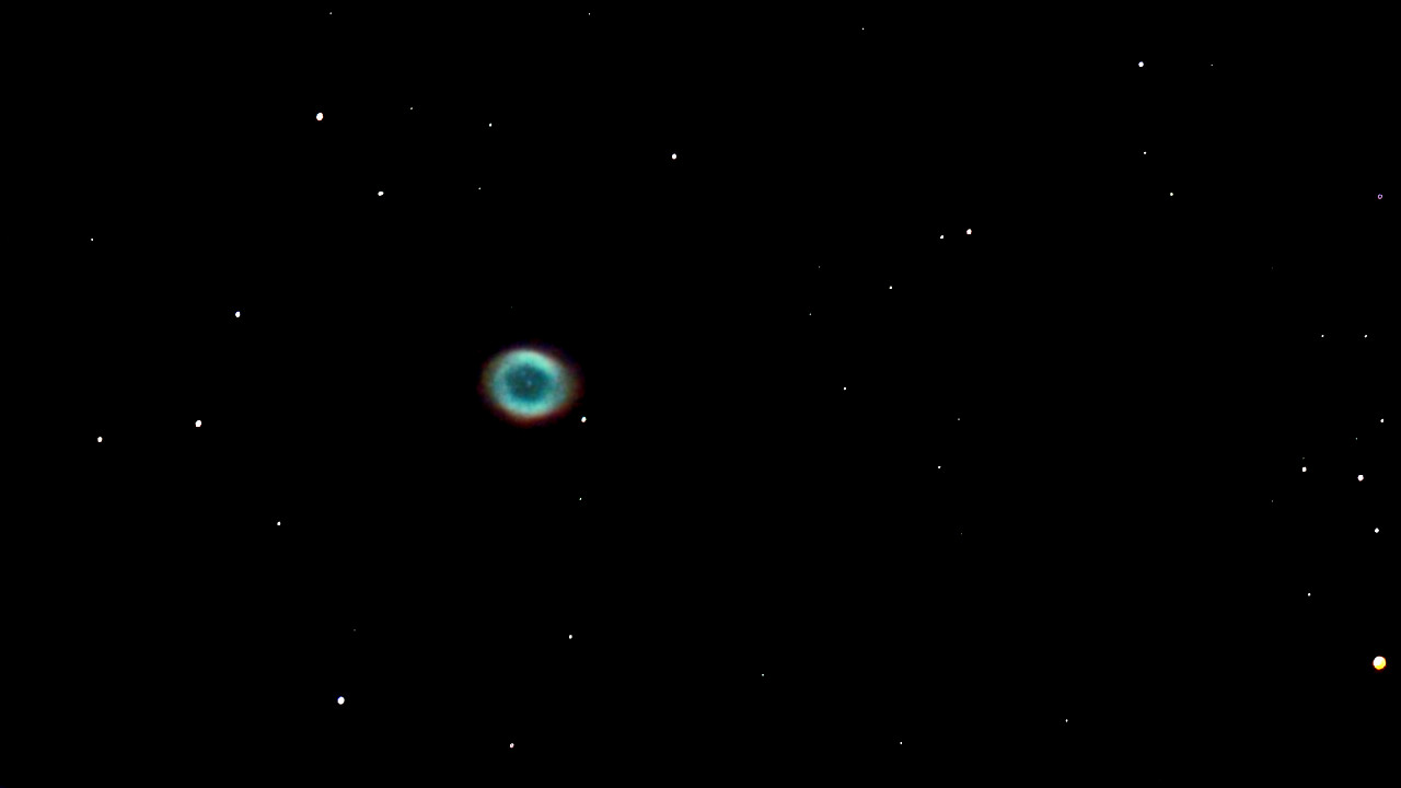

Incluyo también esta de M57 hecha desde un cielo urbano bortle 6-7 que da idea de sus posibilidades a pesar de no ser refrigerada.:
Messier-57 con cámara sv305
Con suerte alguien más estará usando esta económica cámara y podremos compartir impresiones.

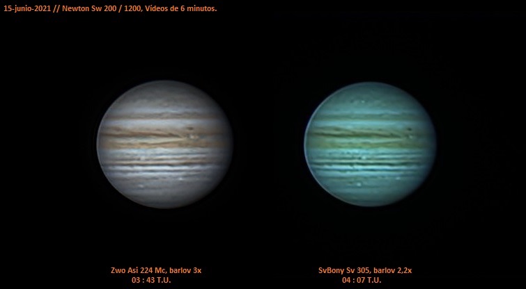

Primera luz de la SvBony 305.
En esta prueba he hecho una comparativa con la Zwo Asi 224 Mc.
la Zwo asi entró con mejores cielos y mejor seeing,
la Svbony entró cuando el seeing ya dejaba que desear y el día clareaba.
En pantalla la SvBony daba una imagen muy contrastada, clara y perfilada pero con un ruido muy notorio,
el tamaño del planeta en pantalla era notoriamente mayor respecto al presentado por la Zwo asi,
ello era debido al menor tamaño de píxel de la SvBony respecto al píxel de la Zwo asi.
En procesado la cosa era algo raro,
de seis procesados que le he hecho con el AutoStrakert solamente el que tenía marcos de 45 ha sido aceptable,
los procesados con marcos de 40, 35, 30, 25 y 20 tenían demasiados artefactos de procesado,
éstos se manifestaban como arcos semicirculares concéntricos que ocupaban toda la imagen,
quizás ello sea dedbido a la baja calidad del vídeo pero no puedo saber,
en los años que llevo en ésto nunca lo había visto.
La imagen procesada de la SvBony en este caso presenta un borde muy brillante que no me gusta nada,
la Zwo Asi no tiene ese defecto tan maximizado,
como no sé quitárselo ahí se queda.
Un saludo a todos.
imágenes Júpiter con sv305 SvBony versus ASI-224MC ZWO
mensajes: 3299
« respuesta #12 : Vie, 11 Jun 2021, 16:41 UTC »
Gracias por compartir la comparativa. Esos son los datos interesantes. En cualquier caso ambas imágenes son relativamente buenas para mi ojo aun inexperto. Tambien es difícil calificar las cámaras antes de hacer mas pruebas en diferentes condiciones. Con el tiempo confirmaras tus resultados. Yo mismo no obtengo siempre resultados consistentes y eso que uso siempre el mismo equipo pero, por alguna razón el procesado a veces hace milagros y otras no logra mucho. Eso si, para ser justos, hay que tener en cuenta que la sv305 tiene un precio de 110 € mientras que  la ASI-224 MC se acerca a los 300 €. Puede que no estén jugando exactamente en la misma liga.
En realidad yo me planteé la sv305 mientras estaba pensando en la ASI 120 MC-S que solo cuesta unos 170 € y 60 € menos me parecía un buen ahorro.

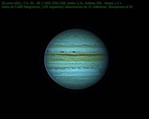

probando con Júpiter

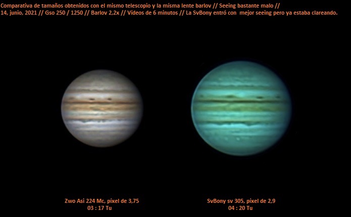

« respuesta #14 : Lun, 14 Jun 2021, 14:56 UTC »
Esto es una comparativa de tamaños entre la Zwo Asi 224 mc y la SvBony sv 305,
en ambas se utilizo el mismo telescopio y la misma lente barlov,
el seeing era malo pero al final de la sesión mejoró bastante y la SvBony aprovechó el momento dando mejor imagen que la Zwo asi,
también hay que decir que en ese momento ya estaba clareando el día y era la última toma.
Hay que decir que la SV Bony sv 305 utilizada como ocular electrónico para mostrar las imágenes planetarias en la pantalla del ordenador funciona bastante bien,
tiene muchos controles de imagen que bien utilizados mejoran mucho la imagen.
Un saludo a todos.

« respuesta #15 : Lun, 14 Jun 2021, 20:11 UTC »
Gracias por compartir josé  antonio. Yo todavía no logro sacarle tanto partido como tu a la cámara. Aún tengo que ir jugando con los parámetros de exposición y ganancia para lograr el mayor detalle. Al menos se gracias a tu experiencia hasta donde puede llegar esta pequeña.

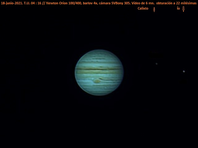

Júpiter recortado
« respuesta #16 : Mar, 15 Jun 2021, 17:51 UTC »
Me parece que utilizas un telescopio de 100 mm,
a la hora de hacer fotografía planetaria el diámetro condiciona  mucho,
cuanto más diámetro de telescopio más aumentos le puedes sacar a la cámara,
la pega: Cuanto mayor diámetro de telescopio mayor necesidad seeing de calidad y por tanto menos noches aptas.
Fotografiando planetas con un telescopio de diámetro pequeño no podemos pedir demasiados aumentos,
no nos podemos pasar con la barlov o no saldrá nada, tampoco nos podemos quedar cortos porque saldrá una miniatura sin valor.
para 900 mm de distancia focal quizás sea interesante probar con una barlov 2x.
Utilizando un telescopio de diámetro pequeño se tiene que alargar el tiempo de exposición,
yo suelo hacer los vídeos con tiempos de exposición de 20 milésimas que me da 50 fotogramas por segundo,
con un telescopio pequeño probaría a alargar el tiempo de exposición a 25 milésimas que te da 40 fotogramas por segundo
o probaría a ir a 30 milésimas que te da 33 fotogramas por segundo a ver qué sale,
todo es cuestión de ir haciendo pruebas y más pruebas hasta encontrar la manera.
La ganancia hay que procurar que no esté demasiado alta porque a más guanacia más ruido  y eso no es bueno.
Yo utilizo el histograma para guiarme y lo suelo tener al 70% o un poco menos.

Hoy día ha habido suerte, la Svbony ha pillado mejor seeing se ha puesto las botas,
comida de mocos para la Zwo Asi.
Te pongo una lámina para que veas lo que se puede conseguir con los diferentes diámetros de telescopio en mi localización,
naturalmente que con mejores cielos se pueden conseguir mejores resultados
y de buen seguro que un buen fotógrafo planetario sacaría mejores resultados que yo.

El pronóstico de nubes era desalentador,
me he puesto a montar con el cielo totalmente cubierto de nubes,
a los 5 minutos ha salido un claro y todavía ha habido suerte,
hoy la sesión entera la he dedicado a la SvBony sv 305,
quería ver lo que podía dar de sí,
el reborde brillante me tiene frito, ya me gustaría poder quitarlo.

Como sé que tienes un telescopio de 100 mm hoy he sacado un telescopio del mismo diámetro,
un Orion 100/400 al que he puesto una barlov 4 x,
El enfocador de ese telescopio tiene holguras en todas direcciones y no retiene la colimación,
encima el día ha salido totalmente cubierto de nubes y solamente una hora después han salido 4 claros.
yo he aprovechado para sacar 4 vídeos y esta es la fotografía que mejor me ha parecido.
También hay que tener en cuenta que cuando esté cerca la oposición del planeta las condiciones serán mejores y
por tanto la calidad de las fotografías también.
(Se me olvidó poner que la imagen tiene un rezice de 1,5 X para que se vea más grande.)

He sacado este telescopio porque me dices que tienes un telescopio de 100 mm y éste tiene el mismo diámetro,
ten en cuenta que tu telescopio es muchísimo mejor y por tanto debe de dar mejores fotografías
y que los resultados mejorarán a medida que nos acerquemos a los días de la oposición del planeta.

« respuesta #26 : Sáb, 26 Jun 2021, 16:06 UTC »
Madrugada de seeing medio-decente,
una madrugada más de experiementos,
nunca me había salido una fotografía medio buena de un vídeo de 105 segundos,
esta cámara está haciendo que me replantee el tiempo de duración de los videos.
El borde brillante me tiene frito.
Un saludo a todos.
