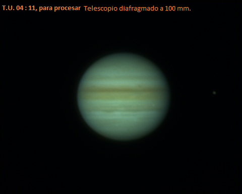

monos, creo que utilizas un telescopio de 100 mm de apertura y 900 mm de distancia focal,
yo de esos no tengo pero tengo un Omegon 114/900.
lo he diafragmado a 100 mm para que tenga la misma apertura que tu telescopio.
Hablar del Telescopio Omegon 114/900 es fácil,
tiene óptica esférica, una calidad visual flojilla aunque utilizable,
un enfocador con holguras en todos los sentidos,
cuando un enfocador tiene tantas holguras lograr una colimación fina es del todo imposible.
Yo he cogido el tubo ese, lo he diafragmado a 100 mm. y lo he puesto sobre una EQ5 para hacer las pruebas,
pongo primero el resultado y luego los pasos que he tenido que dar para llegar a ese resultado.
A la vista de los resultados sospecho que el enfoque me ha fallado un pelín o que el seeing era un poco mediocre,
no lo sé pero creo que esto se puede mejorar,
también hay que decir que con un telescopio Ed 100/900 ED los resultados deben de ser mucho mejores.

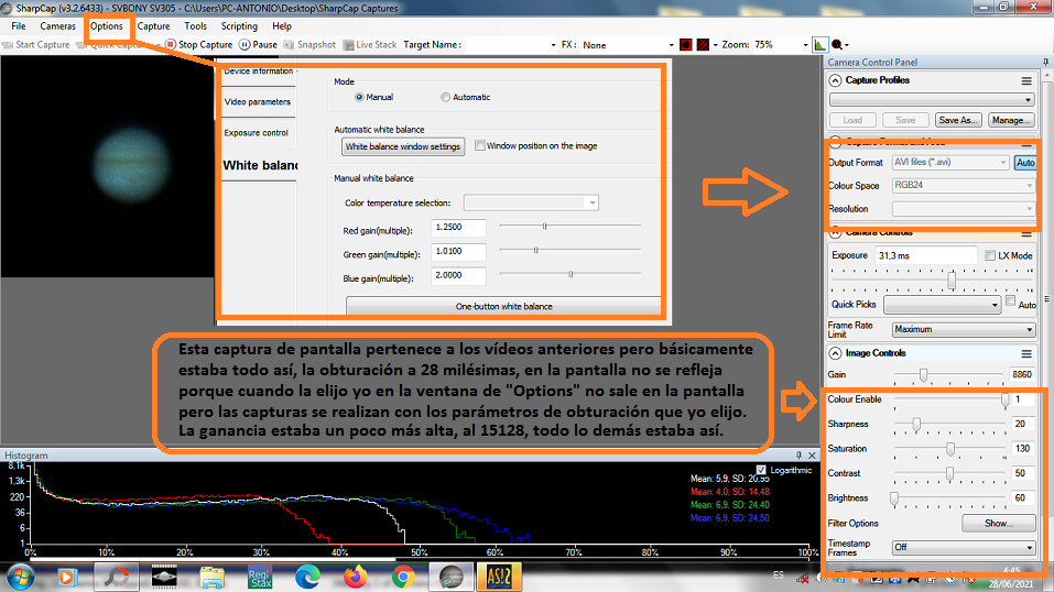

Resultado final:
Júpiter con cámara sv305

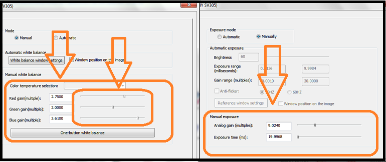

Captura con el ShapCap con indicaciones: ganancia al histograma 70%, obturación 20-31 ms, ROI 480×384, formato GRBG 8/12, AutoStakkert 55% de frames, sharpness al 20.
-REEDITO : estos valores de captura (que en esta sesión me han funcionado muy bien), me darán problemas en la sesión de mañana,
por favor, léase el post que viene a continuación de éste donde se explica todo.

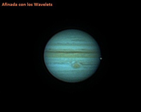

Apilado con el AutoStrakkert con indicaciones:
Como en el AutoStrakkert tengo activado el botón "SHARPENED" saldrán como resultado dos fotografías,
la una es "PNG"  que no suelo utilizar y la otra es "CONV. PNG" que es la que proceso porque me va mejor.
Esta fotografía es el resultado a la salida del AutoStrakkert y está en bruto,
el que quiera bajarsela y procesarla por su cuenta puede hacerlo,
si es procesada como se indica a continuación se obtiene el mismo resultado que yo.
Pongo imagen del RegiStrax con los parámetros que yo he utilizado
Este es el resultado a la salida del RegiStrax,
ahora falta el afinado final, yo utilizo para ello el programa de edición PhotoScape pero hay muchos programas.
Resultado final después de pasar por el PhotoScape,
la cosa estaba complicadilla y apenas he podido mejorarla nada.
(Creo que con una simple reducción hubiese mejorado muchisimo más).

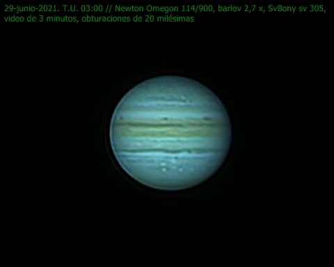

Esta mañana he sacado el telescopio Omegon 114/900 y el telescopio acromático Breser 102/1350.
El telescopio Breser observando júpiter ofrecía unas vistas muy buenas incluso a 330 aumentos,
el chisme se defiende muy bien en visual pero con la cámara ha sido un fracaso.
El newton Omegon es diferente,
con la cámara no es gran cosa y en visual su valor no excede lo poco que cuesta.
La mañana ha empezado con el Omegon,
inexplicablemente han aparecido los aros de cebolla,
es raro porque yo estaba aplicando los mismos parámetros de captura que ayer, la misma cámara y una barlov un poco más pequeña,
quizás sea el seeing que estaba un poco más movidito que ayer pero no lo sé.
He empezado a aplicar nuevos parámetros para ir probando y
al subir los valores de las barras de colores  y bajar la ganancia los aros de cebolla han desaparecido,
luego he reducido el tiempo de exposición de 28 milésimas a 20 milésimas y se ha mantenido bien,
el resto de la sesión la he hecho con esos parámetros y no han vuelto a aparecer los aros de cebolla.
En cuanto a tiempo de captura los videos de 3 minutos han dado mejor resultado que los de 6 minutos,
antes era al revés, parece mentira cómo cambian las cosas,
creo que todo es cuestión de ir probando y afinando el sistema.
Un saludo a todos.

Pongo las fotografías en bruto por si alguien quiere bajarlas y darles un toque de procesado,
la diferencia que hay entre fotografía hecha con telescopio de 200 mm. a plena apertura y fotografía hecha con telescopio diafragmado a 100 mm. se nota bastante,
gracias al procesado he logrado igualarlas bastante pero si hago una ampliación la diferencia se nota mucho.
De estas fotografías salió la composición anterior.

De momento parece que ya se ha solucionado lo de los aros de cebolla que me salía en algunas imágenes,
el otro día le desinstalé el programa de captura y se lo volví a instalar y desde entonces todo va muy bien.
mensajes: 4912

mensajes: 3253
« respuesta #56 : Mié, 11 Ago 2021, 11:40 UTC »
Lo que comentas de hacer trabajar la cámara a F15 es algo mas relacionado con el tamaño del pixel y la imagen que otra cosa. Se puede adaptar a otras focales compensando el tiempo de exposición y la ganancia. Te diré como lo voy haciendo yo para marcar una pauta. En mi caso ED100 con 900 que suelo duplicar con una barlow svbony x2 de 15 €. En total F18. En principio creo que tu barlow es correcta. No veo mas cromatismo que el esperable de un buen acromático. Con el ED80 no tendrás ese problema. Tu verdadero handicap es la motorizacion de la montura. A mano estas logrando resultados buenos.. Sin embargo con seguimiento es mas sencillo. Bueno, vamos a los parámetros, para mi ED100 :
1 Gamma no la toco ni con un palo, al 1 siempre.
2 Formato de captura archivo SER, Raw8 o Raw12. Nunca rgb.
3 Tiempo de exposición... normalmente 20 ms para jupiter y unos 30 ms para saturno. Tu puedes aumentarlo algo para compensar la menor luz captada si lo ves necesario.
4 Ganancia... a ojo. Siempre compruebo que el disco este iluminado pero sin quemar. Si tengo dudas pongo una pizca de menos.
5 La resolución la pongo al mínimo, unos 340 y centro el planeta, eso hace que la velocidad de cuadros sea mayor y en unos 3 minutos puedo capturar alrededor de 10000 cuadros de una vez. El cuadro roi lo puedes ir moviendo mientras se hace la captura y el planeta se desplaza por el sensor, bien usando el ratón y moviendolo a mano o con las flechitas al lado de los indicadores roi. Sin seguimiento sera complicado pero puede que factible.
¿Se necesitan muchos cuadros? Yo diría que si. Al menos mejora las posibilidades de captar zonas buenas y apilarlas. Sin embargo con buena atmósfera se puede lograr imágenes decentes con menos cuadros. Al mismo tiempo te diré que con seeing malo no logras nada ni con 20000 cuadros. Por lo general yo apilo el 55% de los mejores cuadros, alrededor de 5.500 de los 10.000. Después tienes mas margen con los wavelets y puedes afinar mas.
El resto de controles los dejo por defecto. Especialmente la nitidez al mínimo, aunque jose antonio le añade algo. El balance de blancos siempre hay que ajustarlo pulsando el botón de auto balance. Suele ser algo que hago instintivamente siempre que empiezo a tomar imágenes.
De todos modos, con las fotos que ya tienes veras que has llegado mas lejos de lo que llegarías normalmente mirando por el ocular en una noche típica. Eso es un avance como observación planetaria en si misma. Sobre todo asegúrate de que disfrutas mientras haces estos experimentos y que el camino sea divertido. No permitas que los resultados te frustren. Es mas importante pasarlo bien mientras caminas que el acto de llegar a cualquier punto de destino, sea este cual sea.
