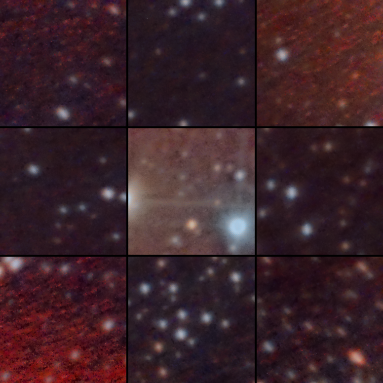

Aberrtion inspector de la foto procesada
Aberration inspector de la toma única

Lo digo porque hay bastante diferencia en el Inspector de aberración entre la toma procesada y la única. Si numeramos los 9 cuadradillos de izquierda a derecha y de arriba a abajo, en la toma única, los números 5, 6, 8 y 9 tienen unas estrellas más o menos redondeadas, lo que no es el caso en la toma procesada. Por eso lo digo.
Lo cual me lleva a pensar (puedo estar equivocado, obviamente) que está más o menos bien la distancia del sensor al corrector de coma pero que tienes un problema de "tilt", la perpendicularidad del tren óptico, difícil de corregir con una DSLR (no así en una cámara dedicada puesto que hay correctores de ese defecto que se pueden acoplar).

Hola, si hubo cambio de meridiano, pero no lo incluí en el apilado, lo que si hice en la foto procesada es pasarle el deconvolución con motion blur psf, para redondearlas un poco y de ahí tal vez la diferencia, lo del adaptador ese, no termino de entender como va montado y como luego se pone la distancia al sensor si tienes alguna foto de como se monta me vendría genial, parece una solución que mejoraría la alineación, mi cámara es una cámara dedicada una qhy 163c, lo de los tornillos que van debajo una vez los apreté un poco por que efectivamente la cámara se me movía del sitio, por esto también bloqueo el enfocador, probare a apretarlos un poco mas y no usar el freno, lo de usar el phd1 en vez del 2 es que aunque funciona, no me aclaro con el aunque le pongo los mismos parámetros que al uno, no me va igual, por ejemplo con el 1 si creo que el guiado debe ir mas rápido o que la reacción de la montura es brusca actuó en el mando modificando el backlash en ar o dec o la velocidad de autoguiado, si hago esto con el2 me sale un cartelito de que por ejemplo el backlash ha cambiado y que tengo que calibrar otra vez, actualmente he vuelto a guiar por st4, empecé a conectar el pc por con adaptador rs232 a usb y  ahí al mando (no hay otra forma de que funcione en mi montura) y si mueve la montura y guía, pero no conseguí una mejora apreciable con respecto a st4, tal vez ese sistema sea para monturas mas modernas, probaré lo del phd multiestrellas a ver que resultado me da, muchas gracias  por los cosejos
