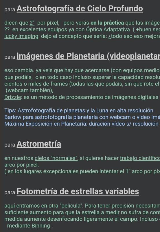

en imágenes se pierde el concepto 'Aumento' por el de 'Resolución'
Calcula la mejor resolución/pixel por: Seeing, objeto, sampling ..

Para trabajar con cámara debes pasarte a ver el concepto de resolución por pixel, ya que los aumentos, en ese contexto, no tienen sentido práctico. El concepto de "aumentos" solo es relevante cuando ponemos un ojo al ocular.
¿Por qué los aumentos no aplican en astrofotografía?
Cuando observamos visualmente, los aumentos nos indican cuánto más grande vemos el objeto comparado con el ojo desnudo. Pero cuando fotografiamos, lo que importa es:
  • La escala de imagen: cuántos segundos de arco abarca cada pixel del sensor (arcsec/pixel)
  • El muestreo: si estamos capturando suficiente detalle según el seeing y la óptica
  • La focal resultante: distancia focal del telescopio (con o sin barlow/reductor)
Conceptos clave en astrofotografía:
1. Escala de imagen (arcsec/pixel):
Se calcula con:
Código:
Escala = (tamaño_pixel × 206.265) / focal
Donde:
- tamaño_pixel: en micras (μm)
- focal: en milímetros
- resultado: segundos de arco por pixel
2. Criterio de Nyquist:
Para muestrear correctamente el detalle que puede dar tu telescopio, necesitas al menos 2-3 pixels por elemento de resolución. La resolución teórica del telescopio es:
Código:
Resolución = 138 / diámetro_mm  (en arcsec)
3. Campo de visión:
Código:
Campo = (tamaño_sensor × 206.265) / focal
Ejemplo práctico:
Telescopio 200mm f/5 (focal 1000mm) + cámara con pixels de 3.75μm
- Escala: (3.75 × 206.265) / 1000 = 0.77 arcsec/pixel
- Resolución telescopio: 138 / 200 = 0.69 arcsec
- Muestreo: 0.77 / 0.69 = 1.1 pixels por elemento → submuestreado, convendría usar barlow 2x
Para más detalles sobre estos conceptos:
En resumen: olvídate de los aumentos en astrofoto, concéntrate en la escala de imagen y el muestreo adecuado para tu equipo y objetivo.

la pregunta correcta para poder abordar "la idea latente detrás", está aquí:
la Resolución en Astrofotografía: Adiós concepto "Aumentos"!
sin ojo humano, NO hay aumentos,
en todo caso los aumentos, serán el tamaño de la imagen, en el tamaño del monitor que lo ves, y desde que distancia lo tienes.

Dicho esto tengo una duda, y también creo tener la respuesta, pero si me ayudáis, sería estupendo.
Tengo un MAK 127 y me he comprado una ASI 224MC. Tras leeros, la máxima resolución que daría la cámara a foco primario es de 0,51 arsec. Por otro lado la máxima resolución del tubo es 0,912 arsec.
1.- ¿Funcionará o debería tener "menos DF"? Depende del contraste y del seeing, lo sé. Parece que suele funcionar esa combinación bien (por eso me la recomendaron), pero si he entendido bien, la cámara da más resolución de la máxima. no? ¿Qué problemas me puede dar?
2.- Entiendo que meter lentes de barlow para ganar aumentos o hacer astrofoto sobre ocular (21 mm o 8 mm - hyperion), sólo haría que aumentar la diferencia respecto al máximo y no ganar realmente calidad..., verdad? Imagino que habrá diferencias entre cielo profundo y planetaria...
Entiendo que estando en los límites, se trata de hacer pruebas e ir viendo. Son muchos los factores, pero si me corregís lo que he expuesto, me ayudáis a verificar si os he entendido bien.
Mil gracias de antemano! Sonrisa
mensajes: 3271
« respuesta #20 : Mar, 27 Ago 2024, 18:51 UTC »
¿Estas hablando de astrofotografia planetaria? Eso funciona de un modo algo distinto a lo que piensas. Hablamos de usar imágenes afortunadas. Se trata de hacer decenas de miles de fotos de un planeta lo mas breves posibles y luego apilarlas escogiendo solo un pequeño porcentaje de ellas, las de mejor calidad.
Con este método siempre se superan esos aspecto teóricos de los que hablas por lo que no aplican como tu esperas. Sin embargo cuanto mejor es el seeing mas imágenes de calidad podemos apilar y cuanto mayor es el diámetro del tubo mas breves y por tanto mas limpias serán las imágenes que capturamos. La calidad de la cámara y su frecuencia de cuadros también ayudan.
Sin embargo quédate con esto, con este método siempre se obtendrán imágenes por encima del poder resolutivo teórico incluso con un seeing normalito.
Si hablamos de cielo profundo si hay que tener en cuenta la resolución por pixel. No es que sea demasiado crucial pero es un factor a valorar. Sin embargo ya que tienes un Mak y una cámara no refrigerada entiendo que tu interés es la foto lunar-planetaria... si no me equivoco.

hola, pues me alegro mucho
mírate el link:
es ésta parte en verde
Mientras_Haya_Ciencia
