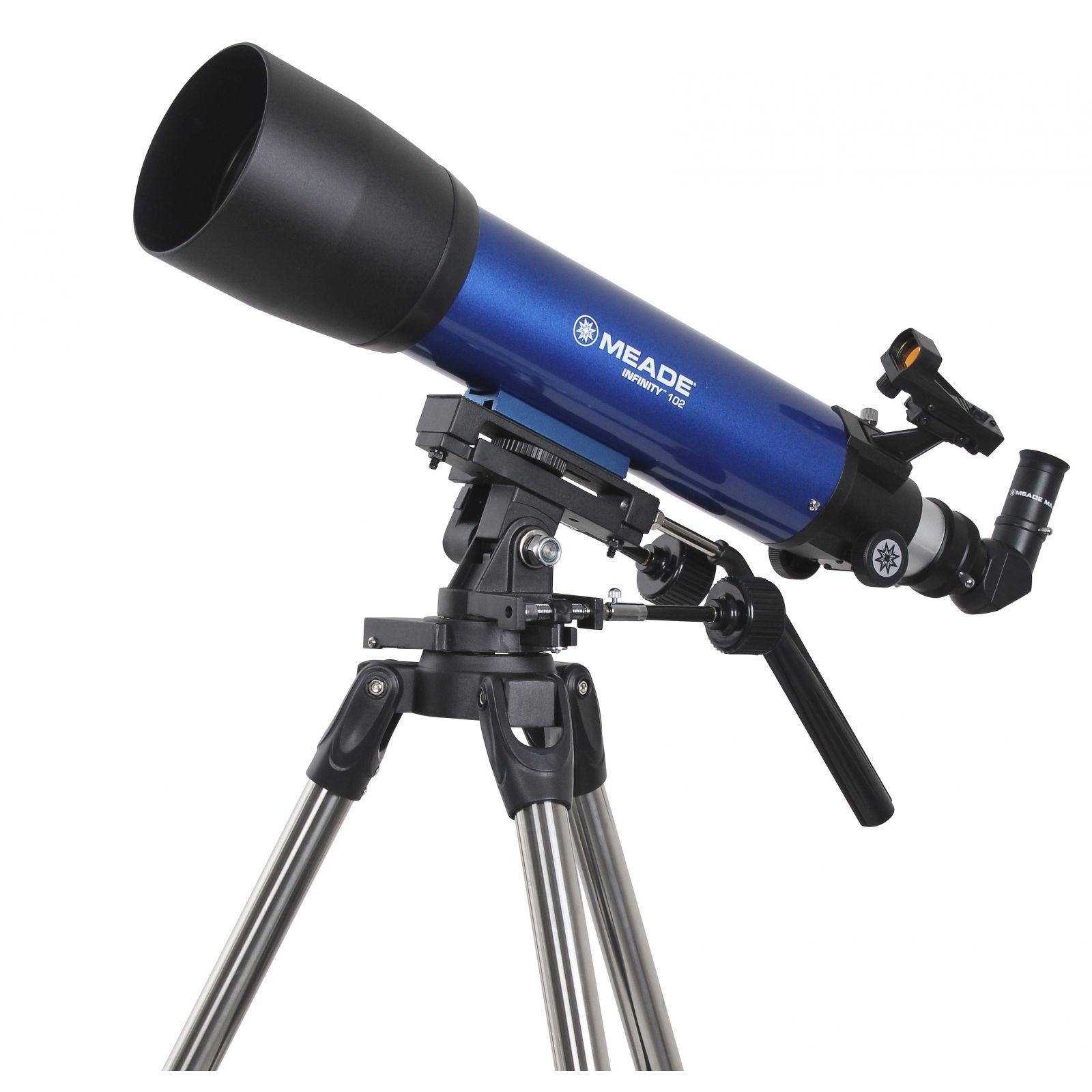

Hola a todos, tengo un Meade infinity 102 y tengo un problema con la montura, resulta que apriete mas o menos la tuerca del eje vertical siempre queda un juego muy molesto de giro libre antes de encontrar resistencia y mover el tubo.
Sabeis si tiene solucion desmontando y arreglando algo? he intentado sacar ese tornillo grueso que es el eje pero no veo claro como va y me he decidido a preguntar antes para no fastidiar nada, se agradece cualquier ayuda o consejo, gracias!!

mejor confirmamos si es éste altacimutal ?

Exacto ese mismo es, gracias por tu interes, he sacado esa tuerca autoblocante grande pero no he visto claro como  sacar el tornillo (m12 creo que es).

diría que esa "histeresis"  no creo que venga del tornillo grueso central.

Cuando se mueve el cabezal en vertical el tornillo tambien gira, sinembargo con el temblor ese se mueve el cabezal pero el tornillo no, pareciera que ha cogido juego la parte del cabezal que abraza el tornillo. Hoy me llamaron de astrocity muy amables y me dijo el tecnico que no deberia romperse nada por sacar el tornillo usando dis tuercas por ejemplo, para ver bien la pieza

El otro día estuve mirando el telescopio que habían regalado al hijo de unos amigos, y justo le pasaba eso mismo, si es que te entiendo bien.
El tornillo central, una vez apretado, no debería permitir el giro. Sin embargo, no se podía apretar del todo, con lo que siempre quedaba juego.
La solución fue quitar el "circlip" que retiene el tornillo (se quita fácilmente con un destornillador, o unos alicates de punta fina, si te entran), que es el que impedía que el tornillo apretase a fondo.
Había también una arandela gorda debajo del "circlip". No recuerdo si hubo que quitarla.
(la única función del circlip es no perder el tornillo cuando se desmonta, pero sabiéndolo, se puede vivir sin él).

no debe ser el mismo caso porque en el mío si aprieto el tornillo central del todo no se podría mover de ninguna manera en vertical, y la idea es que se pueda mover para poder orientarlo en movimiento grueso y luego en fino con los mandos lentos.
la función de esa tuerca es dar firmeza pero a la vez permitir el movimiento, al menos en el mío

Ave mariaa!! lo arreglé, sistema muy sencillo,, soltando el cabezal del tornillo de mando lento vertical queda libre el eje para sacarlo, pero no estaba ahi el problema, era simplemente el tornillo que une el cabezal con el tornillo del mando lento, lo he apretado un pelin y se resolvió.
de todas formas veo un problema ahi en ciernes porque es una pieza de plastico y digo yo que tarde o temprano cogera juego, pero bueno el cabeceo solucionado, gracias a todos!!

Es que ese movimiento "grueso" que dices, si te entiendo bien, no debería darse, pues perderías la orientación con la polar.

Cuando digo movimiento grueso me regiero al normal (no lento) en vertical, esta montura no tiene freno en vertical, pero no era ese el problema, era que tenia juego y bailaba un poco pero apretando el tornillito que dije se solucionó, gracias por tu interes!
