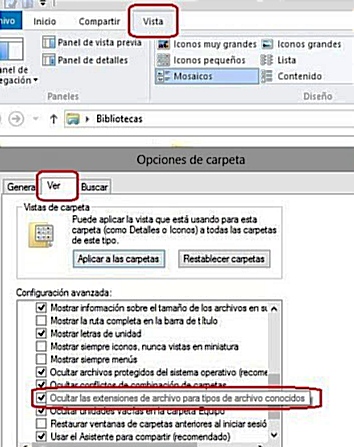

has probado con ese  SETUP.EXE ?
( si no funciona,  ejecútalo en modo compatibilidad con un windows mas antiguo, botón derecho -- compatibilidad  - etc -- )
ese setup en realidad, pocas cosas debe hacer
Hay que probar con los modos de compatibilidad, tanto en el programa SETUP como en el ejecutable que este SETUP instale. Esto puede resolver el problema. Pero primero hay que asegurarse de todo lo que he dicho arriba.
Hay muchos tipos de setup y cada uno funciona de una manera. La inmensa mayoría de los setup lo que hacen es descomprimir los archivos contenidos en otro archivo o en otro medio, ayudándose (o no) de archivos que contienen directrices para efectuar la instalación. Otros setup en cambio, no hacen nada más que llamar a otros archivos que son los que realmente hacen la instalación (como los .msi). En estos casos es posible instalar haciendo doble click directamente sobre el archivo .msi
Asimismo es importante asegurarse de la integridad de los archivos. Una instalación cuyos archivos estén corruptos o ausentes no instalará el programa. Si la instalación es desde un CD o DVD, debe estar en buen estado y poderse leer sin errores. Por supuesto es necesario tener los permisos de usuario suficientes.
( el cab*** de Windows esconde las extensiones por defecto,  ... hay cosas que me indignan )
Así es. Pero es algo que tiene fácil solución y algo que se debe hacer en cuanto usamos un equipo nuevo. Hay que ir a las Opciones de carpeta y en la pestaña "Ver" desmarcar la casilla "Ocultar las extensiones de archivo para tipos de archivo conocidos"
En último extremo se puede incluso modificar el setup o archivo de instalación mediante técnicas de ingeniería inversa para forzar la instalación y que no aparezca ese mensaje. Es algo sólo al alcance de usuarios avanzados. Pero no es recomendable en este caso debido a que esos mensajes tienen un motivo y si el programa no es compatible con la version de Windows (W98, XP, Vista, 7) o con la arquitectura del sistema (32 o 64 bits) el programa podría llegar a instalarse, pero lo más seguro es que no funcionara.
