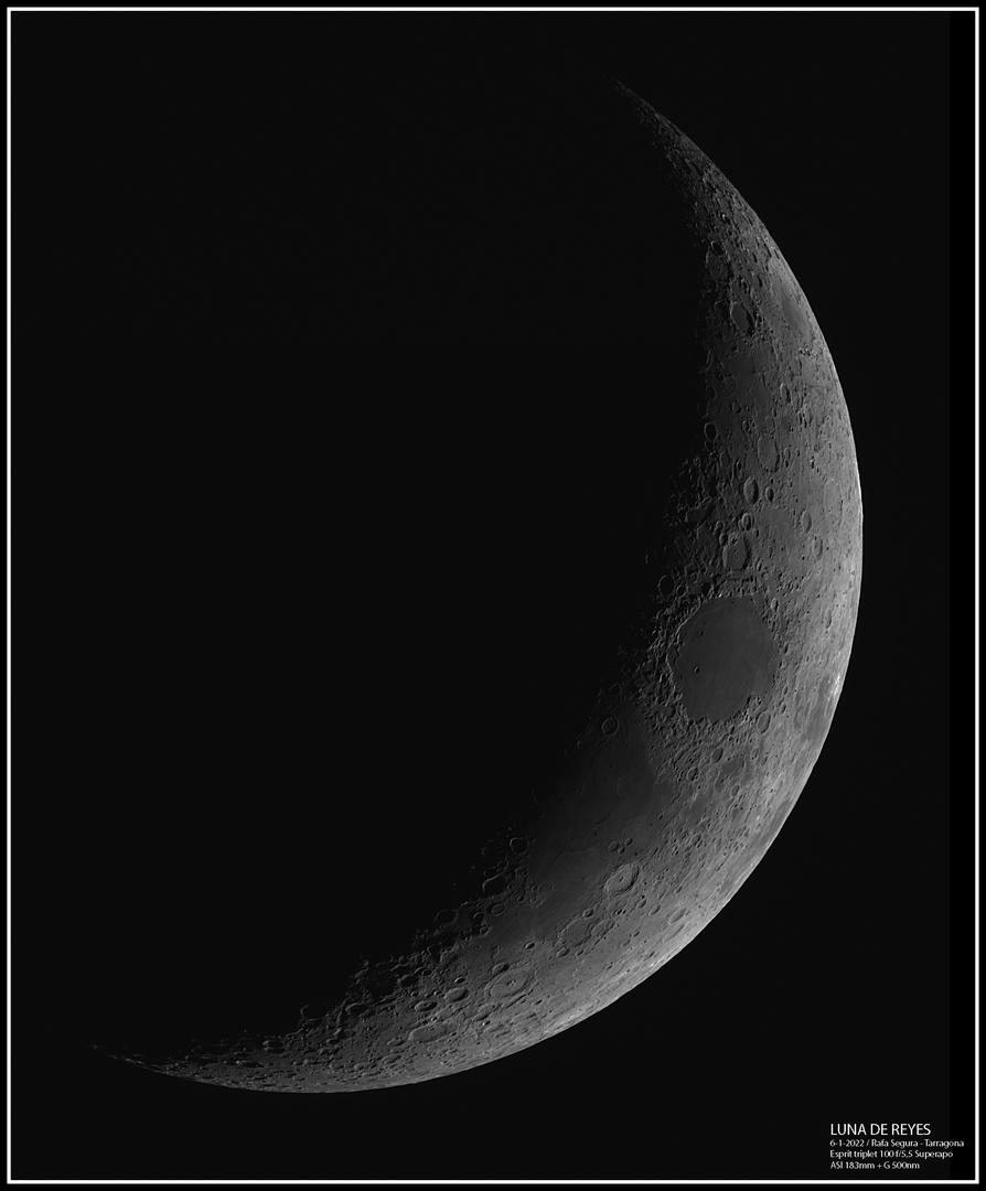

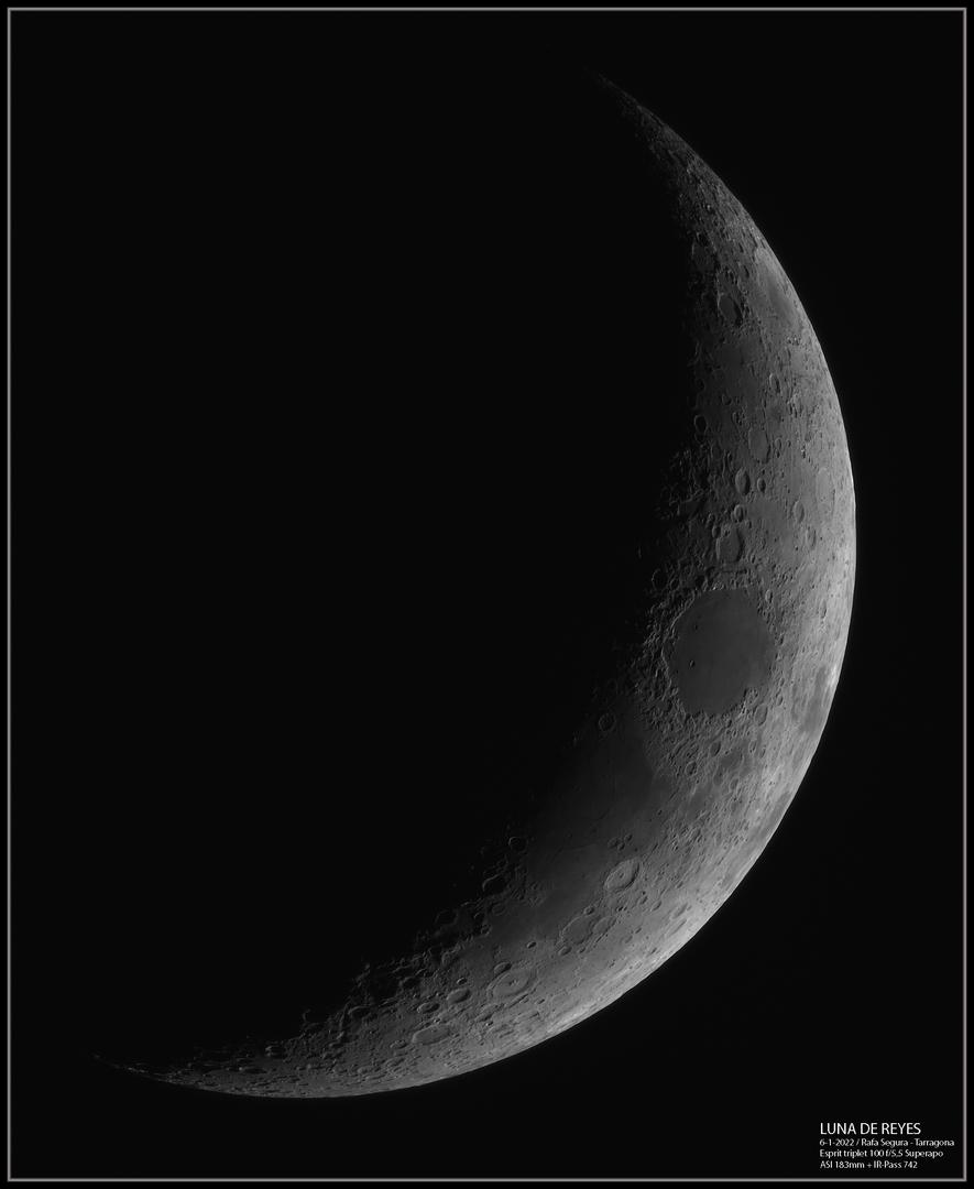

Se han acabado las fiestas y llega la normalidad pero ayer día de Reyes había una Luna bien bonita aunque el seeing fue bastante malo y solo se dejó fotografiarla con poca focal, en este caso utilicé los 550mm del Esprit 100 y la verdad es que se comportó bastante bien.
Pongo una comparativa con dos filtros, el verde 500nm de paso de banda y el Ir Pass 742. Con el primero se obtiene una imagen más contrastada y más resolución, pero con el segundo filtro al revés. Se decía hace años que el Ir Pass era un filtro que iba bien para contrarrestar el mal seeing, pero creo que pasa a ser un mito ésto. Es un filtro muy opaco que deja pasar poca luz y por tanto pierdes resolución. Con un buen ordenador con disco duro SSD y Usb 3.0, aunque haya mal seeing, si le pones un filtro verde o rojo, obtienes una buena velocidad de captura y muchos frames para tener luego un buen margen de apilado y selección en el procesado.
Así que personalmente, el mejor filtro para fotografía Lunar sería el verde G 500nm, tiene un paso de banda más ancho que el verde normal del RGB y como segundo filtro sería el R rojo del RGB.

re.: Luna de Reyes
: Vie, 07 Ene 2022, 13:19 UTC »
No es nada sorprendente lo que has comprobado. La mejor calidad óptica de los telescopios refractores la dan (casi) siempre en algún punto del verde, que es donde más sensibilidad tiene el ojo. Los corrigen especialmente para esa longitud de onda. Además, debido a la mayor longitud de onda del IR, va a tener siempre menos resolución angular que el G, a igualdad de diámetro. Es más, en el B o incluso en el UV, la resolución incluso podría aumentar si se usan reflectores puros y las condiciones atmosféricas acompañan. En refractores puede que no sea así, porque normalmente en B y UV están peor corregidos que en G.
Lo del IR puede tener sentido sobre todo cuando, dado el diámetro del telescopio, te encuentres realmente limitado por la turbulencia atmosférica, ya que el error en el frente de onda es proporcionalmente mayor si trabajas con longitudes de onda más cortas. Con tu tubo, de solo 100 mm, es mucho más fácil que sea su reducido diámetro el factor limitante. Eso, unido a la mejor corrección en G, es lo que hace que, en condiciones de seeing medio decentes, puedas conseguir mejores resultados en G que en IR o R.
Esto mismo pude comprobar yo con mi Taka FS78 hace un tiempo, que tiene un diámetro aún menor.
En cualquier caso, enhorabuena por tus fotos. Ambas son muy buenas.

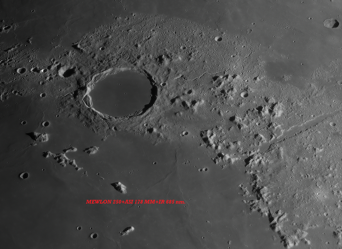

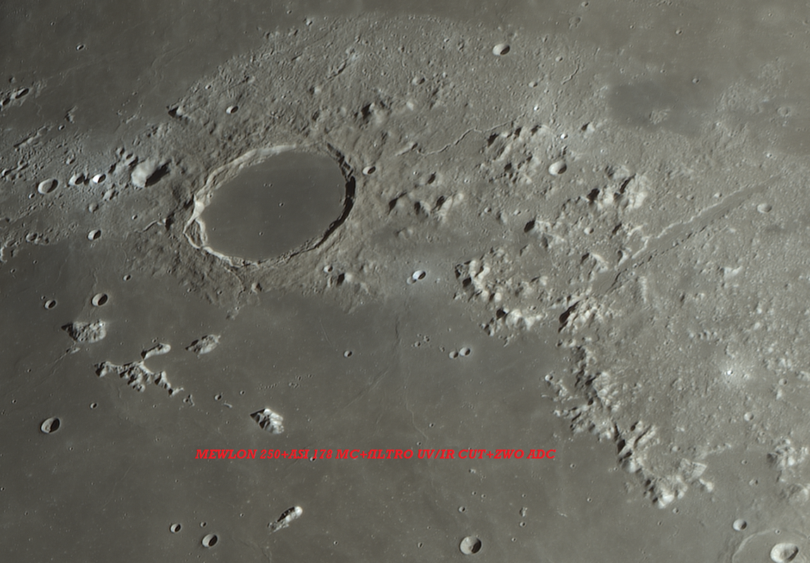

comparativa ASI 178 MC: Filtro UV/IR CUT+ZWO ADC vs. IR 685 nm.
: Mar, 11 Ene 2022, 19:26 UTC »
He estado echando un vistazo , a imágenes de unas noches de seeing muy bueno. Con la ASI 178 MC+Filtro UV/IR CUT+ZWO ADC y con ASI 178 MM + IR 685 nm.
Son en noches distintas pero con un seeing igual de bueno. Repasando los datos de la observación visual, pude llegar hasta los 1052 x, en los dos casos, pocas veces hay noches así.
El resultado es claro, con un mismo procesado, la imagen en color tiene detalles más finos y abundantes, en IR se pierden bastantes. Aquí esta claro que debía haber usado un Filtro verde con la cámara monocroma y hubiera conseguido una imagen similar en calidad a la cámara en color. También hay que decir que la ASI 178 MC es un cámara en color muy buena, con una alta sensibilidad , muy cerca de la monocroma.
